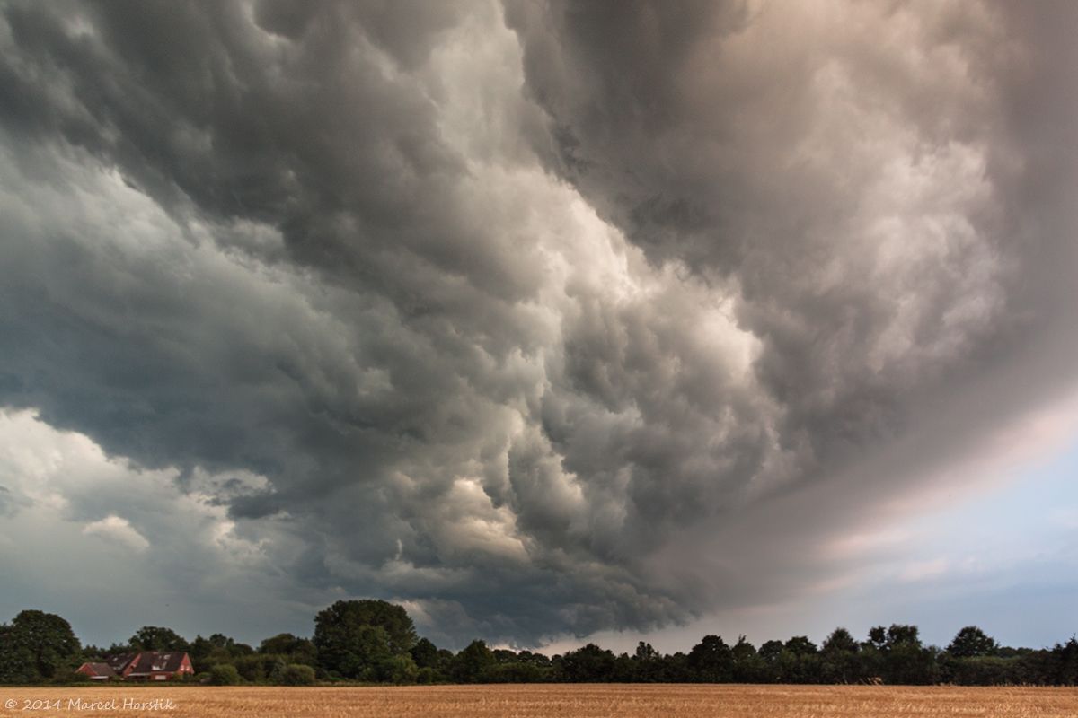

Edit: eentje gevonden van 10 juli. Wel gepost voor het complete verhaal, helaas scherpte om te huilen. Vreselijk jammer. Let wel dat de uploadserver van het betreffende forum de plaat in pixels/inch ook nog heeft gecomprimeerd, maar dan nog.
Afbeeldingslocatie: http://www.weerwoord.be/uploads/182014442432.jpg
Iets als dit, uit een rijdende auto en bij vergelijkbaar licht om 22.00u 's avonds is dan wel gewoon scherp.

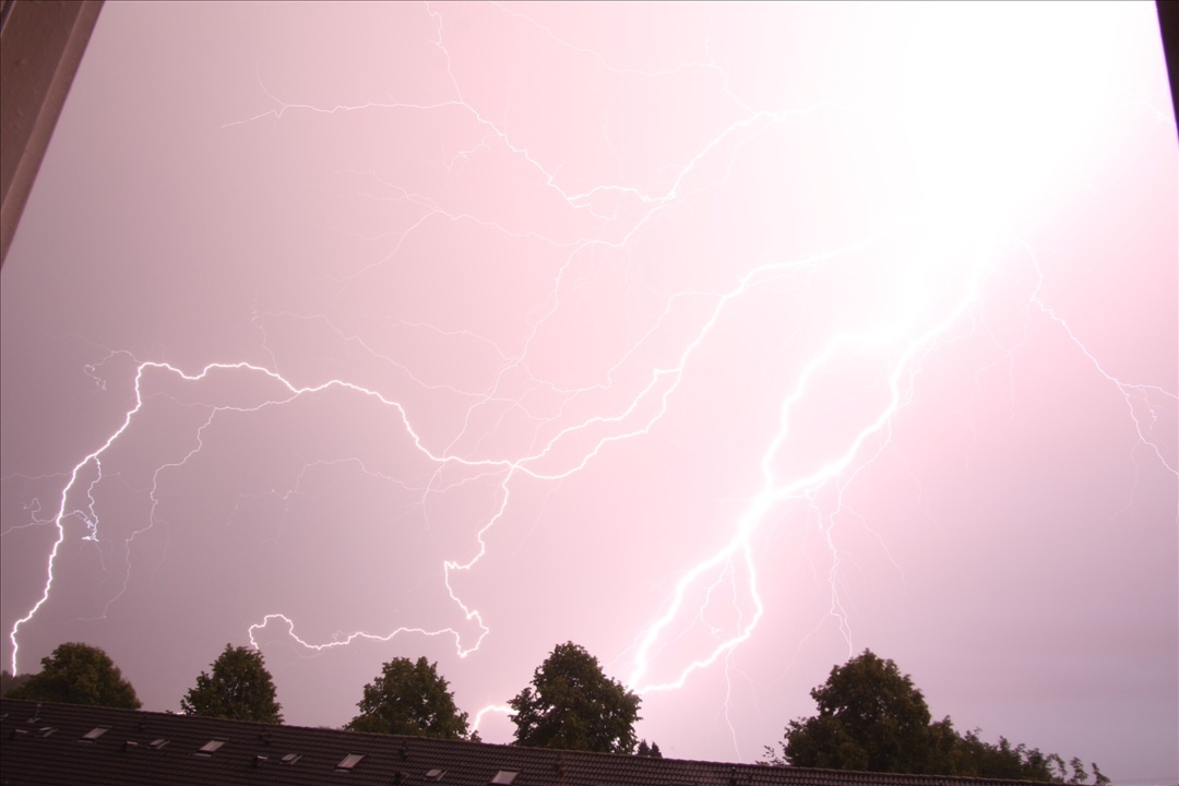

Afbeeldingslocatie: http://www.weerwoord.be/uploads/18201442462.jpg
Of zoals deze had ik AF om eenmaal ergens op scherp te stellen, daarna alles manueel gezet. In het donker dus ergens op gefocust en de rest uit de hand geschoten (bliksem was onverwacht dichtbij en te link om buiten op straat te gaan staan). Hierbij dus ook met de kruissensor (op dat huis volgens mij) scherp gesteld. Heeft ie hier goed gedaan. Alleen beetje overbelicht, maar dat is een ander verhaal.

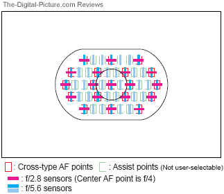

Maar goed, de AF is dan de AF motor in de lens? Of bedoel je wel de sensor die direct/indirect de AF weer aanstuurt?
http://www.the-digital-pi...-Autofocus-Explained.aspx

Voorbeeld dynamisch licht: kolkende wolken, bijv. een strak blauwe lucht en op de voorgrond een aanstormende cumulonimbus met een arcus en daarachter opeens grootschalige whalesmouth... best wel voorkomend. Je hebt dan voortijdig een situatie met hoge contrasten, bijna onmogelijk om goed te belichten, altijd bewerking op de pc. Bij overtrekken heb je bijv links nog die blauwe lucht en de zon, boven je hoofd een groengele arcus en er achter kolkende witgrijze whalesmouth. Je hebt dan gewoon het feit dat je je diafragma liever opengooit voor relatief dezelfde centerscherpte en een bevroren lucht, tov een wazige lucht bij F8 of dat je de ISO omhoog gooit en op de pc bij de donkere vlakken onmogelijke ruis krijgt. Maar dan moet ie dat wel goed pakken natuurlijk. Het overtrekken is meestal in een paar seconden gebeurd... no way dat je dan tijd hebt om te checken of de scherpte okay is. Als het middelste AF-punt oplicht zou je daar op moeten kunnen vertrouwen.
Even kijken of ik daar ergens een voorbeeld van heb... (ben op het werk atm)
Focussen op wolken kan soms erg lastig zijn, vanwege het lagere contrast. Als je met f/8 en de 10-22 schiet, dan heb je al heel snel een enorme scherptediepte. Dus probeer even te focussen op iets op de grond op een afstand van 10m van je af of zo. Je wolken zijn dan ragscherp (in zoverre wolken scherp kunnen zijn...).
Dat klopt, maar F8 is vaak te langzaam en de ISO van de 500D is nou ook niet zo toppie dat je hem gerust op ISO400 of hoger kunt zetten. Hoe meer ik er nu over aan het nadenken kom, denk ik dat ik sowieso bakken vooruit ga met een beter presterende body, of niet? :)
een plaatje zegt meer dan duizend woorden
nu ik deze foto's zie denk ik dat jij de ideale kandidaat bent voor een mirrorless
of voor een 70D met zijn sterk verbeterde liveview
juist dit soort foto's zijn erg lastig voor SLR-AF

Het voordeel van een mirrorless (in deze situatie) is tweeledig:
1) Hoeveelheid licht: Een fase detectie AF zit achter een licht doorlatende spiegel en de feitelijke sensoren van de AF zijn vrij klein. Uiteindelijk moeten ze dus met weinig licht op een klein oppervlak het werk doen. Dat gaat in normale situatie gewoon goed, maar in die stormen van marcel is er minder licht.
Een mirrorless gebruikt (een gedeelte van) de beeldsensor en heeft daardoor meer licht om zijn werk te doen.
2) Hoeveelheid informatie: De fase detectie AF is dus klein maar bij die wolken is de kans groot dat die sensor net op een contrastloos gedeelte zit te kijken en daardoor zijn werk niet goed kan doen. Een mirrorless daarentegen bepaald het contrast van een veel groter oppervlak en kan daarom makkelijker scherp stellen.
Helemaal makkelijk wordt het met een mirrorless met touchscreen; je zet je vinger op je lcd en de camera stelt direct op die plek scherp en maakt een foto.
Disclaimer: Voor mij persoonlijk gaat er niets boven een echte DSLR met fase detectie.

Het ligt er ook net aan wat voor DSLR je pakt om mee te vergelijken, je moet echt geen entry level camera's of een 5D II pakken (hoewel het middelste punt prima is) omdat deze maar 1 fatsoenlijk punt hebben bij weinig licht. Pak je modernere en geavanceerdere DSLR's dan doen die het toch stukken beter en sneller dan een mirrorless, ook bij weinig licht.
Bovendien is zo'n AF unit groter dan 1 pixel op een sensor, laat staan een aantal welke verspreid zitten.

Je schuift nu even het verschil in systeem fasedetectie vs. contrastdetectie opzij alsof dat er niet toe doet.
Het gaat er ook niet om hoe groot de daadwerkelijke sensoren zijn, want het gaat om de intensiteit. Maar goed, ik heb er geen studie van gemaakt, dus ik ga geen statement ervan maken. Mijn ervaring met mirrorless is dat ze meer problemen met weinig licht hebben dan dslr's (zelfs mijn gare 5D2 met een AF-unit uit jaar 0). Dat veel mirrorless een AF-hulplicht gebruiken (al dan niet met zichtbaar licht) ter compensatie laat ik even buiten beschouwing, want daar heb je op een afstand van 5+ meter niets meer aan.

Redelijk lang geleden heb ik met een 450D en Sigma 18-50 f/2.8 Macro deze bliksemfoto gemaakt: Afbeeldingslocatie: http://tweakers.net/ext/f/YFKJChWrjVAIIFF2hnZTU4bV/medium.jpg
Dat is dus de onbewerkte variant. Daarna ben ik aan de slag gegaan met Lightroom en heb er dit van gemaakt:
Afbeeldingslocatie: https://farm4.staticflickr.com/3872/14748862787_916130b1c9_c.jpgIMG_25037-2 by Universal Creations, on Flickr
Fullres versie is dit. Exif zit erbij. Ik zie dat ik wat vlekjes niet heb weggewerkt, maar goed.

Ik weet niet of je een 7D hebt, maar de sensor daarvan is gewoon te ruizig, ook op lage iso's.
Wat vaak helpt is als je de lucht plaatselijk ontruist en de rest gewoon laat. Dan heb je toch de details in de voorgrond, maar de lucht hoeft meestal niet altijd gedetailleerd te zijn omdat je toch vaak minder contrastverschillen in de wolken hebt.

Was die voor mij bedoeld Hahn? zo ja: ik heb hier dus de wolken probeerd te ontruizen en de rest heb ik gelaten zoals het is.
Wil je toch die scherpe randen hebben in de wolken: ontruizen met een brush en clarity omhoog.

Universal Creations schreef op zaterdag 16 augustus 2014 @ 15:35:
Redelijk lang geleden heb ik met een 450D en Sigma 18-50 f/2.8 Macro deze bliksemfoto gemaakt: [afbeelding]
[afbeelding]IMG_25037-2 by Universal Creations, on Flickr
Mooie foto inderdaad.
Echter als dit je reactie was op mijn reactie waar ik het had over scherpte bij 2.8 kan het niet. EXIF gegevens vertelt ons dat het F11 is geweest. Ook wel logisch als de bliksem zo dichtbij is, kan je ook wel zien bij die wie je post... behoorlijk felle CG en dus ook alle vertakkingen netjes.
Maar goed, in principe kan ik dit ook met de 24-105 maken, weliswaar dan niet op 18mm natuurlijk.... maar het diafragma en scherpte is daarbij ook ruim toereikend. Dat zie je wel uit jouw foto's.
De rest in de DM die ik sowieso nog zou sturen.
