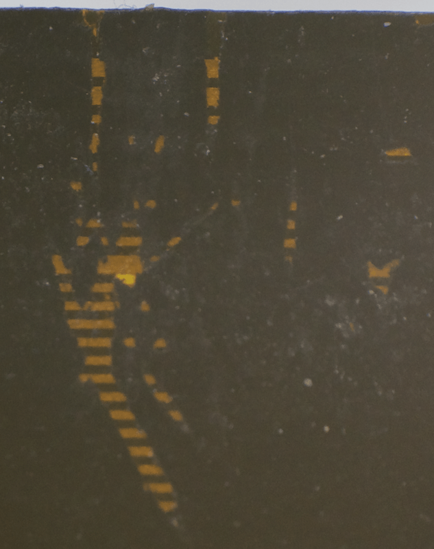

Ik wilde weten of het doenbaar is (mocht het ooit nodig zijn) om zelf de sluiter van mijn A7r te vervangen. Blijkbaar vind je niet veel maar deze site heeft wel coole pics van een teardown: https://www.scotttorborg.com/teardowns/sony-a7r/
Ik heb de originals/*.jpeg files gedownload. Op filename staan ze op de juiste volgorde.
Ik denk dat gecombineerd met deze site: https://www.lensrentals.c...-frame-mirrorless-camera/ . Dat het me wel zou moeten lukken :).
Weet iemand toevallig hoe je die shims "uitlijnt" bij opnieuw monteren? Of is het "cannot go wrong?" (I guess not :) )
Note that the sensor doesn’t mount to the shutter. It mounts directly to the metal chassis of the camera, with shims in three locations to make sure that the sensor is properly aligned to the lens mount.

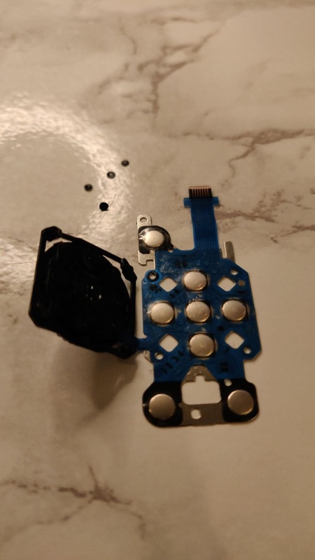

Ik lag weer voor 3u vannacht wakker. Ik heb toch nog een a7S liggen met een slecht scroll wieltje achteraan en een vervangingsonderdeel dus wat kan je dan beter doen dan opstaan en dat vervangen? ... Juist, niets. O-) .
Het probleem was dat het scrollwieltje erg stroperig aanvoelde. Het tegenovergestelde van 'klik', 'klik', ... als je draait. Maar vooral de knop naar onder had best wel veel kracht nodig om geactiveerd te geraken. Het is best irritant om zo door menu's te gaan :X .
De reparatie is best goed te doen met de officiële service manual. Het enige moeilijke was een beetje deftig de achterkant eraf krijgen. Nu heb ik die een minimaal beetje stuk gemaakt aan het statief door aan de verkeerde kant te beginnen met de achterkant eraf te halen. Je moet dus eerst aan de kant van de batterij zien dat de achterkant los zit. De rest volgt dan.
Verder heb ik het defecte scrollwieltje eens verder open gehaald om te zien hoe die verder in elkaar zit. Die is nu wel stuk. Het zwarte plastic is op het metaal geperst en kan je enkel destructief open doen. Zie de 4 zwarte kleine stukjes. Die zijn afgebroken. Maar geen erg, kost 12 euro en was toch defect. Wel raar, als ik nu het wieltje terug op z'n plaats leg, werkt de knop naar onder wel 8)7 . Het stroperige gevoel is er wel nog altijd dus goed dat ik die toch vervangen heb.

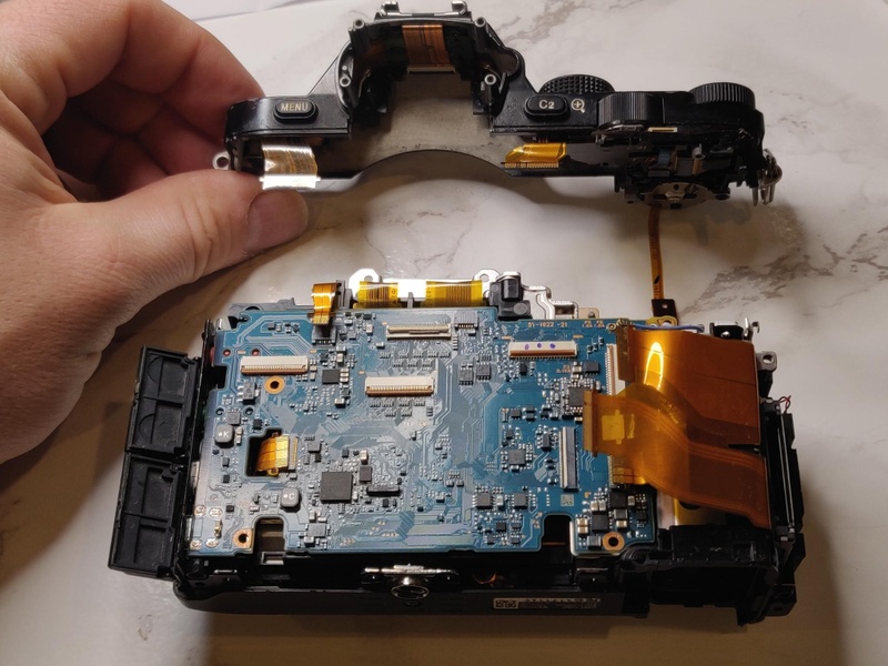

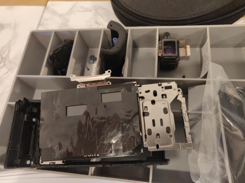

Ondertussen heb ik al een volgend projectje op het oog. Ik heb van een mede-tweaker een a7 (en spare moederbordje) over genomen voor een leuk prijsje. De LCD werkt niet meer en de camera had volgens de mede-tweaker best al wel een leven achter de rug en dat was ook aan de camera te zien :o . De prijs was er naar dus best OK voor mij. Het moederbordje is al vervangen geweest maar dat verhielp het probleem niet. Daarna is hij gestopt met proberen. Het schijnt een bekend probleem te zijn met de LCD flex-flat-kabel. Dus heb ik dat onderdeel al besteld op AliExpress. Ben benieuwd hoe dat gaat gaan. Die herstelling is al een klein stapje verder.
  • bucovaina89
  • Laatst online: 15-09 04:34
Vandaag is de defecte A7 toegekomen. En meteen maar de stoute schoenen aangetrokken en een verkenningstochtje gewaagd. Ik moet zeggen dat het al bij al wel mee valt. Ik heb hem nog niet terug in elkaar gestoken, maar met een beetje geduld en geluk komt ook dat weer goed :).
Afbeeldingslocatie: https://tweakers.net/i/RGlv6_iPpNjT_Q3KpXLKs1Eg_dc=/800x/filters:strip_icc():strip_exif()/f/image/pX7N0NJJZCJ8bWKPj9kyLPux.jpg?f=fotoalbum_large
Afbeeldingslocatie: https://tweakers.net/i/ahJRJWtCE7B_V142Y_3ZJ-YKJ7k=/800x/filters:strip_icc():strip_exif()/f/image/gHPHV0uEDixKIjHWe95Wju1q.jpg?f=fotoalbum_large
  • bucovaina89
Ha en ondertussen heb ik de reden van het defect volgens mij gespot. De flex kabel die van de body naar de pcb in het tilt scherm loopt is fysisch beschadigd. Waar het lichtgevende puntje is zou volgens mij een donker spoor moeten lopen van het koper van 1 van de kabeltjes en dat is er volgens mij mechanisch af "geschraapt".
Ik had me al ingelezen toen ik de camera vorige week half blind kocht dat die flex kabel een zwak punt is van de ILCE-7 met als symptoom: geen beeld meer op de LCD. Dus al op aliexpress meteen maar 2 kabeltjes aangekocht. Die zijn ondertussen al bij de douane in Belgie aangekomen. Als ik heb en de camera terug in elkaar krijg, ga ik deze volgens mij werkend krijgen *O* *O* *O*
