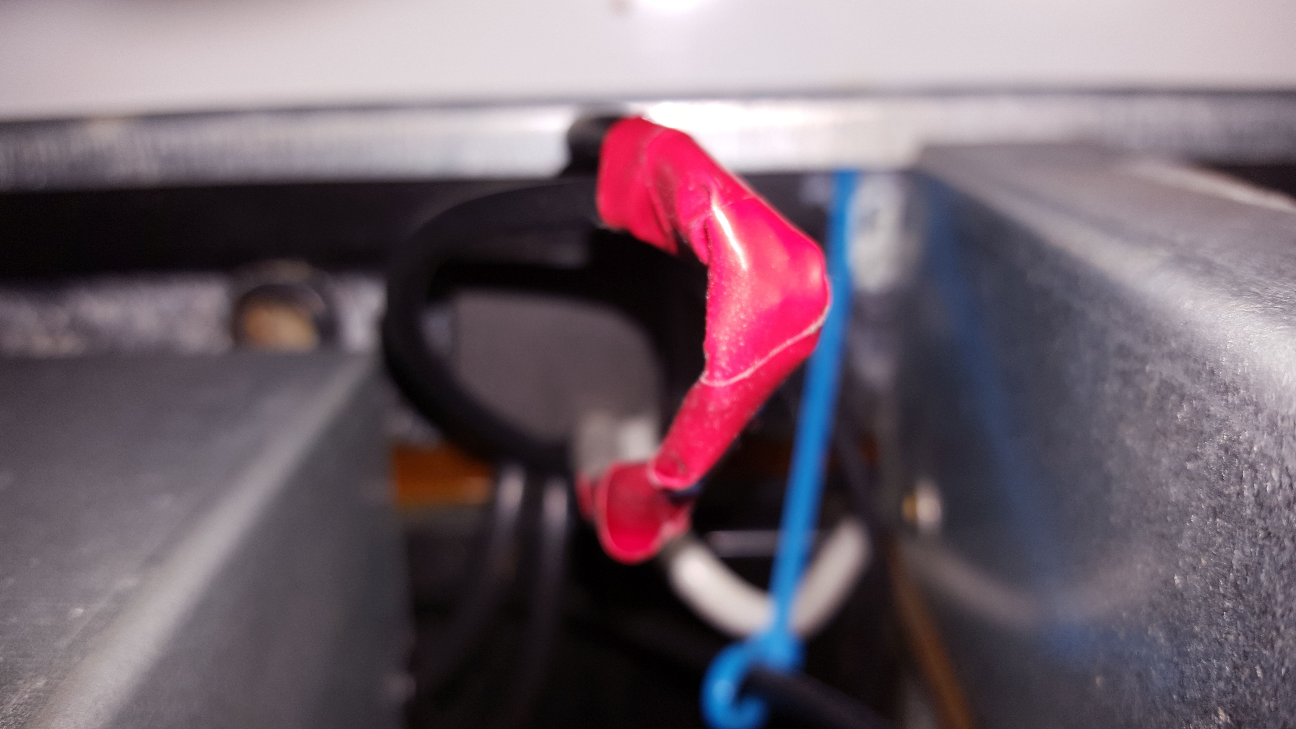

migjes schreef op zondag 18 december 2016 @ 16:49:
zo omdat het zonder foto niet is gebeurd, bij deze:
hij lijkt wel erg groot naast mijn tzerra cv ketel. >:)
de lucht afvoer buis is een tijdelijke oplossing, een flex buis met er een dekentje omheen gewikkeld.
spullen staan nog in bestelling, maar worden pas volgend jaar verwacht. :-(
maar goed: zo doet hij het ook, en nog geen last van condens.
(nog dat ik last heb van condens op de isolatie binnen deur. :?
die is nog zo droog als gort.)
loop al tegen de eerste probleempjes aan.
1. ik het geen perilex of iets dergelijks, dus ik kan hem nu niet anders als hem in ventilatie stand 1 zetten.
nu hebben ze het wel over een "Driestandenschakelaar laagspanning" maar waar sluit ik die aan?
op welke connector moet die?
2. laptop met usb kabel heb ik er ook naast liggen.
iemand daar al mee geëxperimenteerd?
ik krijg in Win7 wel netjes de "ecolution virtual com poort" maar die vind daar geen driver voor.
Mooi Migjes.
1 je kan ipv periflex ook een draadloze 3 standen schakelaar gebruiken.
Of zoals ik het nu doe met domotica.
In de handleiding van de combi50 staat precies waar je het moet aansluiten.
(ik wil het anders ook wel ff opzoeken weet het namelijk niet uit mijn hoofd).
2 die usb poort had ik ook al gevonden en met inventum contact over gehad maar dat is software die door hun is ontwikkeld. Kan nog eens vragen of ik aan de software zou kunnen komen.
Daarmee schijn je wel meer uit te kunnen lezen namelijk.

Voor de perilex kan je ook een draadloze schakelaar van Inventum aanschaffen, die werkt hetzelfde als je 3-standen perilex. Mischien is dat een oplossing. Ik heb hem zelf niet, maar wel gezien bij de buren.

SpikeHome schreef op maandag 19 december 2016 @ 08:07:
Mooi Migjes.
een periflex of draadloze 3 standen schakelaar is geen optie voor mij.
(of een desnoods, maar gewoon liever niet)
volgens de handleiding hebben we:
"Driestandenschakelaar voorrang instelling 0 = 230V schakelaar 2 = draadloze schakelaar
3 = schroefbus 0-10V traploos 4 = RJ 11 traploos"
de 230V schakelaar/draadloze schakelaar/RJ 11 traploos die weet ik wel te vinden.
maar de schroefbus 0-10V traploos, waar zit die?
die kun je in 2 stappen indelen. (en niet alles is door inventum gemaakt. ;) )
stap 1:
de com(virtueel over USB) poort is waarschijnlijk een standaard chipje, die een nieuwe bios naam(ecolution) heeft gekregen.
op de ecolution zelf draait gewoon een standaard besturing systeem (linux/freebsd etc etc etc gok ik) die geen videokaart heeft maar alles gewoon naar de com(virtueel over USB) poort stuurt.
dit is vrij standaard manier van werken met dit soort systemen.
(ik heb begrepen van de technische dienst dat je die gewoon met telnet zou kunnen uitlezen.
maar dan heb je wel de com(virtueel over USB) poort drivers nodig.)
stap2:
speciale inventum software die over telnet de inventum uitleest en instelt.
ik denk dat ik alleen interesse heb voor stap 1, misschien is stap 2 ook wel leuk, maar daar verwacht ik alleen maar een iets simpelere manier van hem kunnen instellen van.
(misschien ook een foutmeldingen log, kan ook leuk zijn.)
side note:
het viel mij wel op dat ik geen RJ45 op het besturings-bord heb zitten.
de solderingen zitten er wel, maar geen connector er op gezet.
heb jij de connector wel?

  • SpikeHome
  • Laatst online: 06:24
migjes schreef op maandag 19 december 2016 @ 11:41:
stap 1:
stap2:
side note:
@Zonnevis, ook bedankt, maar je bericht zag ik pas toen ik al de helft voor spike had getyped. ;)
Jij hebt sowieso een nieuwe model van de inventum.
Wat ik begreep passen ze nog steeds dingen erop aan.
Ik zal vanavond nog eens kijken wat er op zit allemaal.
Lang geleden dat ik naar de connectors heb gekeken.
Maar traploos aansturen zou ik ook wel wat vinden.
Dus usb uitlezen ben dan erg benieuwd naar de temperaturen die ik nu steeds uit het menu moet halen.
Daarmee zou ik met mijn domotica dingen nog beter kunnen fine tunen.
Volgens mij was er hier op dit topic nog iemand mee bezig om dit te kunnen doen.
Ik weet zo niet meer wie (zal zo ff terug zoeken)

Maar toen ik de sensoren allemaal gesoldeerd had en in een box had gemaakt wilde ik het zsm erin hebben zitten :*) .
Koudgas sensor;
Afbeeldingslocatie: https://tweakers.net/ext/f/6Kd3Zwjol55csz4FR91Qkh7n/full.jpg
Lucht uit sensor
Afbeeldingslocatie: https://tweakers.net/ext/f/wUn1f8uWg8HAY5n6XUanQaBE/full.jpg
Kabel doorvoeren (kon deze er gewoon bij doorheen steken)
Afbeeldingslocatie: https://tweakers.net/ext/f/Nei3M79EIOnpJGLkN3zGHdnG/full.jpg

Duidelijke foto's.
Ziet er wel wat roestig uit daarbinnen. Laatste keer dat ik keek had ik dat niet.

Die roest heb ik ook. Volgens Nefit / Iventum is dit een normale eigenschap van het apparaat.
