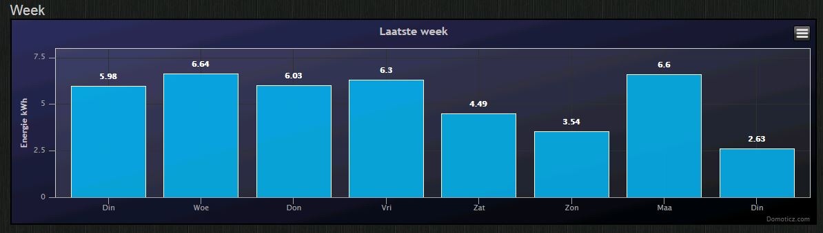

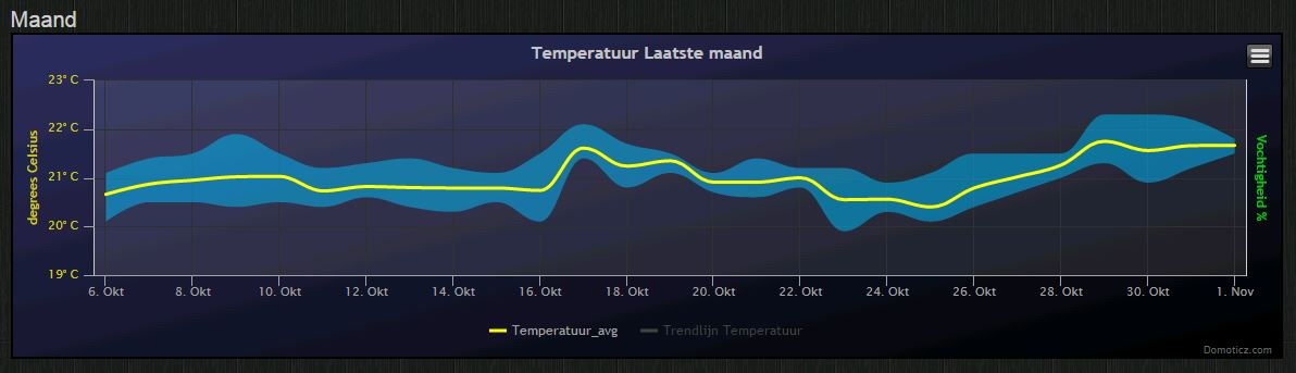

The Legend schreef op maandag 31 oktober 2016 @ 21:17:
Maar 73kwh in 19 dagen? Dan zou je wp nog geen 4kwh per dag verbruiken? Staat 'ie dan veel in AP storingen? Hier verbruikt de Ventiline het dubbele, een kleine 8Kwh per dag.
Hier mijn wp verbruik van afgelopen week.
Afbeeldingslocatie: https://tweakers.net/ext/f/mRfRC7CBPSqjURpfRmt5xqNj/full.jpg
En de binnentemperatuur van afgelopen maand:
Afbeeldingslocatie: https://tweakers.net/ext/f/pDQ1yV6q9Z8UZVuSIIyG8STJ/full.jpg
max verbruik p.d. is dus 6,7kw geweest.
Binnen temp nog niet onder de 20,5 geweest
Bij 22c stopt de wp en bij 21,9 start deze weer.
