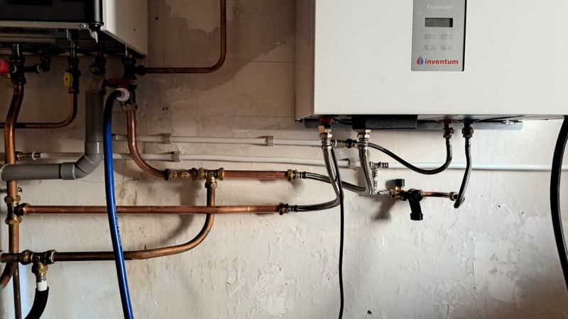

Hoi allemaal, niet nieuw hier, maar wel mijn eerste post...ik heb vorig jaar na de uitslag van de provincialestaten-verkiezingen een tweedehands Ecolution uit 2017 gekocht. Mijn zolderverbouwing liep een klein beetje uit (huis uit 1902, alles is scheef), dus de Ecolution moest even wachten. Daar heeft hij iets te lang stilgestaan.
Ik was namelijk van plan om hem zelf aan te sluiten met de tipjes van migjes, maar omdat er nog meer radiatorwerk te doen was toch maar een loodgieter laten komen. Alles is keurig uitgevoerd en eergisteren de Ecolution Combi is aangesloten.
Alleen de dakdoorvoer en de afvoer van condens/overdrukventiel staan nog op de todo. Maar ik heb de Ecolution al voorzichtigjes opgestart om te kijken of alles werkt. Hij staat natuurlijk in de zomerstand dus gaat niet het verwarmingswater opwarmen, maar hij gaat de boiler opwarmen. Maar de ventilator draait niet en met de behuizing dicht krijg je dan een error. De ventilator probeert wel af en toe met een rukje in beweging te komen, maar je ziet hem kleine stapjes maken en vastlopen. Ik heb hem voorzichtig met de hand wat rondjes laten draaien, maar ik voel wel behoorlijk wat weerstand.
Dus eerst maar eens naar de Hornbach voor lagers en een 'poelietrekker'.
Ik heb drie vragen waar ik nog mee puzzel...
- Is mijn aanname juist dat de ventilator waarschijnlijk is vastgelopen? Nog tips voor het vervangen van de lagers, of is dit de weg? Of te complex en naar zo'n mannetje voor een ruilmotor?
- Er komt flink wat koude lucht vrij bij het verwarmen van het tapwater met de kap open. Echt een koelkast! Zijn er mensen die concreet hebben overwogen om de zolder in de zomer te koelen met een driewegklep op de afvoer (beetje complex met de isolatie van de luchtafvoer, maar waar een wil is, is een weg). Ik bedoel dat de dagelijkse legionellerun om 12:30 gelijk even in juni de hitte kan compenseren. 's Zomers hebben wij alle raampjes open, dus verse lucht is echt geen probleem. Ik heb de zolder geïsoleerd met isovlas 160 met intello dampscherm, dat buffert het opwarmen een beetje merk ik nu al, maar alles helpt.
- De ventilatie wil ik gaan aanleggen via spirobuis. Maar omdat het een huis is uit 1910 en de huidige afzuiging nogal geïmproviseerd is aangelegd moet ik daar een beetje handig mee omgaan. De afvoer naar het dak ga ik in 150mm aanleggen, met demper en isolatie. De afzuiging in de woning gaat door een koof, ik moet hier nog meer over lezen, maar dacht hier 125mm buis voor te nemen. Ik las hier en daar dat flexibele buis niet aan te raden is, of ligt dat anders? Eventueel rechthoekige kanalen voor de laatste meter naar keuken en toilet?
Huis 155m2, bj 1910 beg grond vloerisolatie met vv.
Gasverbuik alleen voor vw en douche +/- 502m3.
Afbeeldingslocatie: https://tweakers.net/i/2k4RxL0YfP70clKkCjZQTAAXGC0=/800x/filters:strip_icc():strip_exif()/f/image/q9yTgAfxea8W6w6E2DLbqDrR.jpg?f=fotoalbum_large
De ventilator is een behoorlijk prijzig onderdeel. Ik acht de kans groot dat de nieuwe lagers het probleem wel oplost.
Wat gebeurt er als je tijdens het opstarten de ventilator een kleine duwtje geeft? Soms wil dat wel genoeg zijn om op te starten.
Bij een warme zomer heb ik wel keer de ecolution andersom aangesloten wat best goed werkte en zorgde voor gratis wat extra koeling.

Okee, ik ben na de stap van dat frutterige circlipje. Clipje is eraf, maar nu zit het huis met de lagers nog steeds best wel vast. Hoe krijg ik dat draaiende deel er nu uit?
De motor draait echt nauwelijks, ik weet zeker dat hij met nieuwere lagers wel gaat draaien! De oude lagers zijn gefabriceerd in Indonesië, staat erop.
Edit: heb hem los, een google lens zoekopdracht met mijn foto laat tientallen posts zien van menseb die deze motor uit hun wtw aan het reviseren zijn. De oplossing is: motor op een deken en zachtjes kloppen met een metalen pin.
WD40 was mijn vriend, die lagers waren compleet doorgeroest en de hele motor zat onder het roeststof.

Als ik ze zo zie, zijn ze echt van HEEL slechte kwaliteit. Dat ligt bij PABST, de fabrikant van de veelgebruikte ventilatieunit, niet zozeer bij Inventum (maar zij hebben deze units veelvuldig gebruikt).
Mijn Ecolution is uit 2017 en heeft het afgelopen jaar stilgestaan. Als ik de roest zag die in de motor verspreid was, was dit niet van het jaartje stilstaan! Die koffiemolen heeft dus lekker lopen roesten en malen.
Ik had nog wat lagers liggen, dat waren ABEC-1's van rolschaatsen. Die draaiden echt helemaal niet soepel en het viel me ook op dat sommige lagers veel beter pasten over de as van de motor. Maar gemonteerd vond ik de unit niet lekker draaien. Ik heb op mijn rolschaatsen gekeken welk wiel het beste draaide en die eens geprobeerd. Als een fidget spinner. Het geluid is ook veel minder. Maar ik ga geen oude lagers installeren, dan zit ik over een jaar weer popnagels uit te boren.
Hier hoor en zie je het verschil tussen ongebruikte Kryptonics ABEC-1's en mijn 'vintage' ABEC-5 lagers die ik even uit mijn oude skates had gehaald.
YouTube: lagertest
Ik heb ongeveer dezelfde lagers als die uit mijn rolschaatsen besteld, er was een aanbieding per 20. Met die lagers heb ik een decennium geleden 15 jaar door de regen en de prut gereden en die doen het nog steeds.
Ik ging voor 608 ZZ - 8 x 22 x 7 mm - Dubbel gecoat - Koolstofstaal
20 stuks en dan zoek ik de beste runners uit. Ik ben benieuwd.
Update voor mensen die ook dit pad bewandelen: de lagers waren 608Z en niet dubbel Z (stond wel op het pakje, maar niet op de lagers). Verder draaien ze net te stroef. Vanaf het eerste moment piepten ze af en toe een beetje. Ik vind ze niet goed genoeg en ga voor andere van SKF.
[ Voor 8% gewijzigd door sendermen op 10-06-2024 21:30 . Reden: update lager info ]

Het is gelukt met die nieuwe lagers. Ventilator staat te spinnen en de boiler warmt op.

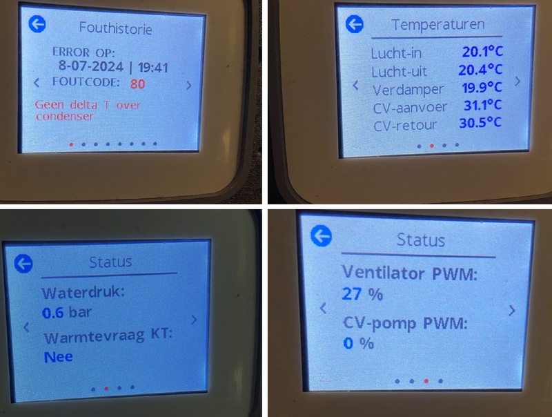

Nog bedankt voor je antwoord! Het is toch controleerbaar. Ik heb de handleiding van de ketel gelezen! Net moduleerde de ketel met nieuwe instellingen tussen de 60 en 65 graden. Dat is al beter dan dat gevlam op de max. Nog even experimenteren met de settings.
Afbeeldingslocatie: https://tweakers.net/i/eZWGRqDzhaqKauTam73LtIPB3do=/800x/filters:strip_icc():strip_exif()/f/image/sDN2ThXs4VkZVlyzcIroSDFP.jpg?f=fotoalbum_large

Wie weet raad... Uit een faillisement een Warmtewinner bemachtigd uit 2018, ik probeer die aan de praat te krijgen met een Toon-1 geroot. Er is geen ketel aangesloten op contact 1+2 van de Warmtewinner
De Warmtewinner komt goed door zijn "check"-programma heen, er komt wel een error-80 (geen delta-T over de condensor), maar dat schijnt een statusmelding te zijn die weg zou gaan zodra de warmtewinner gaat draaien. CV aanvoer/afvoer staan op 30oC, vreemd, de CV-leiding loopt door een koud vat leidingwater. Maar omdat de CV-pomp niet draait is dat waarschijnlijk de temperatuur van de Warmtewinner zelf na het testprogramma. Let even niet op de druk, bij 1.3bar heb ik dezelfde issues.
De Toon zegt dat er warmtevraag zou moeten zijn (rode vlammetje), de Warmtewinner meldt dat er geen KT warmtevraag is. De handleiding van de warmtewinner toont een iets andere interface, in plaats van het vlammetje zou bij een kleine warmtevraag eerst oranje symbooltje moeten geven. Ook de mogelijkheid om de ventilatiestand met de Toon te bedienen zie ik niet.
Op de Eneco-site wordt ik voor handleidingen verwezen naar https://toon-quby.swipeguide.com/guide/handleiding-toon. Hier is geen Toon-1 en Toon-2 sectie, maar slechts 1 Toon handleiding. In het menu zou de optie moeten zijn om een ketelmerk/type te selecteren. Deze optie zie ik niet (ik kan alleen Opentherm refreshen).
Ik heb de bedradingen tussen Toon en Warmtewinner drie keer nagelopen, en ik heb een tweede Toon-1 op MP besteld, maar misschien zoek ik in de verkeerde richting....
Afbeeldingslocatie: https://tweakers.net/i/IceSUDSXFCO2Tbt5n5eav_GyMsc=/800x/filters:strip_icc():strip_exif()/f/image/Mu9UR6bGHixry1Q70u6hTfZE.jpg?f=fotoalbum_large
Afbeeldingslocatie: https://tweakers.net/i/7cC3VYw7BS0Y_lRm2qZQMnwIb5w=/800x/filters:strip_icc():strip_exif()/f/image/L4W4VIkqZXNHIRBBJ1M2LwEb.jpg?f=fotoalbum_large
[ Voor 6% gewijzigd door tonwes99 op 08-07-2024 20:29 ]

tonwes99 schreef op maandag 8 juli 2024 @ 20:27:
De thermostaat geeft geen warmtevraag door. Het beste werkt een thermostaat die heel simpel aan/uit signaal stuurt.
Ik vermoed dat de toon een opentherm is en dat werkt niet.

beestemans schreef op dinsdag 9 juli 2024 @ 08:28:
De thermostaat geeft geen warmtevraag door. Het beste werkt een thermostaat die heel simpel aan/uit signaal stuurt. Ik vermoed dat de toon een opentherm is en dat werkt niet.
De Spaarpomp/warmtewinner is naar verluid juist zeer selectief, werkt niet met aan/uit maar werkt alleen met een zeer beperkte selectie van thermostaten. Juist de Toon wordt aanbevolen en staat in de handleiding vermled, inclusief wat op het Toon-scherm zichtbaar zou moeten zien (bediening ventilatie, werking WP/hybride/CV).
Zie voor toegestane thermostaten ook: Pugnats in "Thermostaat inventum spaarpomp"
Aan/uit geprobeerd door de twee draden vanuit de spaarpomp kort te sluiten, werkt niet (ik heb ook niet gelezen dat iemand dit werkend gekregen heeft).

tonwes99 schreef op dinsdag 9 juli 2024 @ 11:04:
Kan je ergens in een menu wellicht de ketel werking instellen? Het ziet eruit als mijn Modul-AIR, in het installateurs menu kan ik bij ketel OT thermostaat of ComfortZone kiezen. Wellicht dat er iets vergelijkbaars hindert?

Nee, volgens gebruikershandleiding, installateurshandleiding en in de diverse menu’s geen opties om als gebruiker of installateur de WP handmatig te starten, een “always on” modus te kiezen, of te kunnen switchen tussen open therm of iets anders.
  • tonwes99
  • Registratie: Januari 2016
  • Laatst online: 05:49
Hij draait... zoals altijd een simpel dingetje, de thermostaat-stekker met 4 contacten kon er op twee manieren in. Nog best wat moeite gehad om alle foutmeldingen eruit te krijgen, maar hij loopt nu een uur...
