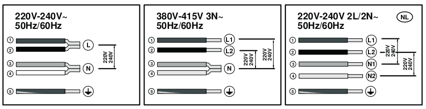

ff vraagje tussendoor;
Zijn er hier mensen met een inductiekookplaat en/of wat kunnen zeggen over de aansluitwaarde van die dingen. Wij zitten (in het kader van gas vermindering) te kijken naar een inductiekookplaat. Nu hebben wij er 1 op het oog die een aansluitwaarde heeft van 7200W. Een snelle rekensom op 220V levert een maximale stroom van +/-32A. De gemeentezekering is hier op 35A afgezekerd en nu vraag ik mij af of er hier mensen zijn die ook zo'n unit hebben (>=7200W) icm een 35A zeker en of zij wel eens problemen hebben ervaren.
Als bijv. de kookplaat max icm een WW-doorstromer(3200W) + toevallig een wasmachine(1000W()/waterkoker(2000W) aanstaan..... :|

Freemann schreef op woensdag 20 november 2013 @ 11:50:
We hebben een vergelijkbare situatie en de inductieplaat is aangesloten op 2 groepen met 16A zekering.
De hoofdzekering is ook 35A. Nooit een centje pijn. Zelfs met de oven ook aan (aparte groep 16A).
Je moet het trouwens wel gek maken als je die 7200 W wilt verstoken. Alle pitten aan en de turbo erop?
Hier is nog nooit een zekering doorgebrand. >:)
p.s. het is 230V, dus je maximaal vermogen is 8050 W op een 35A hoofdzekering.

@Schinnen-groen;
Mijn vraag was net even te snel, maar bedankt voor je snelle reactie!
Lees net de handleiding en blijkt dat de maximale stroom die de plaat kan/mag trekken gemaximaliseerd kan worden. Denk dat we hem voor de zekerheid maar iets terugzetten naar bijv. 6200W.
Hoe sluit je zo'n plaat eigenlijk aan op 2 groepen? zitten er 2 stekker aan of breng je de 2 groepen naar 1 periflex stopcontact???? :?

Freemann schreef op woensdag 20 november 2013 @ 11:59:
@Schinnen-groen;
De twee groepen zitten op 1 perilex.
Dat terugschroeven van het vermogen zou ik alleen pas doen indien je problemen krijgt met je zekeringen.
Bij levering zit op de plaat alleen een 4-aderige kabel, zonder stekker dus.
Die moet je zelf aanschaffen. Ik heb voor de inductieplaat twee YMVK kabels getrokken. Volgens mij mag je geen 2 aparte groepen in 1 kabel laten lopen. Tenminste vroeger niet.
Je zou dat even moeten navragen. Anders zou je een 4-aderige kabel kunnen trekken vanuit de meterkast.
Dat wordt dan 3~ fasen aanleggen, meestal zijn de inductie kookplaten (4/5 pits) dit ook al.
Overigens als je netzekering al 35A is .........
Als de aansluiting van het apparaat al 35A afgezekerd moet worden dan moet de netzekering een faktor 1,6 hoger zijn. Ik weet niet of dat verhoogd kan worden bij je (aansluiting voor de deur) en of je dan niet in een ander tarief komt.....
Nog wat uit te zoeken
  • Freemann
Freemann
CO2 Warmtepomp + VentilatieWTW
Volgens de handleiding;
Aansluitwaarde (W)   7.200 W
Spanning min-max (V) 220-240 V
en
Afbeeldingslocatie: http://tweakers.net/ext/f/Zhxt97EUJjNKDYJyq9BXveZE/full.png
Idee en afgaande op situatie 1 (kabels bundelen);
30-32A zekering (als die bestaan) in de groepenkast bij laten plaatsen, 5 aderig 6mm2 kabel trekken en daarop de plaat aansluiten :?

Freemann schreef op woensdag 20 november 2013 @ 13:23:
en
Tekening 1 is dan een 35A aansluiting op de smeltveiligheid/installatieautomaat, dat geeft dan 35 x 1,6 = een te hoge waarde voor binnen het normale gebruikerstarief te vallen tenzij je een 1x80A hebt (zeldzaam).
Maar dat ligt aan je aansluitwaarde, kijk daarvoor je energie nota na.

ollie1965 schreef op woensdag 20 november 2013 @ 13:44:
Verschil van tarieven (Enexis)
Nee, tekening 1 3 is een 4 polige 16A automaat. Hiermee schakel je twee keer de fase en twee keer de nul. Loopt door 1 van de fase meer dan 16A, dan schakelt deze automaat af. Hierdoor heb je twee keer 16A tot je beschikking = 7200W. En dit past gewoon op een 35A enkelfase hoofdzekering.
Edit: Ik dacht dat tekening 1 de aansluiting op de kookplaat was. In de meterkast moeten de fase wel gescheiden zijn.

antonboonstra schreef op woensdag 20 november 2013 @ 13:48:
Nee, tekening 1 is een 4 polige 16A automaat. Hiermee schakel je twee keer de fase en twee keer de nul. Loopt door 1 van de fase meer dan 16A, dan schakelt deze automaat af. Hierdoor heb je twee keer 16A tot je beschikking = 7200W. En dit past gewoon op een 35A enkelfase hoofdzekering.
Mmmm, zo lees ik de tekening niet. Ik zie L staan (fase niet aangeduid) en 2 draden aan elkaar en niet 2x L los van elkaar die een automaat in gaan.
(Tekening lezen als vak op school is ook al +30 jaar geleden)
Maar misschien kan Freeman een directe link naar de handleiding installateurs handleiding geven.
EDIT
Freeman dan kun je niet kiezen voor situatie 1 als mijn tekeninglezen correct is (faktor 1,6 tussen automaat en hoofdzekering)

De (digitale) handleiding vertelt niet veel meer;
https://portal.bsh-partne...=wlAh63ecdcso0pdmdb---mfm
nog wel dit gevonden;
http://www.circuitsonline.net/forum/view/101286
http://www.circuitsonline.net/forum/view/80507/1
Waarbij in het laatste topic wordt gemeld;
Zoals ik het zie zijn wij in Nederland met onze 2x16A kookgroep het buitenbeentje. In de rest van de wereld maken ze gewoon een enkelfase 25A of 32A aansluiting voor een kooktoestel.
Waardoor ik toch begin te begrijpen dat het gewoon mogelijk is om 1 x 32A zekering aan te leggen met een dikke kabel naar de kookplaat OF 2 zekeringen van 16A waarbij iedere zijde van de kookplaat door 1 zekering wordt gevoed.
Als ik het zo lees, dan zou de plaat intern gescheiden zijn en voed iedere fase 2 kookgroepen;
fase 1 = 1,8kW + 1,8kW = 3,6kW
fase 2 = 2,2kW + 1,4kW = 3,6kW
Op zich spreek mij de 2x16A ook wel weer aan gezien het feit dat er dan sneller EEN zekering uit zal slaan waardoor mij de 35A zekering iets veiliger lijkt. Mochten 2 kookgroepen op 1 fase in booster staan, dan knalt de 16A eruit en is de kan kleiner dat de 35A eruit slaat.
en
Zie het NL-vlaggetje in de rechter-tekening... De middelste is voor 3-fase en die heb je niet. De linker moet je met een 32A zekering aan de slag, lijkt me veel omslachtiger, moeilijker en duurder dan de rechter optie en zoals ollie aangeeft zit je dan met selectiviteit met je hoofdzekering.
Een 'normale' 1-fase kookgroep in de meterkast (= dubbele 16A zekering die samen geschakeld wordt), daar 2 keer fase en 2 keer de nul op aansluiten. Aarde erbij, de 5 draden naar een perilex doos en aansluiten maar.
Ik denk dat wij een buitenbeentje zijn ivm de manier waarop onze elektra-regels werken, in het buitenland zullen ze vaker hogere hoofdzekeringen hebben, waardoor je makkelijker grotere zekeringen zelf kan gebruiken.
Zie ook dit simpele plaatje: Afbeeldingslocatie: http://i202.photobucket.com/albums/aa299/Vonkenboer_85/P1020265-klein.jpg
[ Voor 12% gewijzigd door WouterB op 20-11-2013 14:26 . Reden: reactie op edit freeman ]

@WouterB;
Jouw post kruiste net mijn edit :)
Volgens mij is dit idd de optie EN bedankt voor het wijzen op het NL en het feit dat de 2 groepen voorzien moeten worden van een brug :)

WouterB schreef op woensdag 20 november 2013 @ 14:20:
Zie het NL-vlaggetje in de rechter-tekening... De middelste is voor 3-fase en die heb je niet. De rechter moet je met een 32A zekering aan de slag, lijkt me veel omslachtiger, moeilijker en duurder dan de rechter optie.
Zie ook dit simpele plaatje: [afbeelding]
Ik denk dat je gelijk hebt. Ik was op het verkeerde been gezet door L1 en L2 wat mij doet denken aan verschillende fases waarvoor je dus een 3-fase aansluiting nodig hebt.
Een dubbele 16A zekering is dus gewoon die 4 polige 16A automaat in mijn vorige bericht.

En daardoor was ik dus ook van de slag. Want mij is altijd geleerd L is niet aangeduide fase L1 L2 L3 is geduide fase en dus aansluiten volgens dit model.
Maar ja + 30 jaar geleden de opleiding, er is nogal wat veranderd in de NEN 1010 in die jaren.

En als je dit dan weet en gaat zoeken op internet, dan kom je op dit;
https://www.elektroschake...-7633563-vks03sf-811.html
wat dan ook weer een boel duidelijk maakt;
Als je dan de 2 fase automaten met mee schakelende nul ziet...
Volgens mij hebben er hier meer dan alleen ik iets van opgestoken :)

Ik weet dat het in Nederland is toegestaan om met 2 16A zekering kookgroep te werken met een perilex.
Dankzij onze jump in ons capaciteits tarief.
Maar ik kan mij eigenlijk alleen maar in plaatje 1 en twee vinden....
Doe het leidingwerk zelf kijk naar een paar aanbiedingen voor 3 fase meterkasten(minder dan €200) en laat een elektricien de boel aansluiten.
Hang dan een 3 fase stekker in de keuken.
Zorg dat de rest van de keuken op de andere fase is aangesloten, die niet aangesloten is in het fornuis. om de boel een beetje recht te trekken en de N niet te overbelasten.
plaatje 1 is met de huidige tarifering in nl niet slim.
plaatje 3 blijft spelen met de smeltveiligheid, en als je zoals je zegt een 35A zekering hebt was het na tweemaal goedkoper om op 3 fasen over te gaan.
Mocht je toch een 25A zekering hebben word er als het goed is geen kosten gerekend.
