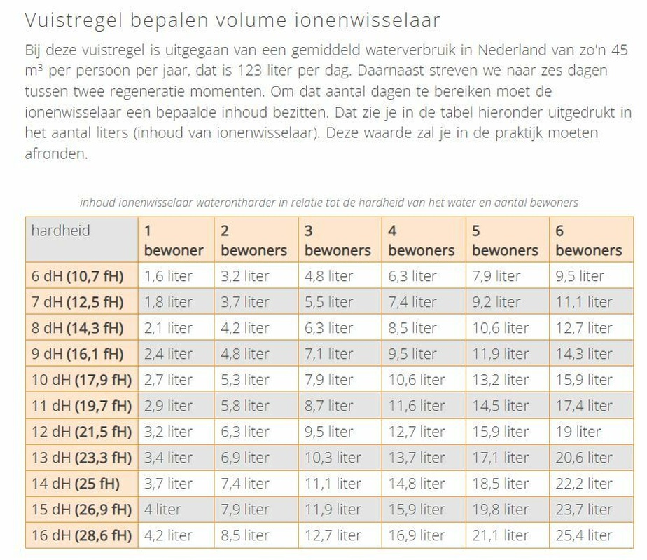

Interessante materie zo'n waterontharder!
Uitgaande van circa 135m3 per jaar en 3 personen zou een vat met 10 liter hars ruim voldoende moeten zijn en passende om niet te lang stil te staan tussen regeneratie periodes.
Afbeeldingslocatie: https://tweakers.net/i/9HNNuY08xVfVkfETKSL7Vq8NYD8=/full-fit-in/4920x3264/filters:max_bytes(3145728):no_upscale():strip_icc():fill(white):strip_exif()/f/image/ebTMYvIPpV7Ffy1TewNNLbzw.jpg?f=user_large
Ik zie in de openingspost een link naar gebruikers en welk merk/type gekozen is.
Waarop heeft men die keuzes gebaseerd om voor een bepaald merk te gaan?

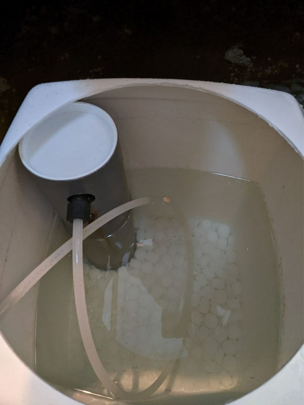

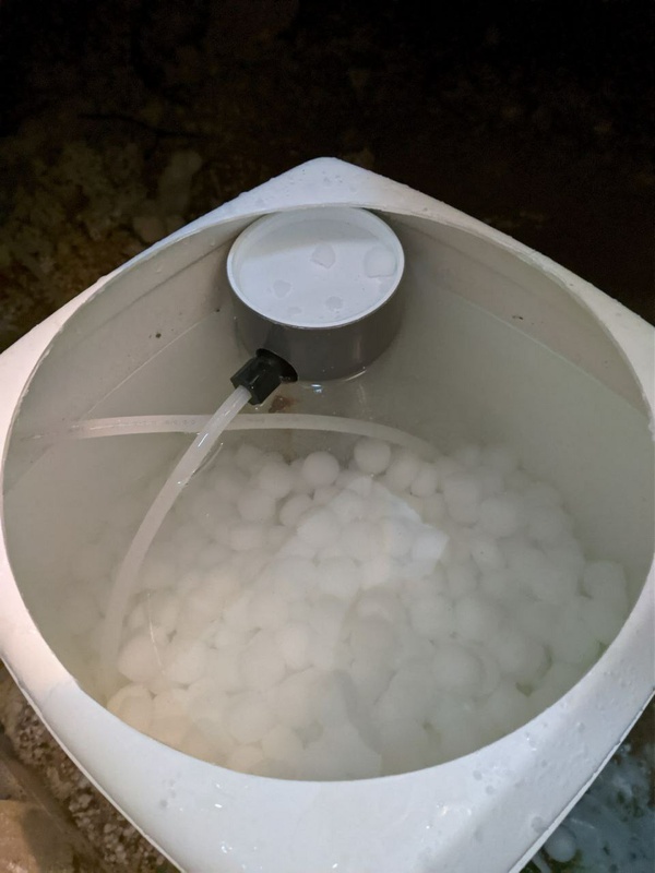

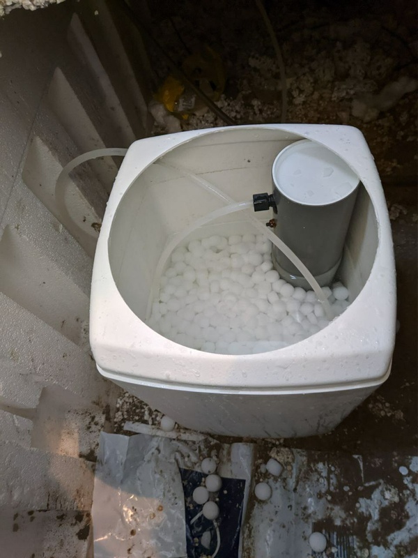

Gisteren wilde ik het zout bijvullen en kwam ik er wederom achter dat het waterniveau in het zoutvat vrij hoog stond.
Toen heb ik besloten om gelijk te gaan spoelen en even in de gaten te houden wat er gebeurt tijdens de 4 fases.
Het gaat om een Fleck VCS5600 en dit zijn mijn instellingen:
C 30 x 1000 ltr
Rc 200 ltr
Bw 4 min.
Bd 25 min.
Rr 5 min.
Bf 4 min.
Zo trof ik het aan:
Afbeeldingslocatie: https://tweakers.net/i/EY2eWxft6OXLcWuZLON0JJUJOug=/x800/filters:strip_icc():strip_exif()/f/image/sm8pHuh4KYLkpj0W0aPZwdhx.jpg?f=fotoalbum_large
Zout erbij:
Afbeeldingslocatie: https://tweakers.net/i/VGa6YSlGrzGHXnYEdGQHZQpbOCw=/x800/filters:strip_icc():strip_exif()/f/image/yzlnXvnSq3btU5kOycMpyazW.jpg?f=fotoalbum_large
Overloopje begon iets te stromen:
Afbeeldingslocatie: https://tweakers.net/i/zyD5Ak-JOeI6xgH9EKLuieNJy7g=/x800/filters:strip_icc():strip_exif()/f/image/H3XHYdxeSC691DVrNqTZR6Gd.jpg?f=fotoalbum_large
Toen ben ik gaan spoelen. De BD fase duurt dus 25 minuten, maar na 20 minuten merkte ik op dat er geen water meer in het zoutvat zat. Dus 5 minuten 'voor niks' aanzuigen. Kan dit kwaad? Beter naar 20 minuten aanpassen?
Na het spoelen (en dus na de BF fase):
Afbeeldingslocatie: https://tweakers.net/i/iJ9Ma95DqyUYJTBrt7cN5u9zb5Y=/x800/filters:strip_icc():strip_exif()/f/image/lFX21Wsl7PTNx5JHyYmgNlzo.jpg?f=fotoalbum_large
Het lijkt erop dat er nu minder water in staat dan toen ik startte, vreemd toch?
Daarnaast zijn de zouttabletten echt in rap tempo kleiner geworden valt me op?
Ben heel erg benieuwd naar jullie bevindingen over bovenstaande! _/-\o_

Een aircheck sluit tijdens de Bd (brine draw) het aanzuigen af, zodra er lucht in de pekelslang dreigt te komen
https://www.pentair.com/e...ccessories/air-check.html
Dit gebeurt met een drijvend kogeltje.
Het klopt dus dat het aanzuigen niet de hele cyclus van brinedraw duurt.
De overige tijd, dat het water uit het zoutvat is, wordt er nog steeds gespoeld met zout, er wordt dan simpelweg ook nog leidingwater gebruikt om het aangezogen zout verder over het harsbed te geleiden.
Ik zou eens kijken of je geen lekkage hebt van water uit de pekelslang, als de ontharder gewoon "in service" is (in gebruik)
Die koppeling op de pekelbuis kan je eenvoudig losdraaien en weer (niet muur) vast draaien.

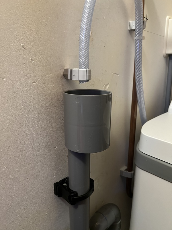

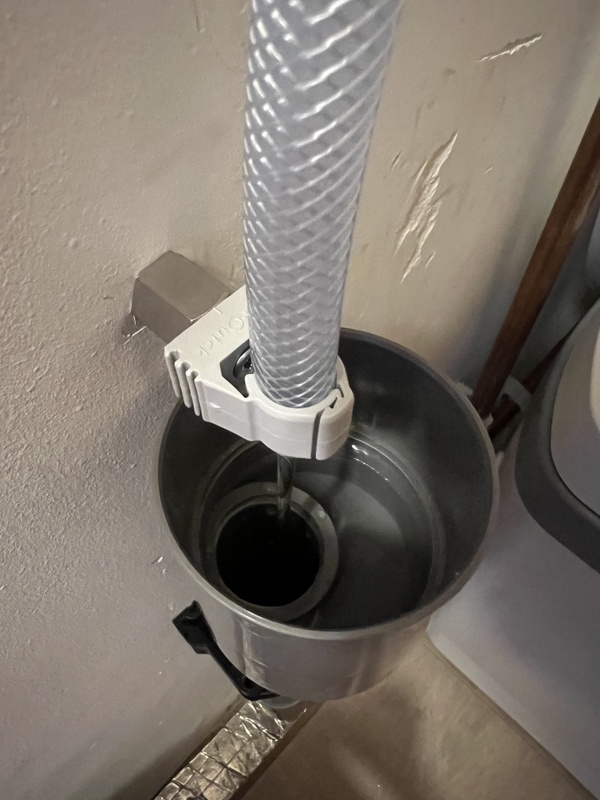

Mijn eigen gemaakte airgap :)
40 naar 70 mm verloop. Daar bovenop een 70 mm steekmof bedoeld om 2x 70 mm buis met elkaar te verbinden.
Afvoerleiding met klemzadel vast 2 cm boven rand van het “opvangbakje”. Achter klemzadel een metalen busje als afstandhouder.
Kan wellicht als inspiratie dienen voor anderen.
Afbeeldingslocatie: https://tweakers.net/i/Zq5xcuzQA1Z0TgFFdbq80q-FP9o=/x800/filters:strip_icc():strip_exif()/f/image/FZNbFsnNY5AWprTuu1XwUnEy.jpg?f=fotoalbum_large
Afbeeldingslocatie: https://tweakers.net/i/DfcfejiGhCDWY0ISZ_AiwajcaAQ=/x800/filters:strip_icc():strip_exif()/f/image/Nm4MociHBDGdjLgshrqKiWo6.jpg?f=fotoalbum_large
Afbeeldingslocatie: https://tweakers.net/i/JRX5B533PZBQOP9DE3gv4n8IxHw=/x800/filters:strip_icc():strip_exif()/f/image/ZTV9SO7dZPLU9yDB7MJuhDsb.jpg?f=fotoalbum_large
Afbeeldingslocatie: https://tweakers.net/i/hpUHaohFa-HHRpEtnszwBDOQsCc=/x800/filters:strip_icc():strip_exif()/f/image/7azfWivaW2TchQEr11dsDKN2.jpg?f=fotoalbum_large
PV: 10,4 kWp | EV: Tesla MY LR AWD ‘26 | L/W WP: Panasonic WH-MDC07J3E5 + PAW-TD20C1E5 | L/L WP: Daikin FVXM35A/RXM35R + Daikin FTXM25R/RXM25R + MHI 2x SRK25ZS-WF/SCM40ZS-W
  • Tanuki
nMad schreef op woensdag 23 november 2022 @ 16:30:
Mooi gedaan! In de link die @AUijtdehaag noemde wordt gesuggereerd dat (meer dan) 4 cm boven het riool veilig genoeg zou moeten zijn.
Verder denk ik dat dit de meest simpele, maar wel doeltreffende manier is om een airgap te maken?! Heel nice!
PV: Growatt MOD5000TL3-XH + 5720wp, WPB: Atlantic Explorer v4 270LC, L/L: MHI SCM 125ZM-S + SRK 50ZS-W + 2x SRK 25ZS-W + SRK 20ZS-W Modbus kWh meter nodig?
  • bke
bke
Mooi gedaan nMad, maar ik denk dat je volgens de officiële norm de slang 2x de buisdiameter erboven moet hangen. Of dit dan 2x4cm of 2x7cm is kan ik je wel niet zeggen.
Die beugeltjes zijn goed, maar het is een groot risico dat je neemt hoor. Als dat ene beugeltje open klikt loopt het pekelwater los op de grond. Ik zou de slang in een stukje electra PVC buis van 25mm steken en dit vaste buisje met 2 van die beugeltjes op de muur hangen. En dus ook zeker 8cm boven de rand hangen.
<a href="http://specs.tweak.to/9161">Game PC</a> <a href="http://specs.tweak.to/9160">Werk PC</a>
  • mitsumark
  • Laatst online: 02:12
Mooi, zo had ik het ook ongeveer in gedachten.
Hoeveel komt er eigenlijk uit, gaat het niet teveel spetteren zo?
  • nMad
  • Laatst online: 21:57
bke schreef op woensdag 23 november 2022 @ 20:55:
Dank je wel. Goede suggesties, zal eens kijken of ik het met een buisje kan doen met wat meer afstand tot het "bakje".
mitsumark schreef op woensdag 23 november 2022 @ 21:44:
Spettert niet over de rand van het bakje heen. Komt wel wat aardig wat water uit maar niet onder een hoge druk (bij mijn waterontharder).
[ Voor 20% gewijzigd door nMad op 24-11-2022 10:17 ]

  • AUijtdehaag
@nMad
Zit er in je ontharder zoutvat ook een overloop aansluitpunt zoals:
https://www.dewitschijnde...doorvoer-recht-12-mm-1-2/
Ik zie hier wel iets maar weet niet wat het is.
Afbeeldingslocatie: https://tweakers.net/i/gtwLF5XhUDZfsW_3ifb9xkcWNKc=/full-fit-in/4920x3264/filters:max_bytes(3145728):no_upscale():strip_icc():fill(white):strip_exif()/f/image/mWfRlq1eLwFFN9xgLKRLCnqw.jpg?f=user_large
[ Voor 48% gewijzigd door AUijtdehaag op 24-11-2022 10:44 ]
  • nMad
AUijtdehaag schreef op donderdag 24 november 2022 @ 10:42:
@nMad
Ja die zit er op. Met een slangetje er aan naar kruipruimte. Als deze gebruikt wordt gaat waterontharder in storing. Dus niet dat hij constant water gaat lozen via die overloop zonder dat je dit weet.

Tanuki schreef op woensdag 23 november 2022 @ 20:10:
Is natuurlijk ook wel heel theoretisch die 4cm. Zoals door @nMad is gemaakt zal je direct merken als het riool is overgelopen, zal van alles op de grond liggen dan. Dat zou dan teken genoeg moeten zijn voor verder onderzoek/verzekeringswerk. En puur praktisch lijkt het toch bijna onmogelijk, tenzij met enorm veel druk, dat hier nog rioolwater in terugloopt.
  • Tanuki
Freakie1NL schreef op donderdag 24 november 2022 @ 17:39:
Het gaat uiteraard niet enkel over het rioolwater dat terug kan stromen, maar ook om bacterieën die (vanuit het riool) hun weg naar de waterontharder vinden.
  • Freakie1NL
  • Laatst online: 22:49
Freakie1NL
Grote Baas
Tanuki schreef op vrijdag 25 november 2022 @ 19:17:
Maar dat bacteriën een sprong van 1-3 cm kunnen maken is daarmee toch puur theoretisch. Helemaal met hoe @nMad hem heeft geplaatst, zou dit in de praktijk toch echt wel zorgen dat er geen oversprong kan zijn.
  • Tanuki
Freakie1NL schreef op zaterdag 26 november 2022 @ 07:06:
Ik denk dat het een heel nette oplossing is idd. :) Ik ben verder ook geen expert, maar ik heb me lichtelijk ingelezen.
Ik vind het vooral mooi dat dit een erg low cost oplossing is.
