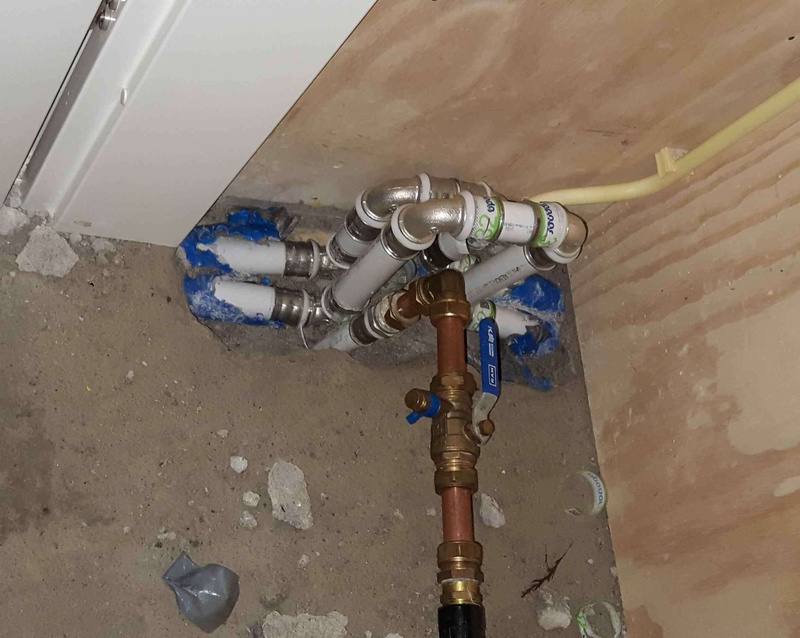

Dag allen,
De bouwer van onze nieuwbouw woning heeft twee soorten waterontharders die ze aanbieden inclusief installatie.
De Watts one flow OFWTH-R voor 1041 euro (al begrijp ik vanuit dit forum dat dit geen 'echte' ontharder is), of de Aquastar PL 1400 voor 2845 euro.
Andere optie is om geen waterontharder te nemen via onze bouwer, en er later zelf een aan te schaffen en die te laten installeren door het desbetreffende bedrijf, al heb ik zelf niet de kennis of dit ook makkelijk te doen is na oplevering van woning, of dat het juist goed is om dit gelijk met de bouw al mee te nemen.
Advies is welkom! Mochten jullie meer info nodig hebben hoor ik het graag.

Gezien hij 1215 kost, zou ik me zeer bedrogen voelen als ze er 2845 euro voor durven te vragen.
Zorg voor een rioolafvoer pijpje van 40 mm (rechtsonder 1e foto) in de meterkast, daar waar je water ook binnenkomt.
Stopkontaktje en je bent er al.
Afbeeldingslocatie: https://tweakers.net/i/zVOqju8h5g4uO19f-uCTRBEDCuQ=/232x232/filters:strip_icc():strip_exif()/f/image/wpeGnkQNYyiQJjurZJzDFebV.jpg?f=fotoalbum_tileAfbeeldingslocatie: https://tweakers.net/i/_WF9nnRlIktmO5CAS6t5vuggu4U=/232x232/filters:strip_icc():strip_exif()/f/image/r2DDXFxW8VBGfPo36ZJe7ax4.jpg?f=fotoalbum_tileAfbeeldingslocatie: https://tweakers.net/i/cVfkNRyh-M0LfkPSi1KFEWb-Vcc=/232x232/filters:strip_icc():strip_exif()/f/image/YvJ0cXdluz1pVyMIw9Ll0ffW.jpg?f=fotoalbum_tile
Edit: wellicht als je een tuin hebt, zou een aparte aansluiting naar de buitenkraan wel handig zijn, buiten de ontharder om. Maar dat kost vast ook weer de hoofdprijs

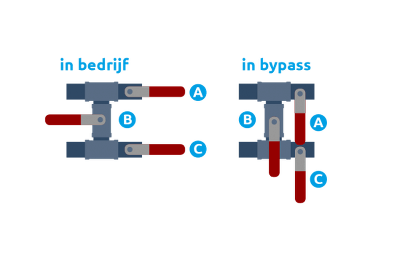

Iemand een goed adresje waar ik een Bypass voor de Clack WS1 zou kunnen aanschaffen?
Gaat om de V3006, ik dacht dat deze standaard erop zou zitten.. niet dus :'(
Was erg blij dit weekend.. eindelijk eentje gevonden op E-bay.. krijg ik net bericht dat ze vergeten zijn de advertentie te verwijderen, maar dat het uitverkocht is :X
Andere toko's hebben geen shipping naar NL..
En ik heb eigenlijk geen ruimte om zelf een bypass in elkaar te knutselen bij het leidingwerk.
Afbeeldingslocatie: https://tweakers.net/i/240J0VJA0PaDEx2WpLyB6DDeN54=/full-fit-in/4920x3264/filters:max_bytes(3145728):no_upscale():strip_icc():fill(white):strip_exif()/f/image/Tm4vOgBDEsaNIG3QHYee0Nyx.jpg?f=user_large
Iemand een tip?

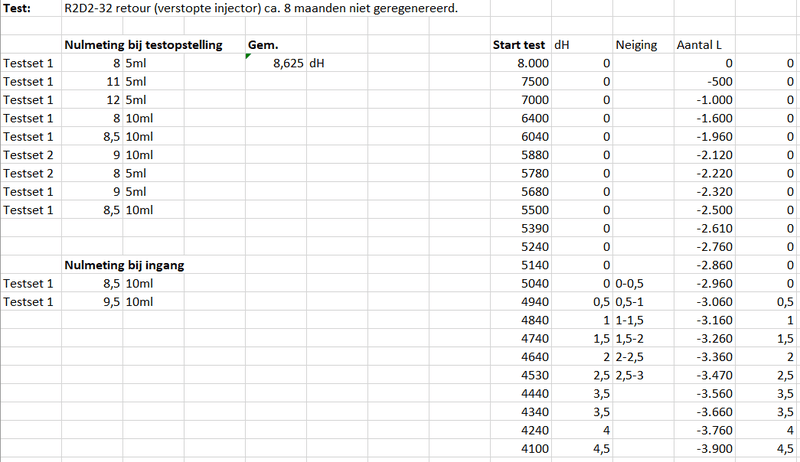

Deze test is niet representatief voor een nieuwe ontharder en dient als indicatie!
Deze test gedraaid aan de hand van wat vragen van @wizzopa bij Aqmos in Duitsland.
Mogelijk ook interessant voor jullie! De resultaten zie je in de afbeelding.
Testmethode
Dit is getest met de R2D2-32 die 8 maanden bij een klant heeft gestaan en niet heeft geregenereerd. Hier heeft dus een opstapeling van kalk en magnesium plaats gevonden. Dit apparaat hebben we gebruikt, omdat we die hadden liggen en niet meer kunnen verkopen.
Nulmeting
De hardheid is 9x getest bij de testopstelling en 2x getest bij de ingang.
De hardheid was oorspronkelijk 0, wat betekend dat er geen rest kalk/mineralen in de leidingen zitten. De ontharder van het gebouw en de filters (voor mangaan en andere stoffen) zijn buiten werking gesteld voor deze test.
Verwachting
De verwachting bij een nieuwe ontharder is 3.700L onthardend vermogen bij een hardheid van 8,625dH. Hierbij hoort een error-margin van 5% (3.515L effectief onthardend vermogen).
Wij beschouwen 3.515L met een hardheid van <=1dH als een succesvol resultaat.
Resultaat
Na 3.260 liter zie je de hardheid naar 1,5 dH gaan. De hardheid was gemiddeld 8,6 dH bij Aqmos.
Bij 3.160 liter is de hardheid binnen acceptabele marges (<=1dH).
Het is plausibel dat een nieuw apparaat aan de eisen voldoet. Dit tweedehands apparaat voldoet niet aan de capaciteit.
Mogelijk doen we ooit een test met een nieuw apparaat :)
Afbeeldingslocatie: https://tweakers.net/i/ZFpA57wvVABSq9tT5Kph9vnlytw=/800x/filters:strip_exif()/f/image/4y9cfNAqZEnQO0jwVvfJnKsG.png?f=fotoalbum_large
De laatste 2 kolommen laten de hardheid zien na X liter. (vergeet de minnetjes :))
[ Voor 10% gewijzigd door AQMOS op 05-12-2022 14:53 . Reden: correcties, Onthardend vermogen aangepast ]

@AQMOS als ik de excel goed
interpreteer haalt de R2D2-32 nog steeds zijn in de datasheet voor gestelde 4000 liter bij 8 dh en blijft het steken op 2860 liter bij 8,6 dh.
Dat Aqmos een marge aanhoud staat dan ook weer niet in de datasheet.
Btw, ik heb niet om deze test gevraagd, en het bevreemd me dat na 2 jaar testen ik toch ander resultaten zie zonder marges aan de kant van de hars kwaliteit als aan de kant van de hoeveelheid liters.
[ Voor 29% gewijzigd door wizzopa op 05-12-2022 12:39 ]

wizzopa schreef op maandag 5 december 2022 @ 12:27:
Heb mijn verwoording gecorrigeerd. Aqmos houdt een marge aan, omdat elk type hars na verloop van tijd wat capaciteit verliest door erosie. Ook is wat extra marge nodig om uitputting van het hars te voorkomen bij een geplande generatie. Deze marge staat (volgens mij sinds 1-1,5 jaar) in de handleiding.
Als het goed is zijn ze bezig met de datasheets te verbeteren. Enkele gegevens (zoals de doorstroming en zoutverbruik) zijn niet helemaal kloppend. In de praktijk betekend dit niet veel voor het gebruik van het apparaat en het resultaat, maar voor de technische Tweakeraar moeten de gegevens natuurlijk wel zuiver zijn ;)
Deze test is natuurlijk een indicatie aangezien het om een tweedehands ontharder gaat. In de toekomst gaan we het ongetwijfeld nog een keer testen met een nieuw apparaat
[ Voor 10% gewijzigd door AQMOS op 05-12-2022 13:02 . Reden: Details ]
Dus lang verhaal kort de door Aqmos voor gestelde capaciteit wordt zonder marge niet gehaald ,dat blijkt uit de test en het gegeven dat ze de datasheet meer in lijn brengen met de waarheid.
Dat het om een ontharder gaat die 8 maanden oud is en vermoedelijk voor regeneratie overladen was met kalk maakt in dit geval niets uit hij zal zeker geen last hebben van hars slijtage of resin blindnes.

wizzopa schreef op maandag 5 december 2022 @ 13:06:
Dus lang verhaal kort de door Aqmos voor gestelde capaciteit wordt zonder marge niet gehaald, dat blijkt uit de test en het gegeven dat ze de datasheet meer in lijn brengen met de waarheid.
Dat het om een ontharder gaat die 8 maanden oud is en is overladen met kalk maakt in dit geval niets uit hij zal zeker geen last hebben van hars slijtage of resin blindnes.
Nee, dat is een onwijs verkeerde conclusie... Zie resultaat kopje.
Dat hars slijtage nog geen effect zal hebben kan ik je in vinden, maar
geen idee hoe je er bij komt dat hars overladen met kalk geen effect op de resultaten kan hebben.
Of het apparaat aan de capaciteit kan voldoen kan je berekenen, want dit hangt alleen af van het hars.. (0,716*1000)/(hardheid in dH * 0,179) * Liter hars.

AQMOS schreef op maandag 5 december 2022 @ 12:11:
Leuke test, maar in de praktijk mag ik toch verwachten dat er minstens één keer per maand een regeneratie gedaan wordt?
Hoelang blijft de harskwaliteit goed als je maandelijks regenereert en jaarlijks de harsreiniger gebruikt?

XWB schreef op maandag 5 december 2022 @ 14:20:
Ja, een test met een nieuwe ontharder zou zeker beter zijn. Dit is puur indicatief wat voor effect die situatie had.
Hars kan 20-25 jaar mee gaan maar verliest na die tijd wel 20+% van zijn capaciteit uit mijn hoofd.
Elke 10 dagen minimaal regenereren.
Meer regeneraties = meer slijtage, dus dan gaat het hars wat minder lang mee. (vooral met de backwash waar het hars aggresief rondgeslingerd wordt)

AQMOS schreef op maandag 5 december 2022 @ 14:08:
Je geeft zelf aan dat de ontharder een verstopte injector had en 8 maande oud is, daar maak ik uit op dat de hars stijf staat met kalk.
Met hoeveel gram/l zout is de ontharder geregenereerd voor aanvang van de test.

wizzopa schreef op maandag 5 december 2022 @ 14:38:
Met hoeveel gram/l zout is de ontharder geregenereerd voor aan van van de test.
Dit staat haaks op je reactie dat het geen effect zou hebben.
Dus lang verhaal kort de door Aqmos voor gestelde capaciteit wordt zonder marge niet gehaald..
Dat het om een ontharder gaat die 8 maanden oud is en is overladen met kalk maakt in dit geval niets uit..
Wellicht kan je dit corrigeren zodat de testdata niet verkeerd wordt geinterpreteerd door mensen.
Ik heb disclaimers bij mijn post gezet.
Wij hebben gedoeld op 200g/L, maar door tijdsbeperking ligt dit waarschijnlijk tussen de 150-200.

AQMOS schreef op maandag 5 december 2022 @ 14:47:
Ik ga er dus van uit dat er een ontharder is gebruikt waarvan de hars langer tijd ( tot mogelijk 8 maanden ) is blootgesteld aan water met kalk waar door de hars gedurende deze periode verzadigd is met kalk. En daarna is regenereert met naar schatting 150-200 gr/l hars.
Hoeveel liter water is er in 8 maanden door de ontharder gegaan met welke hardheid.

  • AQMOS
  • Registratie: Juni 2022
  • Laatst online: 31-08 13:58
AQMOS
Bedrijfsaccount AQMOS Waterbehandeling B.V.
LuPo schreef op donderdag 8 december 2022 @ 06:43:
Het gaat er niet om dat het zout goedkoop is en lang meegaat. Het gaat erom dat je bloemen en planten van water met kalk (en andere mineralen) houden. Beter dus de hendel omzetten.
Aanvullend aan dit, sommige plantjes houden niet zo van de natrium die de ontharder inwisselt voor calcium en magnesium.
Het beste is om de tuin te besproeien met normaal leidingwater, ondanks wat partijen zoals Aquacell beweren.
Raadzaam is dan ook een bypass zelf bij te maken of een montageblok te kopen. (Je kan gemakkelijk 3 kraantjes maken zoals dit:)
Afbeeldingslocatie: https://tweakers.net/i/pAIx2Y9OB8dUjhhEp7f0mREAWG0=/full-fit-in/4000x4000/filters:no_upscale():fill(white):strip_exif()/f/image/VaZ7gIdXmM3LhNt5iXmUpL3D.png?f=user_large

Bij een zojuist opgeleverde woning, hebben de nieuwe bewoners een leverancier van ontharders de opdracht gegeven een ontharder in de meterkast te plaatsen, bij het boren van de waterafvoer zijn beide 32mm hoofd CV leidingen geraakt...ze hebben het naar eigen inzicht gerepareerd...
Wij zijn als installateur van de woning hier niet blij mee want er zitten nu 8 knieën in de cv leiding die de doorstroming beperken en ook kans op luchtbellen vergroten.
Dus vóórdat je ergens in de vloer met vv een gat gaat boren controleer de plaats op leidingen door voorzichtig met de hand opkappen en/ of gebruik een warmtebeeld camera (die worden steeds goedkoper)

@natural colour Zolang het "meerwerk" zo belachelijk duur wordt gemaakt, dan ga je dit soort situaties krijgen.
LennartTW94 in "Waterontharders, wat zijn jullie ervaringen?"
Misschien sta ik er dan te simpel in waarschijnlijk en ken ik niet alle feiten.
Edit: maar waarom loopt de waterleiding bij de warme cv leidingen...?
[ Voor 10% gewijzigd door AUijtdehaag op 10-12-2022 16:30 ]

Hendel is helemaal ingedraaid op de bypass. Dat zou moeten zorgen voor geheel onthard water.
  • THM0
  • Laatst online: 17:42
Freakie1NL schreef op zondag 11 december 2022 @ 19:31:

Mijn waterleidingen naar de waterontharder gaan via de kruipruimte. Moet ik eigenlijk deze waterleidingen met een isolatiemateriaal bedekken? Volgens mij vriest het niet zo snel in een kruipruimte, maar toch...
Het zijn nylon waterleidingbuizen.
