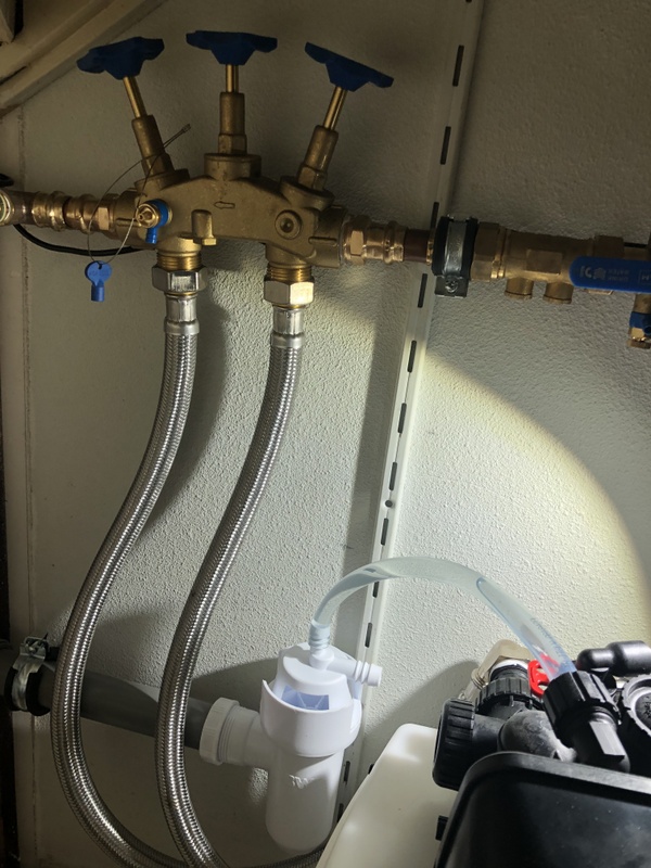

@AUijtdehaag, we hebben hem nu achter de waterontharder zitten, omdat we anders flexibele slangen moesten koppelen aan stugge uponor.
Als je kijkt naar wat voor het 'water' handiger is, dan is het block in de meterkast makkelijker. Nu gaat het water zegmaar een rondje door de technische ruimte en dan weer terug naar de meterkast, voordat het naar de douche etc. gaat. Maar goed, het water zal dat niet uitmaken ;).
Maar je laat dus eerst goed het zout verzadigen in het water voordat je uberhaupt de ontharde op het stroom aansluit. Daarna ga je een handmatige regeneratie doen waardoor je waterontharder het juiste waterpeil vindt (want aan het einde gaat hij bijvullen toch?). En voordat je de regeneratie start, moet je wel zorgen dat hij ingesteld staat op de juiste hardheid (bij mij is dat 8 ).
Verder ga je daarna pas alles een beetje inregelen op basis van hoeveel water je verbruikt of gewoon op basis van een x aantal dagen. Ik heb een grotere ontharder gekocht vanwege een schuur die verhuurt gaat worden (airbnb), maar op dit moment gebeurd dat nog niet. Dus grote kans dat dat ik qua liters nog niet toe ben aan een regeneratie, maar qua aantal dagen wel bijv. Als er straks gasten zijn, gaat dit sneller. Hoe ga ik om met deze 'fluctuaties' in waterverbruik?

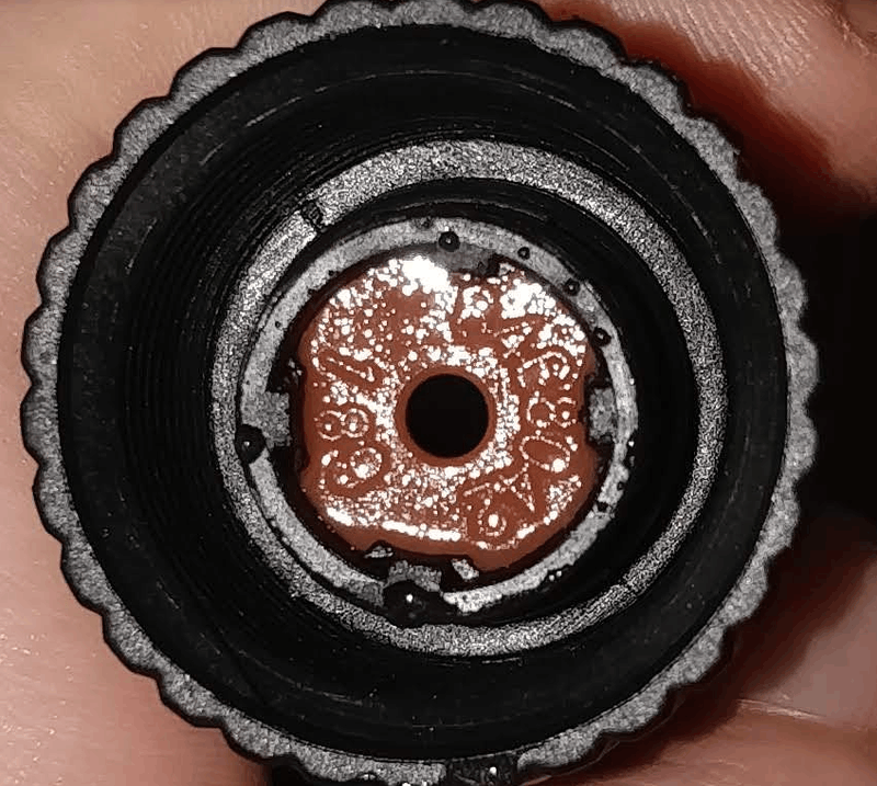

Als ik het goed heb komt het geluid uit de aansluiting van de afvoer naar het riool, hier zit een vernauwing/restrictor in welke resoneert.
Nu heb ik andere ringen geprobeerd, hier is ie wel flink stiller door, maar niet helemaal.

  • s020506
  • Registratie: April 2019
  • Laatst online: 09:03
henkNL schreef op zondag 2 januari 2022 @ 12:53:
De 15 is hier voldoende voor een 3 persoons huishouden met regendouche.
Edit: @Rol-Co is me net voor :)
Kun je me vertellen hoe je aan die ringen komt? Ik heb hetzelfde probleem, en door dit geluid is 's nachts regeneren niet echt mogelijk. Of misschien heeft @Rol-Co een ander idee?

s020506 schreef op maandag 3 januari 2022 @ 14:28:
Nog niet, maar met dezelfde ring in plastic is het wel weg vermoed ik, wil ik nog eens een paar draaien op de draaibank van nylon
  • vinom
  • Laatst online: 12:36
Is dat goedkoop? Ik zie hier en daar wat prijzen van €9.95 voor 25kg. Ik heb me nog niet heel veel verdiept erin, aangezien de ontharder half januari pas komt.
  • AUijtdehaag
@vinom Wel een nette prijs, als je geen pallet nodig hebt en er niet te ver moet voor omrijden.
AUijtdehaag in "Waterontharders, wat zijn jullie ervaringen?"
  • s020506
Rol-Co schreef op maandag 3 januari 2022 @ 17:51:
Dit is de ring die er nu in zit:
Afbeeldingslocatie: https://tweakers.net/i/3XpCyWAWzxGS8rpFeDbIxSG9pHQ=/800x/filters:strip_exif()/f/image/xdsheARbQR07O2I77HRjass7.png?f=fotoalbum_large
Maar ik vind dat er met deze ring nog te veel geluid wordt gemaakt: link
Ik sta open voor suggesties :)

  • Rol-Co
  • Laatst online: 27-08 16:21
Rol-Co
3,8kWpZ 4,98kWpO-Z-W 2,86kWpN
s020506 schreef op maandag 3 januari 2022 @ 19:09:
Ja zit hier ook in en maakt 10x zoveel geluid dan bij jou. :) Dus ik denk niet dat het stiller kan bij je, dat is gewoon het water wat je hoort.
  • s020506
Rol-Co schreef op maandag 3 januari 2022 @ 19:57:
10x zo veel, dan komen de buren hopelijk kijken of alles nog wel ok is ;). Maar het is water door dat gaatje duwen, wat als je er een groot gaatje van maakt?

  • Rol-Co
Rol-Co
s020506 schreef op maandag 3 januari 2022 @ 21:38:
Dat is wel een heel groot verschil, zat zelf meer te denken aan 6 min x 2 mm. De backwash moet dan ook iets korter. Maar ik wil wel weten of dat kan, en of het zijn heeft, voordat ik ga hobby-bobben.
Er was iemand hier die een plastic plaatje geprint had waardoor dat rubber niet meer gaat resoneren, dat scheelde.
  • henkNL
  • Registratie: September 2019
Van WTR een andere ring gehad, dit maakte het geluid minder hard en schel, maar weg is het zeker niet.
Van @XyRuS een paar 3d geprinte ringgetjes gehad.
Eigenlijk nooit toegepast omdat hij nu gewoon overdag draait.
[ Voor 47% gewijzigd door henkNL op 03-01-2022 21:49 ]

  • XyRuS
  • Laatst online: 12:59
Rol-Co schreef op maandag 3 januari 2022 @ 21:43:
Klopt, het scheelt inderdaad maar niet helemaal stil. Net zoals bovenstaande de regeneratie vroeg in de ochtend ingesteld. Hier bestanden om zelf te printen Step file & Fusion 360
XyRuS in "Waterontharders, wat zijn jullie ervaringen?"
Kleine update nog over mijn installatie, ik meet mijn zout niveau op basis van gewicht en dit bevalt goed.
Afbeeldingslocatie: https://tweakers.net/i/jV-I9_UNKjiDpYdwHggFnnSkgwM=/x800/filters:strip_icc():strip_exif()/f/image/V1lm9HcfxMBR24JCqK6A4cNs.jpg?f=fotoalbum_large
Afbeeldingslocatie: https://tweakers.net/i/-YDEvb5FB_JO7anbi9OrJ05qaTs=/800x/filters:strip_exif()/f/image/afJfo9zwaL0doyIp7LtI7MGs.png?f=fotoalbum_large
[ Voor 8% gewijzigd door XyRuS op 03-01-2022 22:08 ]

  • s020506
XyRuS schreef op maandag 3 januari 2022 @ 22:05:
Ik heb zitten denken aan overdag, maar de nacht heeft de voorkeur. En als dat echt niet kan, in ieder geval minder geluid zou fijn zijn. Bedankt voor de files, ik denk wel dat zo'n verstevigingsring kan helpen. Alleen hiervoor ga ik geen 3D printer aanschaffen. Kun je me misschien helpen hiermee? O-)
Edit: ik heb nu een RVS M4 carrosseriering gebruikt als verstevigingsring. Kijken of dat werkt.
[ Voor 3% gewijzigd door s020506 op 04-01-2022 09:37 ]

Hier mijn oude foto, dit is na ongeveer 1 maand na het plaatsten van de badkamer. De vlekken die je ziet kan je er niet even vanaf poetsen.
Tijntje in "Waterontharders, wat zijn jullie ervaringen?"
Ik heb die van mij nu op 0,5 staan aan resthardheid en nu krijg ik wel vlekjes, maar die zijn met Antikal weer weg te halen voor het merendeel.

Bedankt voor het delen. :) Persoonlijk zou ik dat helemaal niet erg vinden. Maar als je een waterontharder koopt met als doel om vlekken te voorkomen is dit natuurlijk niet handig. Nu is het nog moeilijker om de vlekken te verwijderen.
Misschien moeten we ergens een (anonieme) lijst bijhouden per gemeente waar tweakers toch vlekken hebben bij 0?

Ok, Ook ik ben er na enkele uurtjes lezen wel uit. Met een huishouden van 5 man en af en toe een extra persoon, een Dh van 7, lijkt me de Aqmos R2D2-48 een mooi apparaat om zelf te installeren.
Ik heb in de kelder ongeveer 1,5 meter 22mm koper buis achter de watermeter vrij.
Op mijn lijstje staan de volgende bestellingen:
1 X terugslagklep EA (https://www.toolstation.n...gstroombeveiliging/p19904)
2 X 22mm knel naar 1" (https://www.toolstation.nl/knel-schroefbus/p77639)
1 X R2D2-48 incl. montage set en blok. (https://www.aqmos.com/was...set-und-montageblock?c=16)
overloop ventiel gaat in een emmertje of iets dergelijks. De afvoer moet ik door een muur naar de wasmachine afvoer leggen. Dat is zo'n 4 a 5 m en daar heb ik dus een extra slang voor nodig. Deze is 12mm, alleen weet ik niet of dit de binnen of buiten maat is. De slang gaat dan boven in de afvoer waar ook de wasmachine en droger op zitten. Daar heb ik dan volgens mij geen ontluchting nodig.
Afhankelijk van de druk die door de leiding gaat moet ik deze wel stevig bevestigen.
De volgorde wordt dan aanvoer - EA terugslagklep - tussenstukje buis - 22mm naar 1inch koppeling - blok - 1inch naar 22mm - waterleiding
Ik moet nog wel even kijken hoe ik de 22mm ga doorsnijden want deze zit strak tegen de muur en dan kom ik er niet achter met de pijpensnijder. Zou nog wel met de slijptol kunnen.
Hoewel ik volgens mij het meeste heb doorgespit, ben ik nergens een duidelijke stap voor stap installatie tegen gekomen. Is die er wel?
Verder nog aan- of opmerkingen?

  • AUijtdehaag
Heb je niet juist zo twee nodig?
https://www.toolstation.nl/knel-puntstuk/p67096
Water in en uitlaat is vrouwelijk op de bypassklep
mannelijk naar en van de ontharder.

  • woger
  • Laatst online: 26-08 20:03
Die had ik eerst, maar die bypass 3 kranen blok van hun is buitendraad.... Herstel, bij het opzoeken van de foto inderdaad binnendraad 8)7 .

Je hebt dezelfde opstelling als die ik wil creëren. Alleen met knijp koppelingen, volgens mij.
