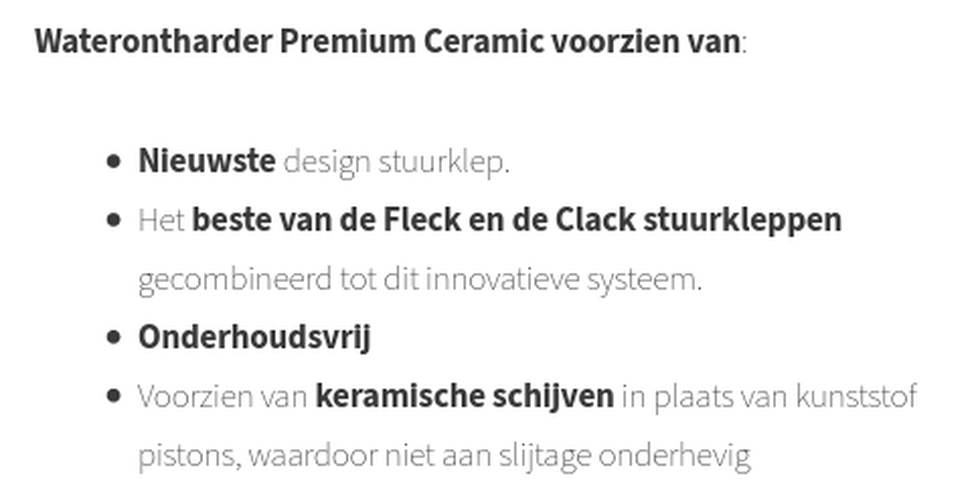

Ik was nog even de waterontharders van WTR aan het bekijken. Daarbij valt op dat de Ceramic Premium geadverteerd wordt met "beste van de Fleck en de Clack stuurkleppen". Hoe moet ik dit precies zien? Hebben ze onderdelen gemixt?
Ook zou de Ceramic Premium meer slijtvast zijn dan de Fleck 5800 vanwege de "keramische schijven". Echter is de Fleck 5800 duurder.
Al bij al is het mij niet heel duidelijk wat nou "de beste" moet zijn?

zonnebaas schreef op donderdag 15 april 2021 @ 17:47:
Ik vermoed geen functioneel verschil.
Optie 2 = fleck klep is 100 Euro duurder & 5 jaar garantie minder op de mechanische onderdelen onderdelen.
Optie 1 combineert dan weer "het beste van Clack en Fleck", wat dat ook mag betekenen.
Die Clack kleppen worden in dit topic regelmatig als "de beste" omschreven, maar het is niet duidelijk wat de WTR Ceramic dan precies combineert van beide kleppen.
Je krijgt een beetje het gevoel, wij van wc-eend adviseren wc-eend. Ben benieuwd of iemand hier duidelijkheid over kan geven. Ik lees mee :)

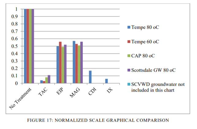

c-mattic schreef op zondag 13 oktober 2019 @ 11:06:
Klopt. Overweeg zelf om een Oneflow (TAC) hier te installeren wegens ontbreken afvoer aan watermeter.
Deze technologie (TAC of Template Assisted Crystallization) is in 2013 uitvoerig getest geweest door de WateReuse Research Foundation.
Research paper vind je hier: http://nextfiltration.ee/...Domestic-Ion-Exchange.pdf
of als presentatie: https://watereuse.org/wp-...binar-WateReuse-08-06.pdf
Vijf technieken werden getest volgens de DVGW-W-512 standaard van de DVGW (één van de grote certificiatiebedrijven in Europe voor gas en water).
  • Ionenontharder (IX)
  • Capacitieve deïonisatie (CDI) - Vooral gebruikt op grote schaal zover ik kan vinden - niet huishoudelijk
  • Template Assisted Crystallization (TAC)
  • Electrically induced precipitation (EIP)
  • Elektromagnetische toestellen (MAG)
De eerste twee haalden bijna 100% van de kalk uit het water; TAC >90% en de laatste twee een matige 50%.

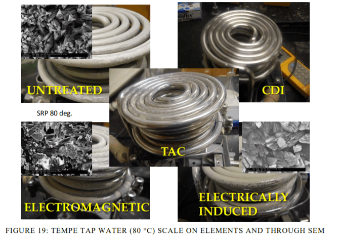

Foto van het warmte-element van de boiler na 20 dagen test opstelling.
Mij lijkt het duidelijk. TAC verdient een plaats naast de ontharders met ionenwisselaar.
Voordelen: lagere kost, geen afvoer, quasi geen onderhoud en minder zoutvervuiling in ons afvalwater.
Nadelen: in se wordt alleen de aanhechting van kalk sterk verminderd en de kalk niet verwijdert uit het water. Je zal dus niet hetzelfde gevoel hebben als met zacht water als je doucht. Kortom, meer een luxe probleem als je het mij vraagt.
Ik vind het wel interessant dat het aangehaalde onderzoek bij deze post van een tijdje terug aantoont dat magnetische waterontharders de helft minder kalkaaanslag veroorzaken. Ik heb het artikel nog niet gelezen, maar mis ik iets?
Vooralsnog blijf ik ervan overtuigd dat magnetische waterbehandeling onzin is. Of kun je met een echt sterke (elektro)magneet wel bereiken dat kalk zich beter laat oplossen? (Niet dat ik denk dat het werkt, anders hadden we allemaal thuis wel sterke elektromagneten gehad in plaats van gewone waterontharders. Ik kijk gewoon op van die resultaten.)

  • AUijtdehaag
@Dave M.
Dus eigenlijk hoort zo een RTL 7 magneet, water beharder genoemd te worden ipv ontharder. :P
Je hebt het stripje 1 minuut in het water gehouden? of 1 seconde (volgens instruktie)?
