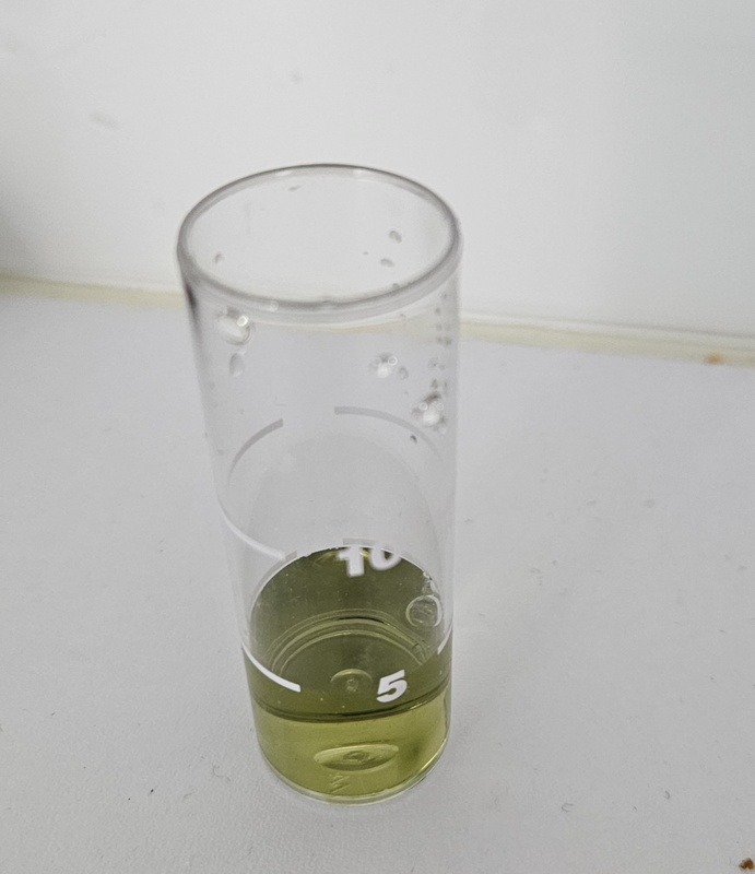

Geen rest hardheid. Meteen groen is <1dH ligt aan hoeveel water je in de test buis doet.

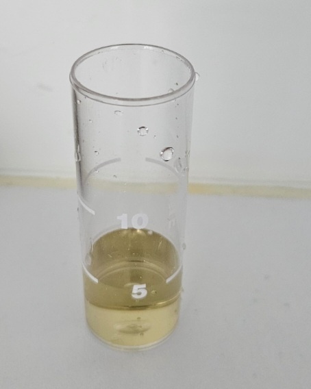

@Farabi zie:
martinus83 schreef op vrijdag 7 februari 2025 @ 15:38:
Brabant water zegt dH 7,93-8,12
Test links (bol) zegt dH 9
Test rechts (amz) zegt dH 9,5 (werd paars bij 9, blauw bij 10 druppels)

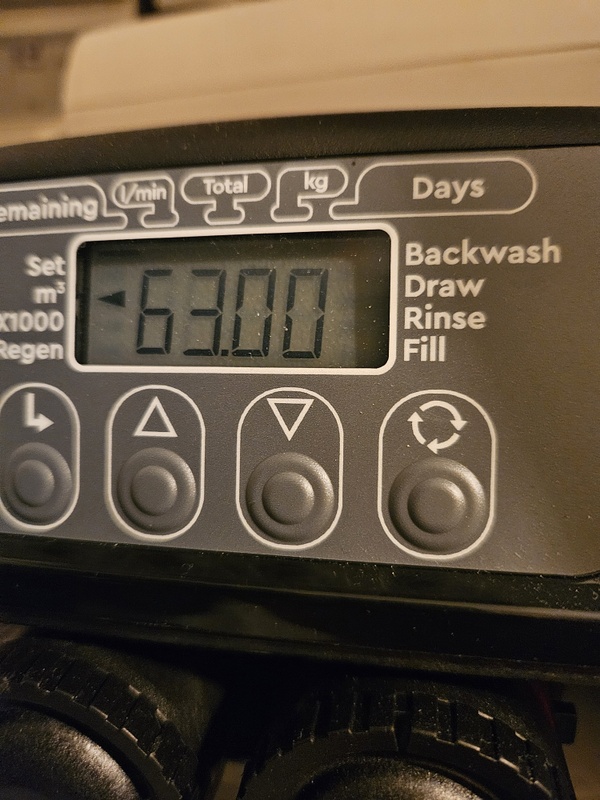

Hallo,
Dit weekend heb ik een Aqmos BMX-32 in mijn meterkast gepuzzeld. Het installeren van de bypass en leidingwerk was in mijn situatie een redelijke uitdaging. Het aansluiten van de Aqmos was daarentegen eenvoudig.
Ik heb echter nog wat vragen over de instellingen er mist namelijk een handleiding waar deze op moeten staan. Op Aqmos site staat wel een handleiding met instellingen voor de R2D2-32, aangezien deze hetzelfde regelventiel en harsinhoud heeft kan ik deze settings gebruiken?
* Instelling fabriek af BMX-32:
BACKWASH = 2 min
BRINE    = 45 min
RINSE    = 3 min
REFILL   = 5 min
* Instelling handleiding R2D2-32:
BACKWASH = 1 min
BRINE    = 28 min
RINSE    = 2 min
REFILL   = 3.2 min
De tijden fabriek af lijken mij wat te lang, misschien kunnen jullie of @AQMOS hier wat duidelijkheid in geven?

Je kunt gewoon de tijden van de BMX-32 aanhouden. De refill-tijd is misschien een beetje aan de lange kant, maar dat regelt zichzelf vanzelf dankzij de vlotter die het proces stopt.
Het slimste is om even te meten hoe lang je refill-tijd precies moet zijn. Zowel de R2D2- als de BMX-serie hebben 200 gram bezouting nodig. Met 8 liter hars komt dat neer op 1600 gram zout dat per regeneratie opgelost moet worden. Omdat er ongeveer 300 gram zout in 1 liter water kan oplossen, heb je 1600 / 300 = ongeveer 5,4 liter water nodig in de refill-fase.
Trek de pekelslang uit de vlotter en leg die in een emmer. Markeer het punt van 5,4 liter en houd de tijd bij tijdens de refill-fase. Hoe lang het duurt om die 5,4 liter te bereiken, is dan je ideale refill-tijd.

Dank voor je reactie. Ik snap nog niet helemaal hoe de hoeveelheid zout wordt geregeld. Dit gebeud dus niet in de brine fase maar wordt geregeld door het waterpeil in de pekelbak? De de vorige refill-fase bepaald eigenlijk de hoeveelheid zout?
Dan lijkt mij refill tijd niet een hele nauwkeurige manier omdat het volume dan afhangt van de waterdruk, of heb ik dat verkeerd? Zorgt de vlotter dan niet al voor de juiste hoeveelheid (is die te stellen)?.
Ik zit te denken om het volume te meten door een weegschaal onder de pekelbak te zetten ipv te klooien met een emmer ;)

Ik ben mijn waterhardheid aan het testen. 1e druppel werd een beetje rood. Welke groene kleur is juist? Waar hoor ik te stoppen?
2e druppel:

3e druppel:
Afbeeldingslocatie: https://tweakers.net/i/1I8KOurw_cAwj2Gzzd2xKsPxg1c=/800x/filters:strip_icc():strip_exif()/f/image/LIwdFB3OWsK1cqPfbzV7CUZv.jpg?f=fotoalbum_large
4e druppel:
Afbeeldingslocatie: https://tweakers.net/i/RJ6MefvOPCfa9yw3vdzVEPJIQdc=/x800/filters:strip_icc():strip_exif()/f/image/mRjvUyimRpBd1zTeRTD0Cg8V.jpg?f=fotoalbum_large

Ik zou zeggen hardheid 3 op dit moment. De tweede gaat toch meer richting rood.
Of het licht of donkergroen is maakt niet veel uit.

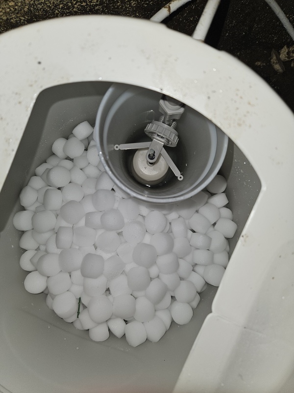

Waar is dat precies?
  • AUijtdehaag
Afbeeldingslocatie: https://tweakers.net/i/An9RcmwEdLW2_TNgiITWeiEUFxI=/232x232/filters:strip_exif()/f/image/S5IyCAvuKsoD0yghTUwmBjxd.png?f=fotoalbum_tileAfbeeldingslocatie: https://tweakers.net/i/Yu6WxyeYmT3ZefAVQOB9xJ7O_Rg=/232x232/filters:strip_icc():strip_exif()/f/image/yVUPR0LVPoKxThZxzLpcEiCu.jpg?f=fotoalbum_tileAfbeeldingslocatie: https://tweakers.net/i/BcTofKyyzEL52FEF24ZoCjyyskA=/232x232/filters:strip_icc():strip_exif()/f/image/eV7OeBNRehZgG7jORYSMoFPF.jpg?f=fotoalbum_tile
[ Voor 57% gewijzigd door AUijtdehaag op 08-03-2025 19:20 ]
  • Farabi
  • AUijtdehaag
Dat deksel kan je ook lichten
Even een handmatige regeneratie starten en kijken of het water opgenomen wordt (dus weer aangezogen) tijdens brine stap (2e stap na backwash)
Zo niet, dan is er wat mis
[ Voor 82% gewijzigd door AUijtdehaag op 08-03-2025 19:27 ]

Onderin zit wat water zie nieuwe foto boven.

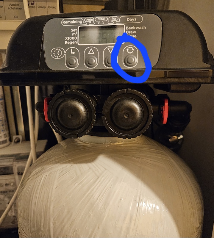

Gewoon dit knopje even ingedrukt houden toch? Moet ik nog iets doen met de instellingen?
Afbeeldingslocatie: https://tweakers.net/i/RRVHXTmS5D_uNyAnQbhKwEe0HjE=/x800/filters:strip_icc():strip_exif()/f/image/UTitEZKrCT3tNsxh7NHHICnr.jpg?f=fotoalbum_large
  • AUijtdehaag
@Farabi
Ik druk altijd kort het linker knopje in zodat het display oplicht
En dan inderdaad de meest rechterknop ingedrukt houden tot de motor gaat lopen en hij in handmatige regeneratie gaat.
Dan ~3 minuten backwash afwachten en in stap brine zuigt hij het zoutvaatje grotendeels weer leeg
Dan zie je het water langzaam zakken.
Als het water gewoon zakt, dan is daar niks mis mee en staat mischien de inkomende hardheid niet goed en wordt de ontharder overbelast
Instellingen hoef je nu niks aan te doen.
Je zou tijdens de regeneratie de keuken kraan even een tijdje laten lopen en de inkomende hard heid ook eens meten

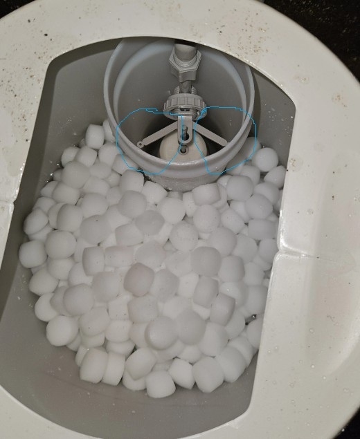

  • wizzopa
@Farabi dat zou er op kunnen wijzen dat de refill afgebroken word door de vlotter.
Gevolg daarvan is minder water voor het aanmaken van brine ( zoutwater ) gevolg daarvan is een regeneratie die niet goed wordt uitgevoerd ( minder hars die wordt schoongemaakt ) daar door verminderde capaciteit.

  • Farabi
wizzopa schreef op zaterdag 8 maart 2025 @ 21:23:
Is hier iets aan te doen? Of is dit een garantiedingetje?
  • wizzopa
Farabi schreef op zaterdag 8 maart 2025 @ 21:38:

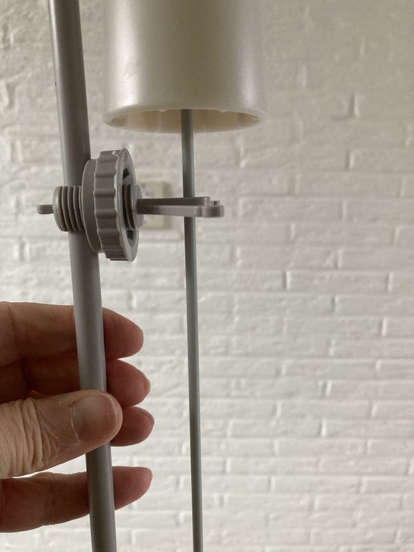

De vlotter kelk dat witte ding hoger plaatsenAfbeeldingslocatie: https://tweakers.net/i/v1PwC6uLjJy9oXuALQv3fNqMTA0=/x800/filters:strip_icc():strip_exif()/f/image/H3n67nQP58wDiSWpxo9O1unj.jpg?f=fotoalbum_large

  • wizzopa
Farabi schreef op zaterdag 8 maart 2025 @ 21:51:
Hoe doe ik dat voordat ik het per ongeluk eraf breek😀 gewoon naar boven trekken?
Witte deksel van het vat afhalen, aan de zijkant van de dunne vlotter buis kunststof moer losdraaien ( denk om de insert in de slang ), vlotter uit de pekelbuis halen, haakse koppeling van de buis losmaken, grote grijze moer los draaien en van buis schuiven, de klek voorzichtig naar beneden duwen langs het dunne kunststof staafje ( cm of 2 ) , zwarte dopje er afschuiven, kelk er af, 2de dopje er af ( denk erom ze zijn conisch ). Grote kunststof moer weer over de kunststof buis en staafje, zwartdopje over het dunne staafje, kelk over het staafje, 2de zwarte dopje, haaks koppeling weer op de buis en vastdraaien.
Afstelling zoals op de eerdere foto.
Bij twijfel niet doen😉

nadat ik de hardheid op 4 heb gezet, heb ik even nog een keer geregenereerd. nu is het water na 1 druppel groen. daarna uit nieuwsgierigheid nog een keer gedraaid en nu is het na 2 druppels groen. is het normaal dat het zo vaak veranderd?
Voorheen kreeg ik 6.30 liter te zien bij een hardheid van 10 na de regeneratie. Nu krijg ik opeens deze waarde te zien nadat ik de hardheid van 1 heb ingegeven. Waarom is dit zo veranderd? (63.00 geworden)
Afbeeldingslocatie: https://tweakers.net/i/r7wfhhixC6nd_7jFCGp1zwxKeUg=/x800/filters:strip_icc():strip_exif()/f/image/SOSg8RsL13Tpb3PK0g4lxwoi.jpg?f=fotoalbum_large
[ Voor 81% gewijzigd door Farabi op 09-03-2025 01:51 ]
  • AUijtdehaag
Inkomende hardheid verlagen in de instellingen werkt averechts omdat hij nu nog later gaat regenereren terwijl je hars al verzadigd is.
Doorschieten van hardheid gebeurt als alle hars verzadigd is.
Ik heb even een DM gestuurd met meer uitleg.
Ik denk dat je zoutvaatje te klein is om 2.0 kg aan te maken die nodig is voor de less-20
Ik heb deze opstelling maar dan andersom ook gemaakt. Dus ontharder in kruip en zoutvaatje meterkast.
Die zal ook erg krap bemeten zijn qua mogelijkheid om 2 kg aan te maken.
Ik heb daar de vlotter wel wat aangepast
[ Voor 48% gewijzigd door AUijtdehaag op 09-03-2025 07:34 ]

  • AUijtdehaag
@TumTum
Ik hoorde ook van iemand die aquacell over de vloer had gehad om het water maar over de tegels buiten te laten lopen omdat een afvoer maken lastig was.
En hoe ga je met handmatige regeneratie om na 3 weken vakantie en niet thuis geweest te zijn?
Een schroevendraaier pakken om de regeneratie te starten? Hoeveel mensen zullen dat doen?
De aquacell regenereert niet automatisch bij geen verbruik, terwijl een elektronische sturing dat wel doet.
Chloormodules aquacel? Ook niet mogelijk.
Simpel heeft ook nadelen.
Via mijn clack reader zou je al een regeneratie kunnen starten op het vliegveld richting huis. ;)

timbe schreef op zaterdag 8 maart 2025 @ 09:26:
@AUijtdehaag
Bedankt voor je super snelle reactie.
Nu komt hij in een kruipruite te staan waar verder niks is, dus mocht hij overlopen....
Of is het verstandig om er een bak of zo naast te zetten, heb ruimte genoeg.
Ik heb dus niet de mogelijkheid om de overloop van de less-20 aan te sluiten.
Is het zinvol om er dan een bak of zo onder te zetten?
  • AUijtdehaag
@timbe
Dat zo je kunnen doen of een jerrycan ernaast ofzo.
Enige situatie die ik kan bedenken is dat tijdens fill de slang los schiet uit de knelkoppeling van de vlotter en de vlotter niet meer ingrijpt als het water gevuld wordt tijdens fill
Dat zou 6,5 ltr water per regeneratie kunnen zijn.
  • timbe
