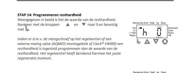

Ik heb sinds kort een waterontharder van Amysoft die ingesteld staat op 0dh. Ik lees daar weer verschillende voor en nadelen over. Hebben de meeste van jullie hier ook 0dh ingesteld of een andere waarde?

Erik1805 schreef op woensdag 12 maart 2025 @ 09:06:
Nu ben je afhankelijk van wie er op jou post reageerd..
Kunt beter hier kijken (zie startpost)

Maar in de piston-koffie machine wereld wordt geadviseerd de hardheid op 3-4 te houden, zeker niet op nul, ter behoud van de machine. Advies is van een koffiebrander die naast branden en proeven ook installateur/dealer en onderhouder is van (prof) Profitec koffie machines.
In een koffieapparaat zit standaard trouwens ook wel een passief filtertje tegen kalkaanslag, maar die zal niet op nul uitkomen, en al snel minder gaan werken..
Verder is een beetje kalk prima, blijkt toch dat er verschillende meningen en ervaringen zijn maar vlekken/aantasting op je water installatie en bedieningen door ontharders komen wel vaak ter sprake.
Dan zou ik de hardheid op zon 2-3 afstellen.

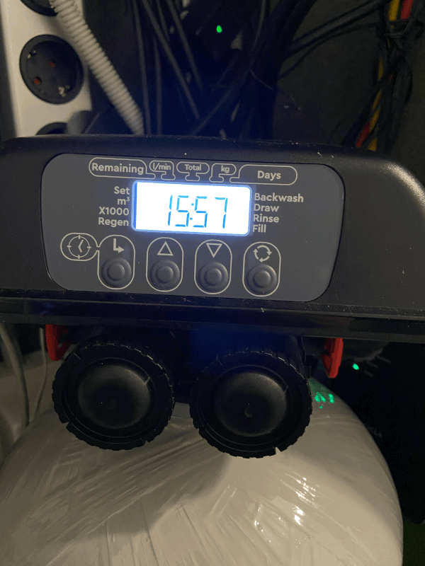

Yesss eindelijk heb ik net mijn Less-20 aangesloten en geprogameert.
Ben nu bij laatste stap een handmatige regeneratie.Afbeeldingslocatie: https://tweakers.net/i/C64JDEw5c3GBw22d9oiwUYJyz1g=/800x/filters:strip_icc():strip_exif()/f/image/hdWMiGwy2ZUggmrPbPqzPoZZ.jpg?f=fotoalbum_large
Afbeeldingslocatie: https://tweakers.net/i/_dO5N90xPTxrd8-CnOjqk6ZRWTo=/800x/filters:strip_icc():strip_exif()/f/image/EN5le0mKBIXAzTjHbbiEU72N.jpg?f=fotoalbum_large
Klopt het dat dit een uur duurt en nog een keer moet?
Kun je tijdens een regeneratie gewoon water gebruiken?
Verder vroeg ik mij af hoe hoog het water in de zoutbak moet staan straks?
En is na handmatige regeneratie meteen de Dh 0 ?

Staat in de gebruiksaanwijzing bij Aqmos:
https://www.aqmos.nl/shop...,5243,3565,3551,4559,4650
Onder het kopje: Documenten
Dan stap 13 en 14.
  • Farabi
timbe schreef op dinsdag 18 maart 2025 @ 15:57:
Dan stap 13 en 14.
thnx, wordt de nieuwe waarde pas aangepast na een nieuwe regeneratie? ik weet niet wat er met de 2e alinea wordt bedoeld in de tekst?

  • AUijtdehaag
timbe schreef op dinsdag 18 maart 2025 @ 10:22:
Ben nu bij laatste stap een handmatige regeneratie.[Afbeelding]
https://docs.google.com/s...1750572997#gid=1750572997
Kijk even bij @simnl zijn tweaker settings. Het MAG best strakker gezet worden allemaal.

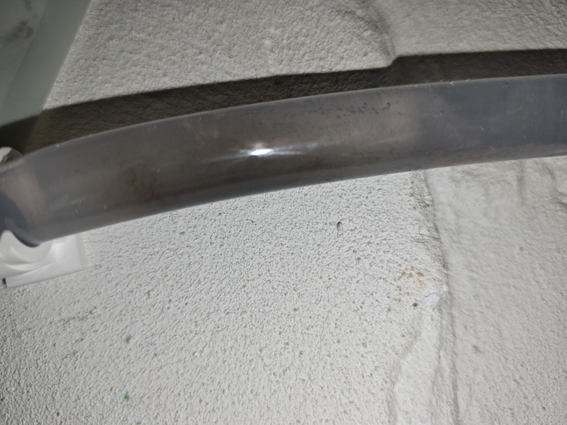

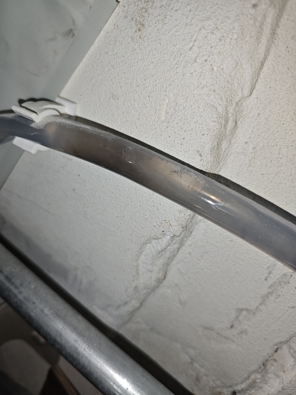

Laatste tijd regelmatig met onze bmx-48 toch een ander smaakje aan het water, en na het testen vandaag blijft het water na 1 a 2 druppels toch een beetje gelig met de druppel test. Nu zie ik in de afvoerslang naar het riool toe ook een zwartige vlek zitten in de doorzichtige slang. En het is geen viezigheid die ik er af kan vegen dus het zit er echt in. Is dit iets om mij zorgen om te maken?

Heb je een airgap? Zou zomaar riool troep/gas achtige aantasting kunnen zijn..

g00gle schreef op dinsdag 18 maart 2025 @ 21:46:
Deze slang gaat naar/in een buis met sifon die dan weer de rioolbuis ingaat. Dus ik denk niet zoals het wellicht hoort?
