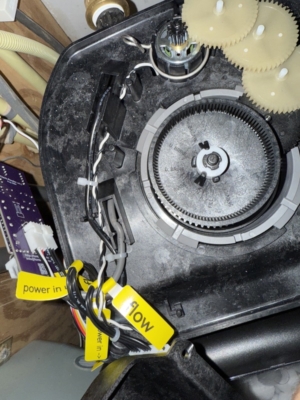

Na lang aandringen van m’n wederhelft heb ik ook een ontharder aangeschaft: Een Aqmos Less-10. Mooi apparaat. Ik heb ‘m dit weekend geïnstalleerd.
De installatie is eenvoudig en ging probleemloos. Ik heb ‘m in de kelder geplaatst waar water stroom en afvoer beschikbaar waren. Wel staat ‘íe nu op de grond onder het niveau van de afvoer. Niet ideaal want de overloop van de zoutbak kan nu alleen op de vloer. Niet fijn, maar geen ramp in de kelder.
Positief is ook dat het waterdebiet er niet of nauwelijks onder heeft geleden. Ik heb vooraf en naderhand gemeten. In de keuken (met dunne aansluitingen vind ik geen verschil). In de bijkeuken is dit 10% minder. Was wel rond hetzelfde tijdstip (tegen middernacht) maar kan ook door drukvariatie in het net komen.
Twijfelpunt was nog wel het geluid waar ik over heb gelezen. Dat is gelukkig vooral tijdens de spoelfasen door het hoge debiet, maar is dan best wel aanwezig. Een app gaf 66 dB op 1 m aan, al is dat natuurlijk geen gekalibreerde waarde. Ook bij het doorschakelen in het programma komt er aardig wat geluid uit het mechaniek. Gelukkig is het geluid verder in huis nauwelijks hoornaar dus niet storend.
Beetje zorgelijk vind ik dat bij het einde van het programma het mechaniek naar een eindstop wordt gedraaid (voor een nulpunt neem ik aan) waarbij de motor dan vastloopt en het mechaniek duidelijk onder spanning komt (je ziet de kop bewegen. Dat lijkt me niet optimaal voor de levensduur. Netter was geweest hier iets slim met het coderingswiel voor de positiebepaling te doen.
Ik vind nauwelijks informatie over de gebruikte kop. In de catalogus van Clack vind ik ‘m niet. De video van Ecosoft waar AUijtdehaag naar linkte geeft nog de meeste info.
Op het apparaat zelf vind ik de plaatsing van de instelling voor resthardheid erg ongelukkig. Met de Clack bypass valve die ik er bij heb gekocht is die instelling nauwelijks te bereiken. Ik moest de bypass eraf halen om er bij te komen en een dop van 12 mm op te drukken. Nu kan met wat gepruts de boel verstellen. Hij staat nu ¾ open en de hardheid is nog steeds <1 volgens het druppelsetje.
Op de website van Ecosoft zag ik dat er wel een tooltje voor is:

Alles geprobeerd en nagekeken. Maar blijf error e104 houden. Reset gedaan. Wat kan er verder mis zijn?AUijtdehaag schreef op zondag 9 februari 2025 @ 10:16:
E104 dan kan de klep niet de beginstand vinden.
Misschien zit de tandwielkast deksel er niet lekker op.
Er zit een oogje in het display die de positie van het achterliggende deel in de gaten houdt volgens mij.
https://github.com/fonske...0programming%20manual.pdf
Pag 9
Wat je kan doen is even de stekker eruit
De bovenkap eraf.
Dan even goed opletten of de tandwielkast er wel goed op geklikt zit
Je hebt onderaan het display 2 zwarte puntjes in de kap die gecentreerd horen te zitten
en linksachter en rechtsvoor twee borgende uitstulpingen die de tandwielkast op zijn plaats houden.
Ook dienen de kabeltjes onder de tandwielkast netjes in de uitsparingen te zitten.
Dus even kijken en eventueel even losklikken en opnieuw bevestigen. Recht naar beneden, niet schuin.
Daarna stekker erin
En 2 toetsen (meest links en meest rechts) ingedrukt houden, dan zoekt hij de beginpositie met een reset
Wordt ook hier uitgelegd
Even de kap over de tandwielen los halen, kijken of de kabeltjes netjes in de sleufjes zitten zodat de kap goed weer erop klikt en er niks tussen klemt
Spanning er weer op en dan een reset geven dmv meest linkertoets en meest rechtertoets ingedrukt houden tot de motor begint te lopen.
Als dat niet lukt, @AQMOS bellen
Lost helaas niets op. Ga morgen wel bellen. Dank voor meedenken.AUijtdehaag schreef op zondag 30 maart 2025 @ 17:57:
Spanning eraf halen

@peterpijpelink Even een checkvraag want het leek wel zo, maar werd niet 100% duidelijk uit je antwoord:peterpijpelink schreef op zondag 30 maart 2025 @ 18:14:
- Zat het printje met de display op (exact) de juiste plek toen je de reset deed?
Op de print zitten nl. een infraroodzender en ontvanger die via lichtgeleiders links en rechts (beginnen onder de print) van dat zwart-plastic staafje het decoderwiel uitlezen (AUijtdehaag had het hier al over).
:strip_exif()/f/image/hd9h6ErqkTdlXhmgVR2YwBhW.png?f=user_large)
Heb je trouwens zelf die gele labels aangebracht? Ik heb ze niet.
printje zit in de nokjes/houders en unit draaide al 2 weken zonder issues. Niets gemerkt, tot ik iets moest pakken en zag ineens die foutmelding.WackoH schreef op maandag 31 maart 2025 @ 09:31:
De labels heb ik zelf gemaakt en geprint ja, simpele labelprinter van aliexpress en klaar

Meestal betekent het simpelweg dat de kap niet volledig zit vastgeklikt. Probeer de kabels goed weg te werken, deze kunnen nog wel eens in de weg zitten.peterpijpelink schreef op zondag 30 maart 2025 @ 18:14:
Nadat de kap goed is vastgeklikt, kan je nogmaals de reset uitvoeren. Dan zou het opgelost moeten zijn!
@peterpijpelinkpeterpijpelink schreef op maandag 31 maart 2025 @ 09:51:
Welke printer is dat precies? Heb je een linkje?
<John O`Mill>
dank voor meedenken, opgelost. Alles telefonisch nagelopen en na extra reset pakte de unit wel op, regen laten draaien en lijkt allemaal in orde.AQMOS schreef op maandag 31 maart 2025 @ 10:22:

Excuus voor de late reactie, de flowmeter werkt inderdaad niet goed.AUijtdehaag schreef op donderdag 17 oktober 2024 @ 13:43:
@plofkip
Dat geluid lijkt me wel normaal. Er kan een beetje lucht bij komen als het water eruit is gezogen, doordat het balletje niet helemaal mooi de pekelbuis afsluit. Er zit ook een injector in die dat geluid kan veroorzaken.
Werkt je flowmeter wel goed?
Een kennis van me kwam erachter dat hij bijna niet regenereerde, omdat de flowmeter haperde soms en de ontharder dacht dat die niet hoefde te regenereren..
Heb je een homewizard watermeter eventueel? Dan kan je vergelijken.
Het viel me op dat de resterende hoeveelheid op het display hetzelfde bleef. Toen ik de kraag open zette kwam het waterdruppeltje ook niet in beeld.
Toen heb ik een tik tegen de kop van de ontharder gegeven en kwam het druppeltje weer in beeld.
Telkens als ik nu controleer of het functioneert, werkt het niet tot ik een tik geef.
Is dit enigszins zelf op te lossen? Kan ik zelf de flowmeter inspecteren bijvoorbeeld?
Ik zag dat een nieuwe al rond de € 100,- zit, kan ik net zo goed een Clack aanschaffen
5600sxtAUijtdehaag schreef op maandag 7 april 2025 @ 17:05:
@plofkip
Is het een Fleck 5600sxt OF 5800sxt
Flowmeter is wel even er tussen uit te halen
https://www.waterontharde...air/09108-meter-assy-3-4/
Ik kan er een in italie bestellen maar dan red je het ook niet met 100 euro.
Is die Clack eventueel eenvoudig zelf te monteren ter vervanging?
@plofkip
Ik weet niet hoe handig je bent.
Maar het is een kwestie van de cylinder tussen de benen (een riem kan ook helpen om hem tegen te houden) en de besturing los draaien.
Stijgbuis zl in de cylinder blijven en in de clack steken met water in de cylinder als glijmiddel
Daarna de clack besturing erop schroeven en handvast op de cylinder
Clack heeft geen standaard bypass, dus je kan kiezen voor een bypass erop of een montageblok
Ik weet niet wat voor flex slangen je hebt, maar bij clack kun je 3/4" of 1" aansluiting (buitendraad) ,monteren voor de slang te monteren met vlakke pakking
De afvoerslang zal 12x 16 moeten zijn met een slangtule (de standaard afvoerslang zal denk ik niet passen)
En 3/8 pekelslang, als de fleck metrisch is past hij ook niet.
