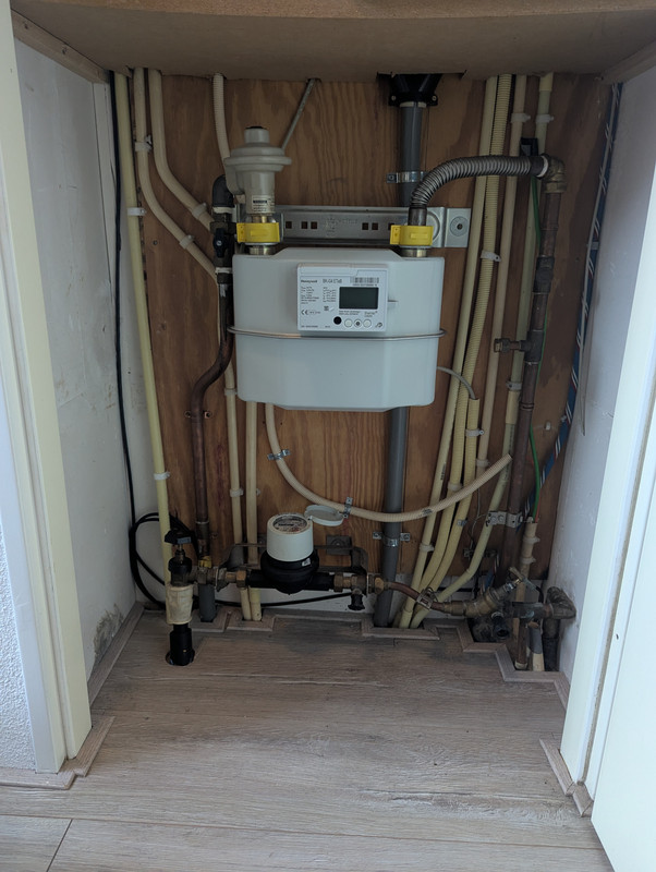

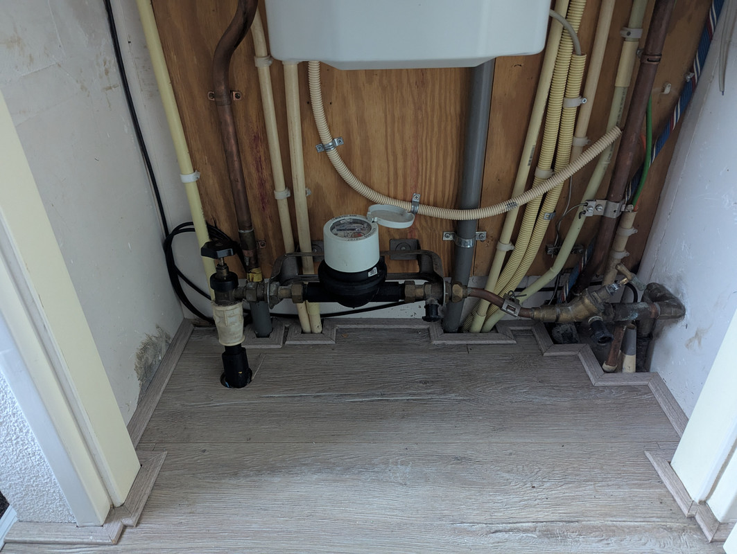

Goedenavond,
Ik volg dit topic al een tijdje omdat ik ook graag een ontharder wil plaatsen. Ik heb al een hoop goede informatie gevonden, dank daarvoor allemaal! Nu mijn verbouwing klaar is, wil ik gelijk doorpakken met de ontharder.
Mijn ouders hebben zo’n 10 jaar geleden een AquaCell laten plaatsen. Een prima apparaat, ware het niet dat het niet bij mijn situatie past. Aangezien het een volumegestuurde ontharder is, en ik maar alleen ben en weinig water verbruik, zal regeneratie waarschijnlijk te lang gaan duren met alle potentiële gevolgen van dien. Daarnaast is de aanschafprijs ook niet mis en ben ik dus verder gaan kijken. Nu is mijn oog gevallen op de LESS-10.

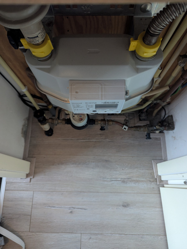

Mijn woning heeft een vrij ondiepe meterput waar de ontharder niet kan staan. Daarom hebben mijn vader en ik het nodige leidingwerk naar de meterkast al voorbereid. In de meterput is na de meter een terugslagklep geplaatst. Daarachter is een lus gelegd naar de meterkast. In de meterkast is een bypass met drie kogelkranen aangelegd. Voor de waterontharder is ook een buitenkraan aangelegd in de voorgevel van het huis.
Afbeeldingslocatie: https://tweakers.net/i/1PjqGRqgBw7pJgQFe76loeqEMCU=/232x232/filters:strip_icc():strip_exif()/f/image/uonJNkKhChyYijz5R7QjhwFB.jpg?f=fotoalbum_tileAfbeeldingslocatie: https://tweakers.net/i/jkgI2Ths5dQw8DkQtKVQ8hniIfQ=/232x232/filters:strip_icc():strip_exif()/f/image/pmA8qAv5gStNEAp9uevxadup.jpg?f=fotoalbum_tileAfbeeldingslocatie: https://tweakers.net/i/ovT5LnUcw0_UWFmOP2vkG8_RCmY=/232x232/filters:strip_icc():strip_exif()/f/image/z36cberBmzMcU1r5xkYADJnE.jpg?f=fotoalbum_tile
De ontharder komt op het ijzeren rooster te staan, zoals te zien op de foto hierboven. De verbindingsleidingen zouden netjes door het rooster moeten passen zodat ze uitkomen bij de aansluitingen op de vaste leidingen. Nu las ik in dit topic dat ik het beste de verbindingsslangen met haakse bocht kan bestellen omdat dat makkelijker zou zijn bij de LESS. In mijn geval zou ik dan de haakse bochten op de vaste leidingen aansluiten denk ik. Alleen zit ik dan nog met het aansluiten van de verbindingsleidingen op de LESS zelf.
Nu zag ik in AUijtdehaag in "Waterontharders, wat zijn jullie ervaringen?" wel dat bij deze losse opstelling is gekozen voor de haakse adapterset, alleen staat er op de website van Aqmos dat deze niet passen op de LESS serie. Hoe zou ik dat het beste kunnen aansluiten? Of kan ik de haakse bochten van de verbindingsleidingen beter direct op de ontharder aansluiten en dat ik op de vaste leidingen, achter de kogelkranen, eventueel nog een bocht plaats op de plek waar nu het puntstuk is gemonteerd (zie foto hierboven).
Verder zit ik nog met de afvoer van de ontharder. De afvoer is al aangelegd vanuit de hoofdafvoer die onder de meterput loopt. Met een klemzadel is een 40mm buis naar de meterput gelegd en vanuit daar richting de meterkast. In de meterput zit al een sifon, dus alleen een airgap in de meterkast zou voldoende moeten zijn toch? Heb ik dan deze nodig https://www.aqmos.nl/shop...lot-en-terugslagklep-6790 of raden jullie een ander type airgap aan?

  • M.a.r.t.i.n.
  • Registratie: Januari 2025
  • Laatst online: 29-12-2025
ha duppie, volgens mij kan je dan de aansluitset bestellen met aan een kant een bocht.
(zoiets: https://www.aqmos.nl/shop...,5160,5166,5167,5168,5169 )
daarmee kan je aan de achterkant van de unit vrijwel recht naar beneden door je rooster als ik het zo goed zie. ze zijn er in verschillende lengtes, dus je kan die kiezen die past.
Je kan altijd voordat je bestelt even contact opnemen met de winkel, service is prima. Heb je de breedte en lengte van de less 10 aangehouden, zodat die zeker past?
Voor wat betreft die airgap: ik heb die set die jij noemt, maar dan alleen de bovenkant. De klep eronder is niet nodig als je al een sifon hebt. Dat bovenste deel spettert wel wat water, ik heb er daarom een stukje pijp in gezet. Dat gaat goed. Iemand anders hier had een alternatief, ik dacht Uitdehaag, die zal nog wel op de lijn komen.
  • AUijtdehaag
@Duppie
Eventueel 2 haakse erop?
https://www.heima24.de/ro...ml?pn=80&cache=1744207682
Maar je kan toch gewoon recht omhoog met de flex vanaf de 3/4" aansluiitingen?
Je kan diverse lengtes 3/4" flex bestellen bij aqmos met een haakse 90 graden bocht voor de ontharder
De haakse adapters passen op een losse LESS cylinder fles, als hij uit de behuizing is.
Dus wellicht kan je de less bestellen samen met een 10" voet, de cylinder eruit halen en een losse B:28 x H:45 zoutreservoir erbij bestellen.
Dan passen de haakse hoek adapters er wel op en heb je (misschien) geen problemen ook met de standaard vlotter in de less, vanwege extern zoutvaatje en andere vlotter

  • Duppie
Bedankt voor de reacties M.a.r.t.i.n. En AUijtdehaag.
De aansluitslangen met aan één kant de haakse bocht had ik al genoteerd, ik vroeg mezelf vooral af hoe flexibel deze zijn. Of ik daarmee vanuit de LESS met de haakse bocht genoeg flexibiliteit heb om vanuit het rooster bij de aansluitpunten op de leiding kan komen.
De afstand tussen de aansluiting op de leiding en onderkant rooster is 45cm, en de LESS heeft een aansluithoogte van 38,7cm. Vandaar dat ik eraan dacht om op de waterleiding nog een bocht te maken.
En wat betreft de airgap zat ik inderdaad met de vraag of degene bij AQMOS niet zou spetteren. Had al gelezen over de BWT sifon en die zag er mijns inziens wel wat beter uit omdat je daar geen grote opening hebt met die opstaande randen.
Over het losse (meterkast) model had ik ook na zitten denken, moet dan alleen even puzzelen of en hoe dat gaat passen. Ik neem aan dat het zoutvat dan boven de hars cilinder moet komen staan (zoals je bijvoorbeeld hier hebt gedaan)? https://gathering.tweakers.net/forum/view_message/80846042

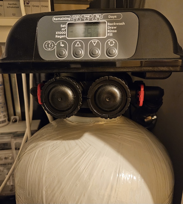

  • Rensaru
  • Registratie: Mei 2016
@AUijtdehaag ik krijg met de clack reader geen regeneratiegegevens door. Enig idee hoe dat komt? Ik heb hem ook voor mijn regen gereset maar hij blijft op idle staan en de getallen wijzigen niet.
Daarnaast - hij ging vandaag regenereren (start om 13.00) maar ging meteen eigenlijk naar de opzuigfase 3 minuten later. Toen ik de regeneratie handmatig stopte ging hij wel netjes 120 minuten wachten tussen de fill en opzuigfase. Begint hij wellicht al eerder met de servicestap dan de ingestelde tijd?
  • AUijtdehaag
@Rensaru
Is hij ingesteld op "pre" ipv "post" ?
Maw, heb je een droge zoutbak ingesteld in de clack besturing?
Standaard is post fill (natte zoutbak)

  • Rensaru
@AUijtdehaag Pre fill and in de clack besturing idem
  • AUijtdehaag
@Rensaru Kun je via DM even wat fotos sturen hoe je het heb aangesloten?

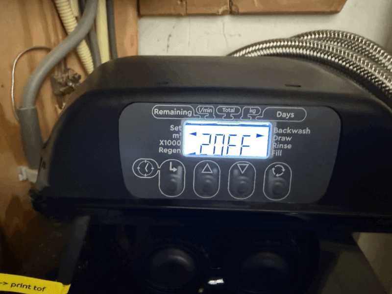

  • timbe
  • Laatst online: 26-07 18:24
Hallo,
Ik heb een paar weken terug een less 20 in gebruik genomen.
De waterduk was toen prima, maar na gisteren is deze toch minder.
Kan dit nog met de Less te maken hebben?

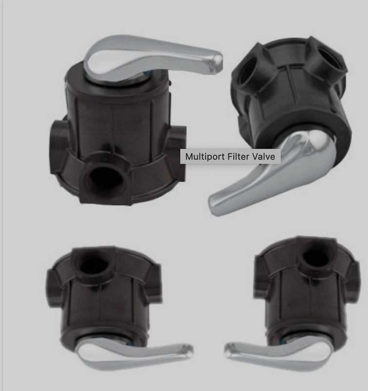

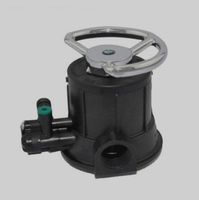

Wat mij wel eens opgevallen is in de Aziatische markt, Daar staan hars cylinders voor het water (meestal gewoon lekker buiten in de zon aan de voorkant van de woning of winkel)
En daar zit een kraan op de cylinder met 2 standen. 1 naar de woning en 2 naar een kraantje op dezelfde kop richting de straat:
Afbeeldingslocatie: https://tweakers.net/i/8uqzHTEUuRlvctzK4lDlBhA8aOA=/x800/filters:strip_exif()/f/image/AmSlH5S3xNE2kyMRK0qCFiu1.png?f=fotoalbum_large
(1″ Manual backwash activated carbon filter valve ABS/PPO Multiport Valve for water softener Treatment System 4 tons F64A)
of deze:
Afbeeldingslocatie: https://tweakers.net/i/396IlydJEr4QjMydGNPHsZHlEZ0=/x800/filters:strip_exif()/f/image/77dLS4S2KCaibJeSlPd8JWKE.png?f=fotoalbum_large
Om de cylinder dus schoon te maken zetten ze alleen die kraan open voor een uurtje... en dan is het ook "schoon".

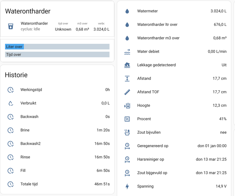

Vrag, iemand al gehad met een LESS-10 dat er geen geplande regeneratie plaatsvindt?
Vorige keer handmatig uitgevoerd, clack denkt dat cyclus nog loopt, alle instellingen zojuist nagelopen, lijkt allemaal goed te staan. Nu eenmalig op regen gedrukt zodat vannacht uitgevoerd gaat worden.
Zou toch zo moeten zijn dat iedere ingestelde 10 (of 14) dagen er een geforceerde regen uitgevoerd moet worden?

@peterpijpelink
Als je een paar keer op het 1e pijltje (links) drukt zie je de dagen (remaining) tot de volgende regeneratie.
Pagina 8
Heb je backwash2 op 1 minuut staan? Die zit wel in de clack reader code verwerkt.
Anders komen de stappen niet overeen.
Als je handmatig doorstapt, dien je tussen de stappen 20 sec te wachten anders pikt clack reader hem niet goed op. (ooit nog eens wat slimmers voor verzinnen)
[ Voor 58% gewijzigd door AUijtdehaag op 14-04-2025 16:35 ]

AUijtdehaag schreef op maandag 14 april 2025 @ 16:33:
@peterpijpelink
Pagina 8
Staat nu op 0 want zoals gezegd heb ik nu gescheduled voor vannacht (1x op regen gedrukt). Backwash2 gecontroleerd, stond op OFF en nu op 5. Geen idee waarom, dit stond allemaal goed aan de hand van instelkaart. Ga nu alles nogmaals nalopen.
Afbeeldingslocatie: https://tweakers.net/i/2bd25JYOmEho0IVJAqIuhcgVs34=/800x/filters:gifsicle():strip_exif()/f/image/5WJA7kBiqI9qWxb2FTGPuRdQ.gif?f=fotoalbum_large
07B2 - http://pvoutput.org/list.jsp?userid=22724 [Zonneboiler + 38 zonnepanelen, Warmtepomp 11.2 Ecodan. Home-Assistant]. Anker Solix Max AC 42 kWh.
  • AUijtdehaag
@peterpijpelink
1 minuut is wel genoeg voor Backwash2
Na de instellingen even een reset geven.
Meest linkertoets en de meest rechtertoets ingedrukt houden tot je de motor even hoort lopen naar de beginpositie.

AUijtdehaag schreef op maandag 14 april 2025 @ 16:46:
@peterpijpelink
ingesteld en regen gepland voor vannacht - even afwachten. Dank voor meedenken!

  • AUijtdehaag
@peterpijpelink
Heb je de clack reader iets schuin liggen?
Lijkt of de kap er nog niet mooi op zit? Zo te zien aan je display?

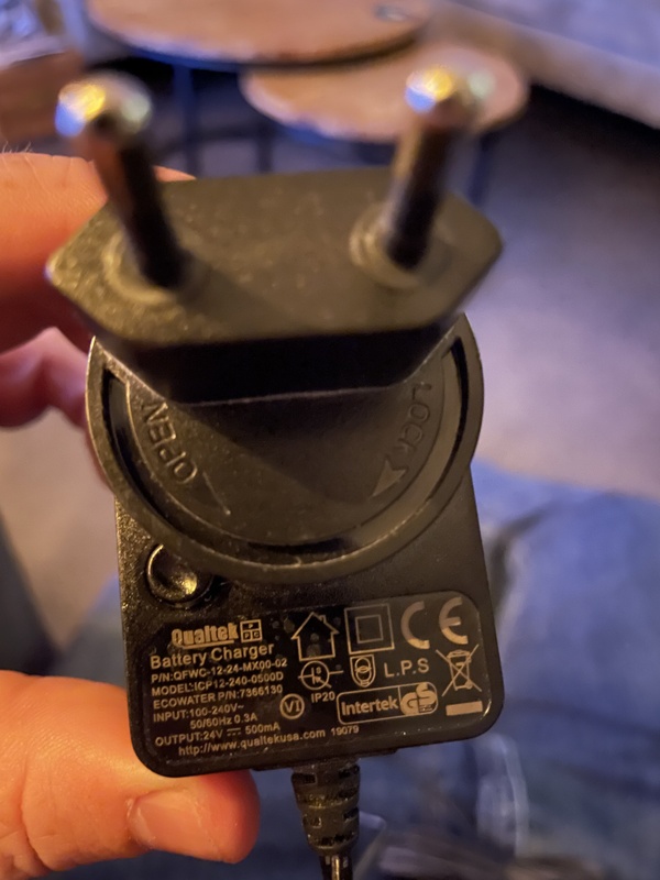

Tegenvaller hier, mijn Electrolux heeft de geest gegeven. De adapter 24v heeft geen output meer, stopcontact geeft prima waardes terug.
Opzoek naar vervanger:

AUijtdehaag schreef op maandag 14 april 2025 @ 17:26:
@peterpijpelink
Lligt volgens mij goed. Kap klikt aan beide kanten dicht. Werkt ook :)

Ik ben me aan het oriënteren en inlezen voor een waterontharder. De hardheid hier is 7,7.
Ik zit alleen een beetje met mijn meterkast, qua ruimte of dit wel past. Het verbruik is 69m3 per jaar. Mogelijk dat dit in de toekomst gaat toenemen.
Ik zit te denken aan een Aquamos Less-10 waterontharder, deze is geschikt voor 1-3 persoonshuishoudens.
Situatie:
Afbeeldingslocatie: https://i.postimg.cc/K8ck076q/PXL_20250423_171226401.jpg
Afbeeldingslocatie: https://i.postimg.cc/c4Bt7kbt/PXL_20250423_171253102.jpg
Afbeeldingslocatie: https://i.postimg.cc/jdbJ7YZr/PXL_20250423_171330527.jpg
Qua hoogte zou hij links moeten kunnen passen, voor de rest moet ik het nog opmeten. De breedte en diepte kon ik zo snel niet vinden.
Qua leidingen vraag ik me af of dit handig zelf te doen is. Mijn vader is handig en wil wel installeren, maar het moet ook geen hoop gepriegel worden.
Hoe schatten jullie dit in?

Qua afmetingen heb ik het gevonden via je linkje, ga ik nog even goed naar kijken of dat past.
In de kruipruimte is een optie maar daarvoor moet ik droogloopmat weghalen en een zwaar luik openen. Als hij daar komt dan wordt het lastig om er in de toekomst zelf in de kruipruimte te komen denk ik.
Kan wel eens een foto maken. Plus dat ik daar geen stroom heb.
Afvoer zal er ook moeten komen ja.

Ik heb wat zitten meten maar wordt wel krap. Diepte tussen wand meterkast en kozijn is bijv maar 27 cm omdat er nog buizen met stroom voor zitten.
Ik denk dat ik wat fotos ga maken en hun gewoon om advies vraag.

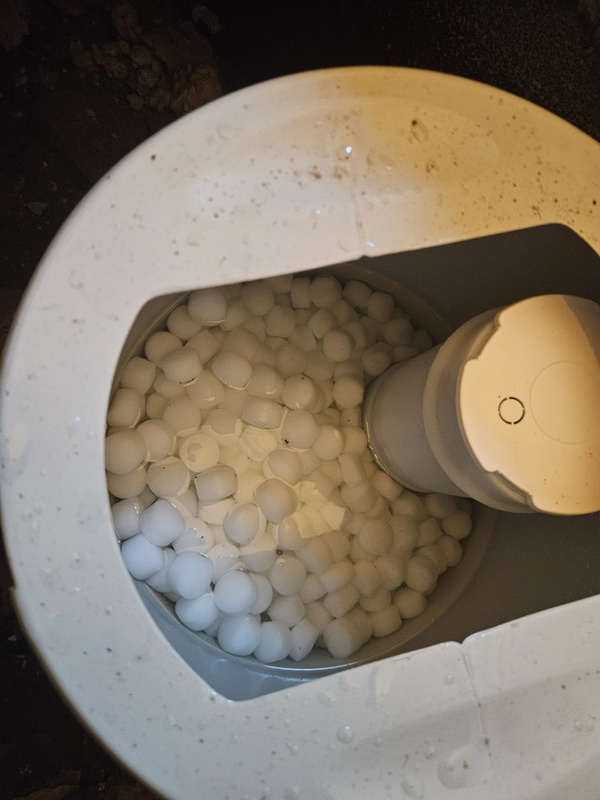

  • Farabi
Ik probeer een beetje in te schatten wanneer ik de zoutbak van less (25kg) moet aanvullen. Ben ik al te laat als de situatie zo eruit ziet?
Afbeeldingslocatie: https://tweakers.net/i/H_6uOZu5ZM12VhuEBQNbbw5eAZE=/x800/filters:strip_icc():strip_exif()/f/image/H6ZILN5yH7SjCVvCK3em7zBC.jpg?f=fotoalbum_large
  • SMSfreakie
inmiddels staat de ontharder zo`n 32 uur te staan, merk ik al effect? heb nog het idee van niet..
maar goed ook pas 1 rondje vaatwas gedraaid, en 2 douche beurtjes...
vind geinig dat je best wat dingen kan uitlezen op het display..
zou pas leuk worden als je zulke data ook kon uitlezen voor bv HA, maar goed gezien er geen dataoutput op zit wordt t lastig ;)
[ Voor 37% gewijzigd door SMSfreakie op 29-04-2025 21:08 ]

  • AUijtdehaag
SMSfreakie schreef op dinsdag 29 april 2025 @ 21:06:
Zelf maken he?
Met een TOF afstand sensor en een stroom meting kan je al veel verzinnen.

Ik zou niet weten waarom. Zo lang je nog vast zout onder water ziet, zal de oplossing met zout verzadigd raken. Mits er voldoende tijd om op te lossen. Want als er nog maar een paar brokjes zout over zouden zijn, gaat dit wel langer duren.

Ik heb een interessant probleem - iemand die dit herkent? (of @AQMOS )
Ik heb sinds een aantal weken een LESS-15 in gebruik, omgebouwd door Aqmos voor installatie in de meterkast met een aparte zoutvat. De eerste 2-3 weken naar volle tevredenheid. Ik heb gisteren getest met nog ~35% capaciteit en zag tot mijn verbazing dat ik 4-5 druppels nodig met het testje.
Vervolgens ben ik handmatig gaan regenereren en heb ik de vlotter gecontroleerd. Deze ging eerder dicht dan de volledige FILL (~20 seconde) dus die heb ik wat bijgesteld. Ook heb ik gecontroleerd of alles goed zuigt (er blijft maar een klein laagje water in de bak, ik gebruik de instellingen van @AUijtdehaag voor een droge zoutbak) en de hoeveelheid water in de FILL (5l op 1.75kg, dat gaat ook goed). Vervolgens nog een keer handmatig geregeneerd. Totaal 3 volledige regeneraties doorgelopen in een paar uur tijd.
Nog steeds kleurt de test rood, wel kleurt deze groen na 1 druppel maar ik zou toch 0dh verwachten. Wat kan hier mis zijn?

Ik heb mijn Less (van vorige maand) helaas nog ontvangen met de oude upflow configuratie. Helaas heeft het een halve zak zout gekost om hier achter te komen. Ik had eigenlijk niet verwacht dat deze nog uitgeleverd zouden worden @AQMOS Afbeeldingslocatie: https://tweakers.net/i/ywWUQZyjclNOjq20d4qxDavSVaY=/800x/filters:strip_icc():strip_exif()/f/image/kMdxq8zl2AlzE5rIiK39cqob.jpg?f=fotoalbum_large
  • Farabi
Rensaru schreef op woensdag 30 april 2025 @ 12:49:
Ik heb mijn Less (van vorige maand) helaas nog ontvangen met de oude upflow configuratie. Helaas heeft het een halve zak zout gekost om hier achter te komen. Ik had eigenlijk niet verwacht dat deze nog uitgeleverd zouden worden @AQMOS [Afbeelding]
Hoe kan je oude upflow constateren? Waaraan zie je dat?
  • Rensaru
Farabi schreef op woensdag 30 april 2025 @ 14:17:
De injector moet aan de rechterkant zitten, de plug links. Op mijn foto is het omgedraaid. In daarnaast is de injector in de nieuwe modellen paars en niet bruin (bij mij zit er nog wel een bruine, al zegt @AUijtdehaag dat het niet bijzonder veel uitmaakt)
Als je op injector zoekt in dit draadje vind je er meer info over (ook van Aqmos)

Is dit de goeie?
Afbeeldingslocatie: https://tweakers.net/i/v0x_rovh34bMyPsprNnRmE6c7ng=/x800/filters:strip_icc():strip_exif()/f/image/4ff4mmGsC6yXbOLQ7wMVKb6c.jpg?f=fotoalbum_large
  • Rensaru
Om dit te controleren moet je de ronde afdichtingen er voorzichtig afdraaien. Ze zitten nogal strak dus je hebt een waterpomptang nodig. Let op dat ze nogal broos zijn dus voorzichtigheid is aan te raden, ik heb er een theedoek overheen gedaan om het plastic te sparen. Zodra hij los zit kan je hem er met de hand afdraaien.
Oh ja, ik heb dit gedaan zonder druk op de fles (bypass dicht en even de kraan laten lopen). Er drupt wel nog wat water uit dus heb een handdoek/bakje paraat.
  • SMSfreakie
AUijtdehaag schreef op dinsdag 29 april 2025 @ 22:00:
Zelf maken he?
Had al bedacht er een camera op te zetten en een finger met een servo om door de "info" te bladeren.. En de foto's door Ai te laten analyseren
@AUijtdehaag Die stroommeting heb ik, maar wat doe je er dan mee?
Aan HA voeren is geen probleem, maar laat je daar dan nog een algoritme of automatisering op los?
<John O`Mill>
  • AUijtdehaag
@Hippe Lip
Zie de eerder genoemde link naar mijn github.
Is verwerkt in de esphome code.
Ik loop een soort van stappen door als er een stroompje gedetecteerd wordt.
En koppel daar plaatjes aan en registreer de tijdsduur van de stappen.

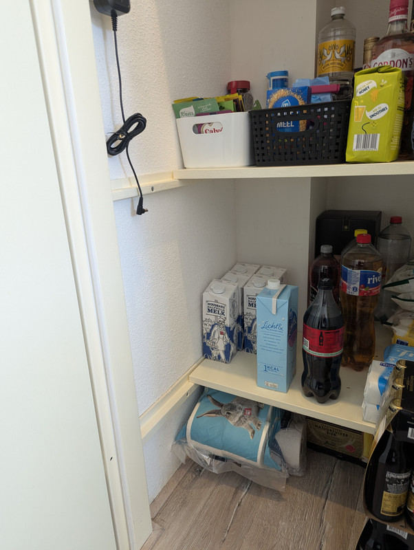

  • Binnetie
  • Laatst online: 12-06 11:00
Terugkomend op de afmetingen van mijn meterkast. Ik ontkom er niet aan om de hele boel te verbouwen en apparatuur te verplaatsen of te verhangen.
Ik heb achter de meterkast een voorraadkast met ideale ruimte.
Afbeeldingslocatie: https://i.postimg.cc/QMKQKJGq/PXL-20250503-082942861.jpg
Tot aan het tweede plankje is het 75cm hoog. Hij zou op het plankje met melkpakken kunnen staan of op de grond zodat ik het eerste plankje er boven kan plaatsen.
Afbeeldingslocatie: https://i.postimg.cc/zv6rpxdR/BG-AP.jpg
(ruimte 2 is de meterkast en ruimte 4 is de voorraadkast)
Achter de linker wand zit de achterkant van de meterkast met afvoer onder de kruipruimte en achter de rechterwand (niet zichtbaar op de foto) zit de afvoer van de vaatwasser.
Ik offer hiermee een klein beetje ruimte op, maar kan zo wel altijd makkelijk bijvullen.
Mijn verbruik is 69m3 per jaar, de Less-10 is dan prima. Ik sluit niet uit dat ik in de toekomst ga samenwonen of het waterverbruik omhoog gaat. Is het dan beter om naar de Less-15 te gaan of gewoon de Less-10 wat harder laten werken?
  • AUijtdehaag
@Binnetie
In de voorraadkast loopt links achter ook een afvoer van boven naar beneden in de koof?
De voorraadkast lijkt me dan ideaal als deze grenst aan de MK.
Je kan nog steeds voor een losse fles met zoutvaatje gaan.
Zoutvaatje is dan eenvoudiger los te koppelen en te reinigen.
Ik verbruik 32 m3 per jaar en heb een less-15.
Wellicht een wat hoger zoutverbruik dan met een less-10 maar dat gaat prima.
