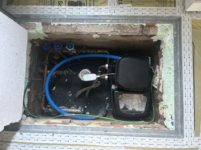

PeacekeeperNL schreef op zaterdag 25 juli 2026 @ 13:12:
Net bezig in de meterkast ivm trekken nieuwe stroom en utp leiding, en merk een lekkage bij onze AQMOS ontharder op.
Ik heb er nul verstand van, daarom ook toen door AQMOS laten plaatsen (o.a. om risico op lekkage te voorkomen).
Iemand die me kan vertellen wat dit is, hier lijkt het te lekken. Voor nu het water afgesloten om verdere lekkage te voorkomen...
Edit, het zilveren plaatje onder de afvoer lijkt de lekkage van te komen
Het heeft even geduurd maar onze waterontharder is gefixt door de monteur van @AQMOS. Toevallig dezelfde als die m ook had geplaatst (al was hij toen nog in opleiding en was er een ander bij.
Toen hij de bypass uitschakelde begon ie (gelukkig) weer te lekken, inmiddels was het al een stuk harder lekken dan toen, want werd vlot nat in de meterkast...
Waarschijnlijk lekkage door defect cq imperfectie in het rubber van de bypass, maar hij gaf aan dat het kwam doordat er bij plaatsing eigenlijk te korte flexibele leidingen zijn geplaatst, waardoor het geheel altijd onder spanning staat. Heeft m nu onder garantie hersteld en wij hebben gelukkig na bijna twee maanden weer onthard water *O* yay

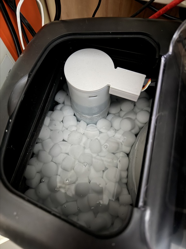

Ik heb zo'n printplaatje gekocht van de maker waar ik zo'n LJ18A3 proximity sensor op kan aansluiten om mijn Flodis watermeter te kunnen uitlezen. Handig omdat hier ook gelijk een actieve P1 splitter op zit. Goedkoper dan zo'n Homewizard P1 splitter, Heeft iemand wellicht een 3D-geprint houdertje te koop voor deze watermeter?
Afbeeldingslocatie: https://tweakers.net/i/nYtz1ke7S3J7i3m51gCY4uCVw20=/x800/filters:strip_icc():strip_exif()/f/image/Ei1Ba2Zr2PKOFWeES5nGnRMh.jpg?f=fotoalbum_large
Kan ook iets met een zelfgemaakte beugel maken maar als iemand al iets heeft liggen dan zou dat fijn zijn.

Wij zijn ons aan het oriënteren op een waterontharder en proberen eerst te bepalen of plaatsing in onze situatie praktisch haalbaar is.
Het water komt bij ons binnen in een kleine put/ruimte. De meterkast heeft geen wateraansluiting en er lijkt geen toegankelijke kruipruimte aanwezig te zijn. Daarom lijkt plaatsing van de waterontharder in deze put het meest logisch.
De beschikbare ruimte is ongeveer 50 cm breed, 65 cm lang en 60 cm diep. Op dit moment is daar geen stroom en geen afvoer aanwezig.
Wel zit de meterkast op ongeveer 1,5 meter afstand, dus stroom zou daarvandaan waarschijnlijk aangelegd kunnen worden. Op ongeveer 2 meter afstand zit buiten een regenpijp, waardoor we ook kijken of daar een geschikte afvoer gerealiseerd kan worden.
We hebben al iemand die het eventuele kluswerk kan uitvoeren. Onze vraag is daarom vooral:
Komen we er in principe mee weg om in deze put stroom en een geschikte afvoer aan te leggen, zodat daar vervolgens een waterontharder geplaatst kan worden? Of zijn er nog andere zaken waar we vooraf rekening mee moeten houden?
Denk bijvoorbeeld aan:
- minimale benodigde ruimte rondom de ontharder;
- bereikbaarheid voor zout bijvullen en onderhoud;
- eisen aan de afvoer van het regeneratiewater;
- vocht/ventilatie in zo’n put;
- eventuele terugstroombeveiliging of andere vereisten in de waterleiding.
We zijn met twee volwassenen en één kind, dus het gaat niet om een uitzonderlijk grote capaciteit.
Ik hoor graag of iemand een vergelijkbare situatie heeft gehad en waar we vooral op moeten letten voordat we een ontharder laten plaatsen.

  • pekelveld
  • Laatst online: 10:40
Afbeeldingslocatie: https://tweakers.net/i/j54FwROXYLFIg-n5t-RcXZlaNtw=/800x/filters:strip_icc():strip_exif()/f/image/AImEAKNUV5qJKzKLwRsfzNO4.jpg?f=fotoalbum_large
Afbeeldingslocatie: https://tweakers.net/i/CX_7eadIsZqnehQo2O496QzQC9w=/800x/filters:strip_icc():strip_exif()/f/image/PfTTNG1ix2MaoyjgifMnal7U.jpg?f=fotoalbum_large
Hier is alles ook in de meterput ingebouwd. Ik heb de kop op de cilinder een kwartslag gedraaid, want de put is te smal om de slangen aan de achterzijde in en uit te laten gaan. Het aflezen van het paneel is nu wat onhandig, maar dat doe je toch bijna nooit.
Stroom loopt via de meterkast. Dus geen stopcontact in de put, maar een mantelbuisje van put naar meterkast, met daar doorheen stroom en p1 watermeter-meter.
In de put heb ik verder nog een verdeler geplaatst om het water naar meerdere ruimtes te splitsen.
Oorspronkelijk had ik een deel uit de omranding van het vloerluik gezaagd (was toch al verrot). Ik kreeg de bak er anders niet in. Inmiddels heb ik de omranding en het luik vervangen.
Afvoer gaat het riool in in de kruipruimte.
Past allemaal precies en werkt prima!

Ik zag net toevallig via de clackreader dat het water in mijn LESS-15 hoger staat dan het zout, wat ik raar vond aangezien ik hem twee weken geleden helemaal gevuld heb en er maar 2x gespoeld is.
Even gaan kijken en het water staat idd heel hoog, en in de vlotter buis nog wat hoger dus denk dat het al door de overloop is gegaan:
Afbeeldingslocatie: https://tweakers.net/i/37rUbAwA_QQhM_mAFDzlJAp9OTo=/x800/filters:strip_icc():strip_exif()/f/image/gdWRonwFpbyuwzvsrMHdZCAY.jpg?f=fotoalbum_large
Hoe los ik dit op? Of is er een kans dat het eenmalig niet gewerkt heeft?
  • AUijtdehaag
@TheMystery
Handmatig een regeneratie starten en kijken of het water zakt tijdens de brine stap
Zoniet zit het balletje misschien vast onderin. Dan dien je de vlotterbuis eruit te halen om te inspecteren.
Ligt de pekelslang niet los of zit die niet vast in de vlotterbuis? Dan komt er enkel water in en niet uit.
[ Voor 19% gewijzigd door AUijtdehaag op 05-10-2026 20:10 ]

  • Psychokiller
pekelveld schreef op zondag 4 oktober 2026 @ 22:28:
Thanks voor de foto's! Oogt lekker compact zo, mooi dat het zo past. Welk systeem is dit?
