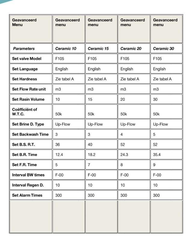

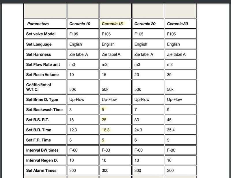

Ik heb vandaag de regeneratietijd gemeten. En het was 5 uur en 37 minuten. Ik had altijd een uur of 4 in mijn hoofd.
Nou dan weten jullie dat ook 😋

Toch wel vreemd. De tabel laat veel kortere tijden zien (ik ga even uit van een ceramic 15)
Afbeeldingslocatie: https://tweakers.net/i/KBjuZqA8PCpeAsBO4JzayDJFc98=/800x/filters:strip_icc():strip_exif()/f/image/ii5PKTo4QMv09oA2Ppdv2IPE.jpg?f=fotoalbum_large
@OMX2000
Enig idee wat er dan zo lang duurt?
[ Voor 113% gewijzigd door AUijtdehaag op 04-01-2025 15:21 ]

AUijtdehaag schreef op zaterdag 4 januari 2025 @ 14:59:
@OMX2000
Byzonder.
Hier is het in 45 minuten wel klaar.
Oh er zit een 4 uur durende "softening" stap in zie ik nu (waar het zout inweekt)
https://www.goedkopewater...ehandleiding-2021-2.3.pdf
Ja dan duurt het wel even inderdaad
@OMX2000
Ik ken de stappen zo niet, maar volgens mij duurde de een na laatste stap 50 minuten. Ik moet ff opzoeken welke dat is.
@OMX2000
Byzonder.
@OMX2000
Aantal jaar geleden werden de volgende instellingen bijgevoegd.
Aanzuigen pekelwater en langzaam spoelen duren aanzienlijk langer.
Afbeeldingslocatie: https://tweakers.net/i/shvJCgCfeiYJvWO2sXRL9UvoR8c=/x800/filters:strip_icc():strip_exif()/f/image/3F74uYOAvsJxqTw648g6CeDT.jpg?f=fotoalbum_large
Waarom WTR naar bestaande klanten geen nieuwe info stuurt snap ik dan niet helemaal... :?
Scheelt toch behoorlijk.
  • AUijtdehaag
@Verwijderd
Zal wel met upflow brining te maken hebben.
Dat kost vaak meer tijd (met vaak een lagere flow) dan downflow brining.
Ze mogen het manual ook wel eens aanpassen op hun website.

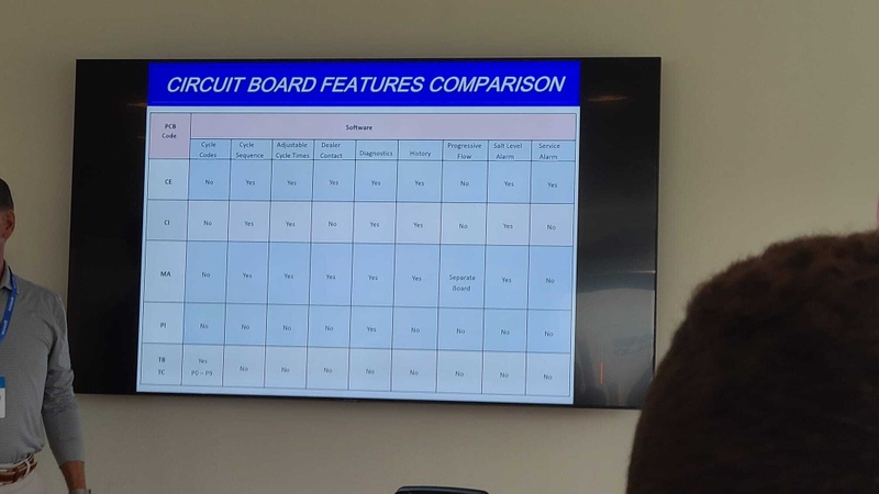

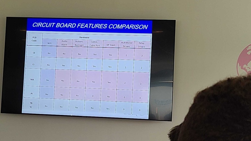

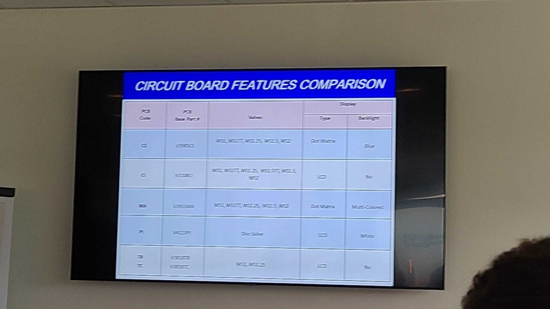

Ecosoft pink (Diamond valve, oftewel less) video
Artic blue heeft een Clack CE valve welke een modernere WS1 valve is met backlight. Video
Je kan bijvoorbeeld de CE valve laten regenereren/ of juist blokkeren met de DP-SW die ook in de WS1 zit.
De Less kan dat niet.
CE eventueel een zoutalarm laten geven (telt aantal reg cyclussen af met kg zout dus geen fysieke niveau meting zoals bij de clack reader v4)
CE heeft 2 relais die eventueel geprogrammeerd kunnen worden, less heeft er geen.
CE (artic) is dus een wat uitgebreidere besturing dan de diamond valve (less)
Beide videos leggen mooi de mogelijkheden uit (en problemen als je iets niet goed in elkaar zet ;) )
Maar wellicht kan @AQMOS er wat meer van vertellen.

@indibindi
Door grote drukte ben ik wat minder actief op het forum, maar ik drop even 3 wazige foto's met features vergelijking! :9
Afbeeldingslocatie: https://tweakers.net/i/jmqmW7BrZ8QAXHAbznKo4MNLdEY=/800x/filters:strip_icc():strip_exif()/f/image/pyx6n2WOcZ4ru0N92O9Zs7qb.jpg?f=fotoalbum_large
Afbeeldingslocatie: https://tweakers.net/i/3iil9rDTJ8G_bXIB6S_c2vTr9G0=/800x/filters:strip_icc():strip_exif()/f/image/mEU0PBtbcmUxefdUEi0PZOXG.jpg?f=fotoalbum_large
Afbeeldingslocatie: https://tweakers.net/i/Z6JTAa3bN5zf0pSUTZ2KxzMG4Jw=/800x/filters:strip_icc():strip_exif()/f/image/BZjHLEDVvotyDZM8Jos1IjmN.jpg?f=fotoalbum_large
  • AQMOS
  • Registratie: Juni 2022
  • Laatst online: 16-08 14:13
AQMOS
Bedrijfsaccount AQMOS Waterbehandeling B.V.
AUijtdehaag schreef op zondag 5 januari 2025 @ 20:08:
@M.a.r.t.i.n.
Ik heb hier wat handleidingen en een instelkaart staan. Op de instelkaart staat ook niet alles op, maar is wel een goede richtlijn denk ik
De slangen en aansluit adapters zijn 3/4" toch? Of heb je om 1" slangen gevraagd?
De airgap (McAlpine) die @AQMOS levert heb ik in het begin (paar jaar terug) zelf ook gebruikt en veel gespetter De zijkant openingen zijn ook grote gaten. Ik had er volgens mij toen een stuk pvc leiding in gezet tegen het spetteren.
Wordt tijd dat ze de BWT siphon ook aan gaan bieden :+

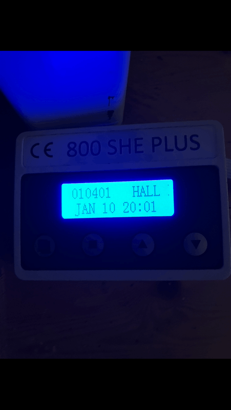

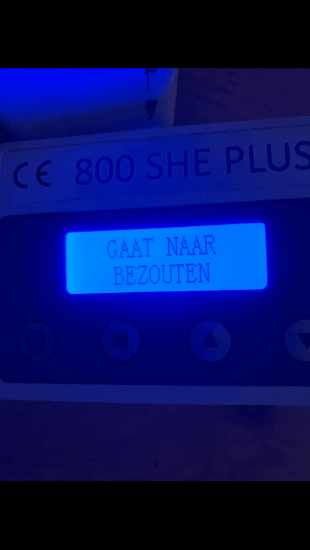

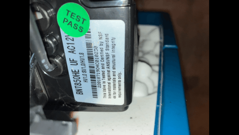

Ik heb een probleem met mijn Aquastar 800 SHE. Deze staat onder de vloer en omdat ik zout wilde bijvullen moest ik erbij. Na het bijvullen wilde ik een handmatige regeneratie uitvoeren en zag dat het scherm niks meer deed. Ik kwam er achter dat de stroomadapter niet meer werkte (en het schermpje gelukkig niet stuk). Waarschijnlijk staat de ontharder dus al sinds december vorig jaar stil qua regenereren. Na aansluiten van een gelijkwaardige adapter geeft het scherm wel weer beeld maar staan alle instellingen weer op hun begin instellingen en mogelijk zelfs op de default instellingen. Dat is een instelling die je zelf nooit mag kiezen. Nu kon ik via het schermpje wel weer een handmatige regeneratie starten maar dat proces loopt dus vast. Ik krijg een melding "GAAT NAAR BEZOUTEN" en dat duurt een minuut of vijf waarna een andere melding komt "010401 HALL JAN 10 20:01". 1. Zou er iets vastzitten in de stuurkop waardoor een of andere HALL sensor geen goed signaal geeft? 2. En heeft iemand toevallig de juiste waarden van de diverse instellingen (mocht het weer gaan werken). De aanduiding van de klep is een BNT850 HE. Dat had ik nog niet vermeld.
Afbeeldingslocatie: https://tweakers.net/i/PS5rNvIBkulmgvM19ksB4E-3TPk=/800x/filters:strip_exif()/f/image/X2aQi9DnG1IqvgCniWVEu30R.png?f=fotoalbum_large
Dit is wat het scherm laat zien als ik de stroom er weer opzet:
Afbeeldingslocatie: https://tweakers.net/i/_upR6Aq3fTo8x5UO-QCCjCTMwmU=/x800/filters:strip_exif()/f/image/xcHgJpjTLBtoGTkT9BBZpU67.png?f=fotoalbum_large
Dit is de foutmelding die uiteindelijk volgt:
Afbeeldingslocatie: https://tweakers.net/i/qSNiKn6NOfGqORD-DAzzrMyWUYE=/x800/filters:strip_exif()/f/image/nQb9wWqO62M5dqNnht5L3ss1.png?f=fotoalbum_large
[ Voor 34% gewijzigd door athvdk op 11-01-2025 22:21 . Reden: fotos toegevoegd en gegevens van de klep ]
  • AQMOS
AQMOS
athvdk schreef op vrijdag 10 januari 2025 @ 20:50:
Ik heb niet de instellingen die Aquastar hanteert.
Heb wel een handleiding van het stuurventiel van Cannature. (BNT 85)
https://www.google.com/ur...Vaw15ZfvdEHMUKtMejNNHFDjS
Op Aqmos.com ook de instellingen die onze Duitse zuster partij hanteert (Zoek BM Wave)
Ik denk dat het beste is om even Aquastar te bellen.
Overigens zitten hier geen complexe sensoren in. Alleen een volumemeter.
Betreft het vastlopen, je kan het piston setje even er uit halen en schoonmaken. Flinterdun laagje siliconenvet op de afdichtingsringen en het zou weer moeten lopen. Anders moet waarschijnlijk het motortje vervangen worden.
[ Voor 7% gewijzigd door AQMOS op 10-01-2025 21:21 ]

  • vis_net
  • Registratie: Oktober 2008
  • Laatst online: 23-07 21:15
AQMOS schreef op vrijdag 10 januari 2025 @ 19:17:
Na een Google Lens search lijkt het er op dat deze kevertjes aangetrokken zijn door een vochtige omgeving.. ik verwacht dan ook dat het niet uit de zak zout komt, maar dat je ongewenste bewoners hebt in je huis.
Elke ingang van de waterontharder extra afdichten .. misschien plastic folie tussen de randen doen. Ik kan mij voorstellen dat ze overal tussen kunnen kruipen.
Het is wel een probleem. Deze beestjes kunnen de vlotter, injector of andere onderdelen verstoppen.
Ik had je bericht te laat gezien. Vannacht was die toevallig bezig met regenereren en ik zag het pekelwater leeggepompt worden en dat daarin nog wat zwarte stipjes rondddreven. Vanochtend stond er weer pekelwater en de rest leeggevist.
De opening van de deksel is van binnen uit geheel afgedekt met huishoudfolie. Zijn er nog meer openingen waar ik aan moet denken?
Zou het apparaat gereinigd moeten worden? En hoe moet dat aangepakt worden?

  • AQMOS
AQMOS
Sommige zaken zijn in beheer van onze Duitse zusterpartij.
[ Voor 57% gewijzigd door AQMOS op 13-01-2025 11:24 . Reden: Update nodig ]
AQMOS
vis_net schreef op zaterdag 11 januari 2025 @ 17:15:
Je 'hals' van de drukfles heeft eventueel nog wat tussenruimte. Voor de rest de overloop als deze niet is aangesloten.
Zolang de ontharder pekelwater opzuigt, is er geen verstopping. Je hoeft verder niet te reinigen, aangezien het geen contact maakt met je drinkwater.

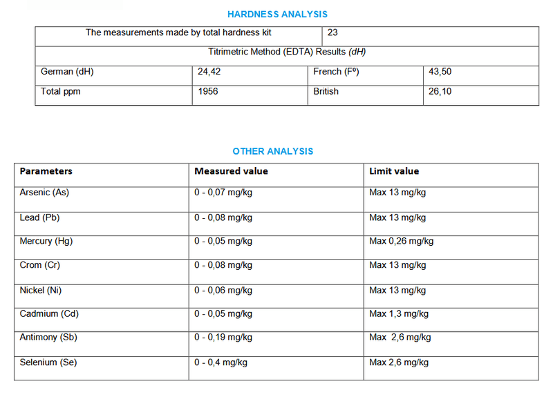

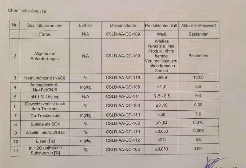

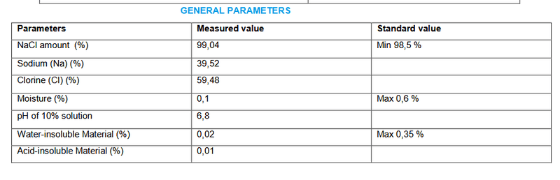

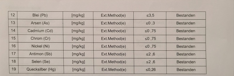

  • AQMOS
AQMOS
Om een beeld te schetsen.
Chemische analyse Aqua Pro zouttabletten
Afbeeldingslocatie: https://tweakers.net/i/v71l20aZJk_KHRPGj5QrtzSwPR4=/800x/filters:strip_icc():strip_exif()/f/image/g4PraDgw22CeBTUuOenU1UO3.jpg?f=fotoalbum_large
Afbeeldingslocatie: https://tweakers.net/i/cAkVEJ39VmVHawW3J4BxEPE5-c4=/800x/filters:strip_icc():strip_exif()/f/image/IFJYttcIaXdcGykgbrpHisBl.jpg?f=fotoalbum_large
Chemische analyse - ander merk
Afbeeldingslocatie: https://tweakers.net/i/wfvcORD7h3hRa7OBGIxXFAaqxts=/800x/filters:strip_exif()/f/image/duoIW9j2ODoAVmzFfOuhsMUR.png?f=fotoalbum_large
Afbeeldingslocatie: https://tweakers.net/i/lr5ZqXcJepLolfqxGLzr1e6HeVs=/800x/filters:strip_exif()/f/image/H3FQSBfdEh00BVeBqyBM5UDv.png?f=fotoalbum_large
Ik heb helaas geen analyse beschikbaar van Regenit/Axal (zelfde fabrikant).

  • timbe
  • Laatst online: 26-07 18:24
Hallo,
Ik ga binnenkort mijn Less-20 instaleren, daarom heb ik alvast de handleiding doorgenomen.
Alleen is stap 11 me niet helemaal duidelijk.
Hier moet ik de Rinse in geven, maar verder staat er niks.
Weet iemand wat je hier moet invullen? en wat is dit eingenlijk?
Verder vraag ik me af wat nou de beste resthardheid is om te gebruiken 0 of toch iets hoger?
Je leest veel over vlekken bij 0 op bv zwarte kranen, en die ga ik zeker plaatsen.
Alvast bedankt voor jullie hulp.

timbe schreef op zaterdag 18 januari 2025 @ 09:04:
Hallo,
Rinse is het terug samendrukken van het hars bed, voordat het weer in de normale onthardingsmodus gaat.
Je kan daar 4 of 5 miniten voor nemen voor de less-20
Je kan ook deze instellingen gebruiken:
maar laat hem eerst gewoon op POST, natte zoutbak staan, ipv PRE, droge zoutbak
Als je iets wijzigd in die waarde worden alle waarden gereset, dus loopt het nogmaals na
en hier nog de handleiding (van de clack DV zelf)

  • AUijtdehaag
@timbe
We houden met een aantal tweakers de prestaties al een tijdje in de gaten.
De "tweakers" instellingen kun je wel zien in deze excel
Die staan ietsjes strakker dan wat Aqmos aanbeveelt.
Je zou zelf ook die instellingen kunnen aanhouden en dan regelmatig op het eind (voordat hij gaat regenereren) even de hardheid meten/controleren
Ik heb inmiddels wat scenarios meegemaakt door ervaring ook van anderen. Ik wil dat wel delen maar even via DM om het topic niet te veel te laten focussen op 1 bepaalde ontharder.

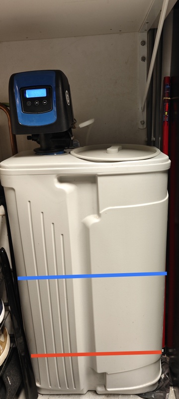

Vanochtend was de waterontharder opnieuw regenereerd,dus dacht ik lijk even in de zoutbak en zie tot mijn verbazing dat het nieuveu van het water bijna 3x zo hoog zit.
Rode lijn is het oude niveau en de blauwe nu de nieuwe,kan dat komen door de nieuwe instellingen?
Denk als de vlotter niet goed zou afdichten dat hij gewoon door zou blijven lopen toch?

  • AUijtdehaag
@DoubleDutch
De clack WS1 besturing is nog beschikbaar

Bedankt voor het aanbod,maar net even verder bij de vlotter gekeken en de twee rubberen ringen die de vlotter op niveau houden zijn week geworden en is hij naar boven gekomen waardoor die op zijn hoogste punt zit en die de bak vol heeft laten lopen.
Morgen even twee nieuwe ringen mee nemen van het werk, iemand een idee hoe hoog het water nieuveu moet zitten? 🫣

Misschien kan @Rollo450 zijn instellingen delen, die heeft een 5800 xtr volgens de excel in de startpost
En @mitsumark een 5800 sxt
Het aantal kg ingesteld aan zout delen door 0,35 dan weet je de liters die toegevoegd worden.
In 1 liter water kan 350 gram zout opgelost worden
Vlotters heb ik ook liggen
Maar als je handmatig een regeneratie start en volgt, dan zie je toch of het water er bijna helemaal uitgaat en weer aangevuld wordt?
[ Voor 35% gewijzigd door AUijtdehaag op 20-01-2025 18:41 ]

@AUijtdehaag
Thx,maar de vlotter heb ik zo weer gemaakt.👍🏻
De vraag is hoe krijg ik het voor elkaar om de inhoud goed te krijgen.🤯
Hoort het zout volledig ondergedompeld te zijn,dacht het toch niet?
