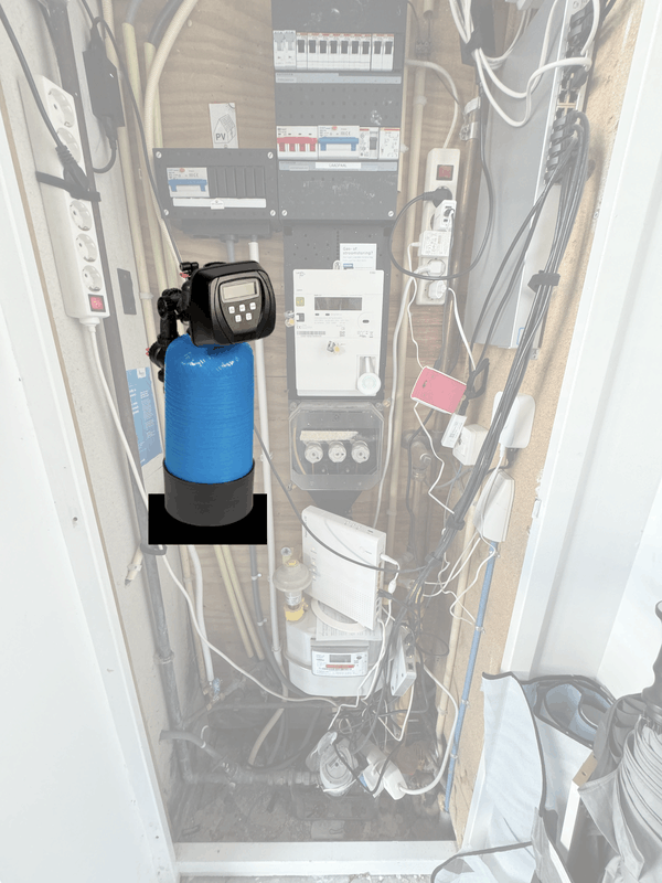

Hoi allemaal,
In mijn zoektocht naar een waterontharder voor onze woning (2 pers. + kind) ben ik bij de Aqmos CMX-32 uitgekomen. Helaas is mijn meterkast bij de voordeur niet groot genoeg voor de hele installatie, maar het zou wel lukken om de harsfles + montageblok in de meterkast te plaatsen, en de zoutbak vervolgens in de trapkast. Om bij de trapkast te komen moet het slangetje dan door de kruipruimte, onder de wc + gang door, en weer omhoog. Ik denk dat ik het met 6 meter slang wel red.
Nu is mijn vraag: kan het kwaad dat de afstand tussen de harsfles en zoutbak +- 6m is? Of is het advies om 2x6m koperleiding te trekken door de kruipruimte (8)7) en alles in de trapkast te plaatsen?
Ik ben redelijk handig en van plan alles zelf te doen :9
Hier een situatie schets :)
Afbeeldingslocatie: https://tweakers.net/i/c4qckDzlLQvuqwhbNBqu8lYpxP4=/x800/filters:strip_exif()/f/image/RXSMuSAB9NwliWfcmLIEm3v9.png?f=fotoalbum_large

dazydude schreef op donderdag 18 april 2024 @ 15:31:
Hoi allemaal,
Gezien deze meterkast denk ik dat het mooier is om het hier weg te laten en alles door te trekken naar de trapkast.

  • dazydude
  • Laatst online: 23-09 16:31
@vormulier Wel mooier ja, maar ook veel meer werk qua installatie met leidingen trekken, plus ik heb daarna minder plek in mijn trapkast die tevens als wijnkelder fungeert :P
@AUijtdehaag past ook net niet omdat de elektra verdelend door het midden loopt en die kan ik niet verplaatsen. De meterkast is ongeveer 30cm diep.

  • AUijtdehaag
@dazydude
Zo boven mekaar past ook niet?
Jarwien NL in "Waterontharders, wat zijn jullie ervaringen?"
Bedradingskoker kan je veel rommeldraad in kwijt
  • dazydude
AUijtdehaag schreef op donderdag 18 april 2024 @ 16:55:
@dazydude
Haha die had ik toevallig ook gevonden vanmiddag. Nee helaas past dat niet zelfs al verplaats ik de waterleidingen naar de hoek.
Maar denken jullie dat het een probleem is om de zoutbak in een andere ruimte te zetten?
Tesla Model Y | 5300Wp
  • AUijtdehaag
@dazydude
Volgens mij is 6 mtr wel toegestaan.

Niet alleen mooier maar ook veiliger. Vraag me wel eens af of je wel verzekerd bent als die ontharder zo in de meterkast staat. Iemand ervaring mee?
Je verzekering zal niet zo maar klagen.
Er zijn zat mensen die de hele kast vol hebben zitten met schoenen / jassen of andere dingen, dan heb je denk ik een groter probleem..
Ik denk dat je rekening moet houden met het volgende:
- Je moet bij de hoofdschakelaar van je gas / electra kunnen (of de brandweer)
- Je water afvoer ligt lager dan je electra (zeker met een airgap)
- De ventilatie van de kast komt niet in gevaar
- je checkt met regelmaat gewoon even op lekkages ( logischer wijs vul je toch zout bij dus soort van een gegeven feit)
Dan houd je het gewoon veilig en zou er geen reden moeten zijn waardoor een water ontharder problemen zou moeten veroorzaken.

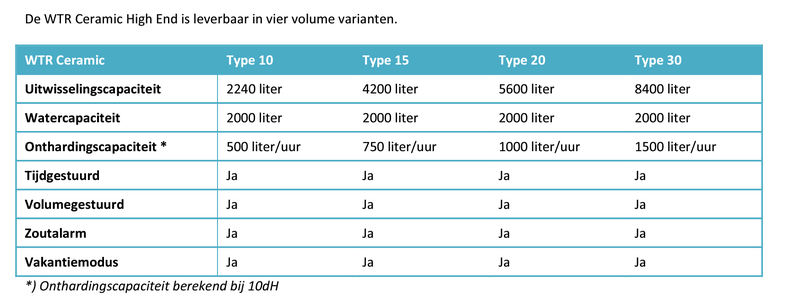

JR1966 schreef op woensdag 24 april 2024 @ 19:13:
Hoi, ik zit eigenlijk te kijken naar dit model: Remon Deluxe Tara 10 DW
https://remon-waterontharders.nl/waterontharder-kopen/
Zo'n € 1.900,- incl. Installatie.
Bij komt normaal gesproken dan in de meterkast. (35cm diep, 70cm breed).
Ik heb de indruk dat de aqmos wat voordeliger is maar heb nog niet gevonden waar dat dan in zit. Remon gaat er prat op dat ze volledig in Nederland gemaakt worden, dat ze ieder merk zout accepteren, onderhoud beperkt is en zelf gedaan kan worden en dat ie in de meterkast past.
Ik sta overigens open voor alternatieve beelden.
AQMOS in "Waterontharders, wat zijn jullie ervaringen?"
Het commentaar van bovenstaande link vond ik al mooi:
Remon kan langer garantie leveren door de hogere winstmarges. Zij hebben dezelfde leverancier, dus eigenlijk exact hetzelfde apparaat. Alleen ziet de buitenkant er wat anders uit.
Kwaliteit is dus hetzelfde. (Ook van de modellen die luxe ogen)
Ook: op de website van Remon staat dit:
Over het algemeen liggen de prijzen van waterontharders tussen de € 1000 en € 3000, exclusief installatiekosten. De installatiekosten liggen meestal tussen de € 200 en € 500.
Nou ligt het eraan welke je wilt, de R2D2 van Aqmos heb ik destijd voor €399 (nu €497) gekocht bij amazon. Dat het hele zaakje dan boven de €1000 uitkomt incl. installatie snap ik niet zo.

@Phusebox Bij ons staat de tank in de meterkast (dunne houten deur met openingen onder en boven) en feitelijk is de slaapkamerdeur het enige wat het geluid tegenhoudt. En dat terwijl de zolder ook echo heeft omdat die leeg staat. Om 2u 's nachts hoor ik het niet. Maar je zou er voor kunnen kiezen om het overdag te laten regenereren natuurlijk :) Of om 4u 's nachts als je in je diepe slaap zit vb.

ViezeVis schreef op donderdag 25 april 2024 @ 19:38:
Tja de WAF is nu een issue geworden nu het ding niet in de garage kan staan en het in de weg staat en je er ook nog eens af en toe "last" van kunt hebben qua geluid.
En de ontharder met bypass in de kruipruimte zie ik zelf niet zitten. Niet praktisch.
De verbouwing moet nog beginnen en het is nu al ellende tot en met op alle vlakken. Er heeft nog niets meegezeten.

In ieder geval niet de CM-50 die ik besteld had. Die blokkeert de halve kast.
Maar zoals gezegd is mijn vrouw er nu ook klaar mee.

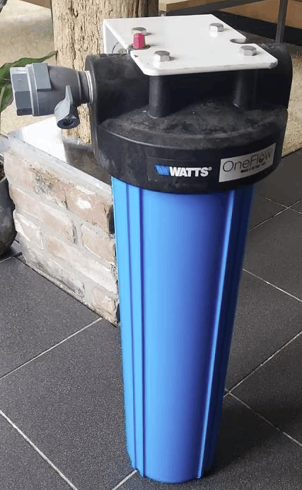

Is de Watss kalk omzetter niet iets voor jou? 100% passief, geen elektra, geen afvoer...
https://nl.rehabilitaweb....340QiUEAQYAiABEgKU_PD_BwE

EWK schreef op vrijdag 26 april 2024 @ 07:15:
Een regendouche doet iets van 12-14 liter per minuut, dat moet geen enkel probleem zijn. Daarnaast heb je het over een stortdouche,geen idee hoeveel dat meer is. Zet er eens een emmers onder en time een minuut.
En waarom zou je 2000 liter in een uur gebruiken?
Als je een groot buitenzwembad heb misschien, maar wil je daar dan per se onthard water in?
Dat is 33 liter per minuut, zoveel komt er bij mij niet door de hoofdleiding verwacht ik
Op goedkopewaterontharders stond juist dat het apparaat wel 2000 liter per uur kan verwerken, maar dat het maar voor 500 of 750 liter het water kan ontharden. Meer dan 1000 liter ontharden kan alleen bij meer hars. Daar lees ik dus bij Aqmos en andere niets over. Dus dat benieuwde mij.

  • LankHoar
  • Laatst online: 23:19
LankHoar
Langharig tuig
In onze vorige huurwoning hadden we onthard water, dmv een zout ontkalker. Nu we verhuisd zijn missen we het toch wel (vooral het effect op huid/haar), maar gezien we hopen binnen een jaar weer te verhuizen is het niet logisch om te investeren in een dure machine (nog even los van dat er geen afvoer in de krappe meterkast zit). Ik zat daarom te denkeno m een Watts One Flow aan te schaffen. Nu zie ik er tweedehands 1 heel goedkoop staan, maar vraag me even af wat voor filters hier in gaan en waar ik die koop? Het gaat om deze:
Afbeeldingslocatie: https://tweakers.net/i/lWVjyiSZXTy3mjXPun1O4OQtZy4=/full-fit-in/4000x4000/filters:no_upscale():fill(white):strip_exif()/f/image/gpYYK2IJohunCSwVOABkuqpk.png?f=user_large
Op de website van Watts One Flow kom ik niet echt achter de juiste informatie. Op beslist.nl zie ik verschillende patronen beschikbaar, en weet niet welke bij deze versie zou passen. Voordat ik straks een apparaat koop en er geen geschikte patronen meer te vinden zijn :)

LankHoar schreef op woensdag 1 mei 2024 @ 16:31:
Deze, goedkoper kon ik zo snel niet vinden, komt nog portokosten bij: https://nl.rehabilitaweb....voor-model-oftwh-r-b39dd/
Voor de duidelijkheid, Watts is een kalk omzetter, het filtert kalk er niet uit, het voorkomt dat kalk zich gaat hechten tot de bekende kalksteen, ik heb er ook een, smaak van het water blijft hetzelfde.
Wat het doet met het zeepverbruik van de wasmachine?? :?
  • LankHoar
LankHoar
Langharig tuig

Ah top! Net geen 200 euro incl. verzenden, valt me mee.
Klopt, ik had door dat het geen waterontharder is, maar zorgt dat de kalk niet hecht. Ik ga er daar mee vanuit dat dit op huid en haar ook niet goed hecht, en dan hopelijk een vergelijkbaar effect heeft als een daadwerkelijke waterontharder :)

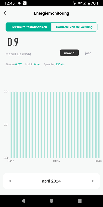

De maand april heeft de R2D2-32 Aqmos aan de energie meter gehangen. Het betreft een Action meter, dus geen idee of die nauwkeurig is.
Helaas in de grafiek te niet ontdekken wanneer het regenereren gebeurd en hoor het ook nooit.
Afbeeldingslocatie: https://tweakers.net/i/J7DZBd0wMOdqQ1a-I0i0R63GCDM=/x800/filters:strip_exif()/f/image/5b8w5U5ZfTJP9TMQeUKcjXSI.png?f=fotoalbum_large

Zout raak ik hier niet fatsoenlijk kwijt in de meterkast, bovendien hebben we geen afvoer daar en is het een huurwoning dus wil er niet zoveel aan besteden. Denk dat ik de Watts gewoon ga proberen, en mocht dat niet brengen wat ik zoek, dan kijk ik dan wel verder.
