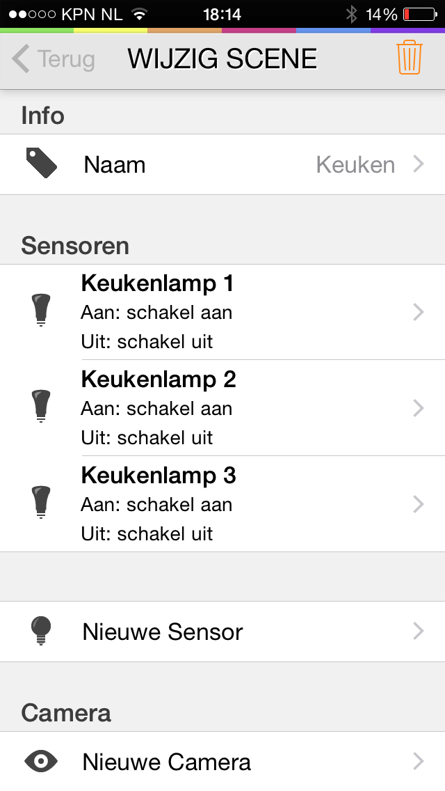

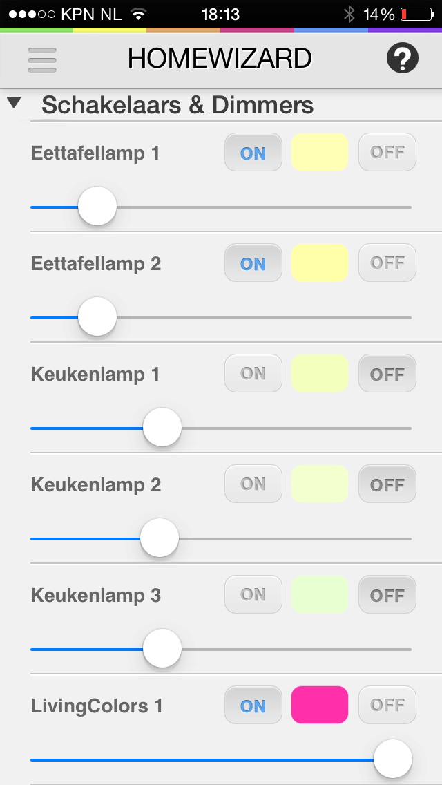

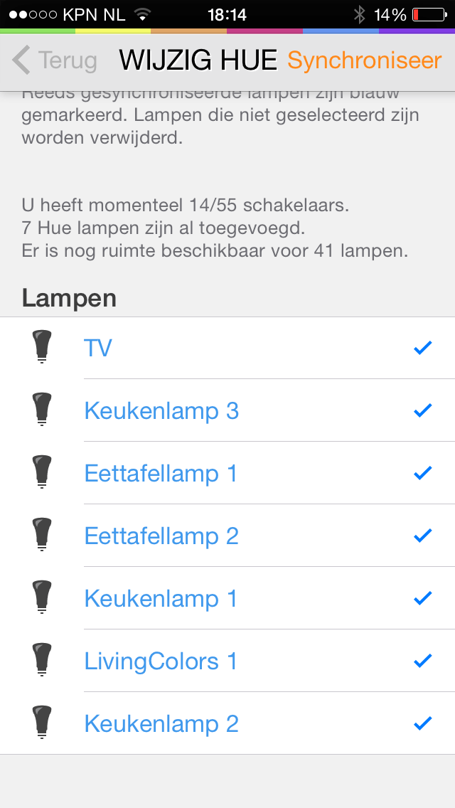

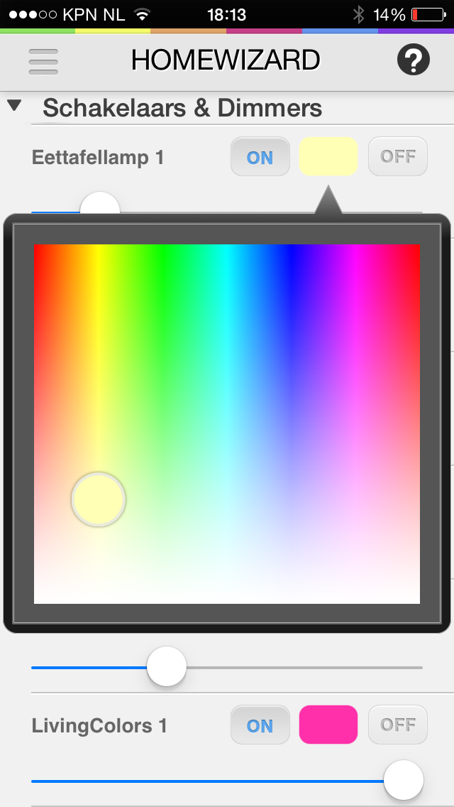

Dit zou ik ook graag willen zien, iemand die dit even wil posten?Neefdave schreef op donderdag 13 november 2014 @ 20:40:
Kan iemand misschien een aantal screenshots posten over hoe philips hue verwerkt is in homewizard? Alvast bedankt.
Nou, het lijkt daadwerkelijk op de schermpjes @ http://www.homewizard.nl/philips-hue
Enne, de hue app is snappier en komt tenminste wel met een sexy iOS widget.
De hw app update status van hue lampen (aan/dim/uit en kleur) niet indien hue lampen buiten hw om bediend worden.

Zal vanavond wat posten. Ik heb inmiddels al het eea aan hue lampen in homewizard staan.Steef_tweaker schreef op donderdag 18 december 2014 @ 14:08:
