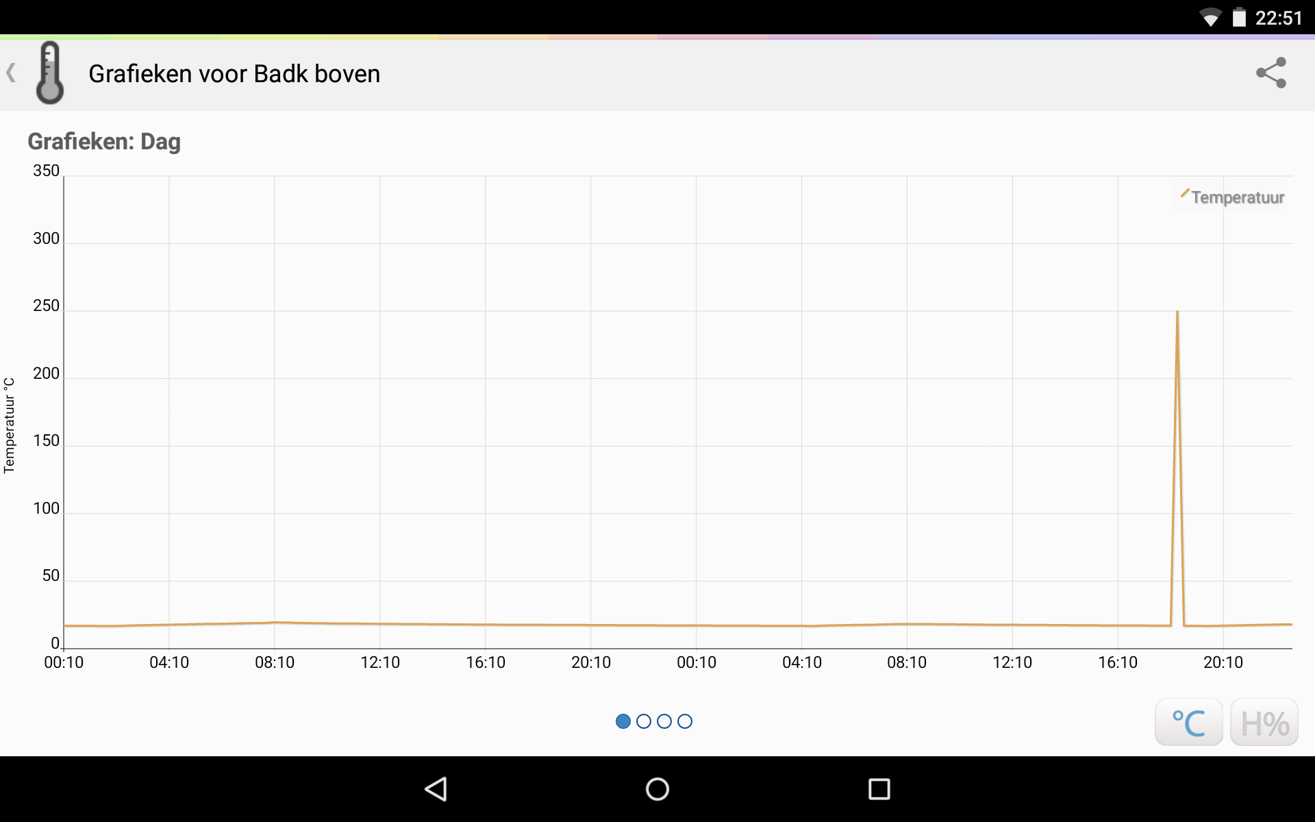

Ik wist niet dat ik de badkamer zo snel kon opwarmen. Maar met de nieuwe app. gaat het geweldig. :)
Afbeeldingslocatie: http://tweakers.net/ext/f/1H9pCLzTlam5HXvf40DWqEil/full.png

Dag Alle,
ik ben een review aan het maken van de HomeWizard. Kan iemand mij een screenshot (APP en Tablet) met een goed gevulde HomeWizard sturen? Die van mij is nogal leeg :)
Bedankt!
Blog over Smart Homes: https://www.hellosmarthome.nl
  • anandus
Ik had er nog eentje liggen, zoiets?
Afbeeldingslocatie: http://tweakers.net/ext/f/5RoJV2hzSjO1C0bztzd78YsB/full.png
  • HeroS
  • Laatst online: 25-10 19:40
Top! Dit is van de Tablet of App?
Toevallig ook van beide?

  • anandus
HeroS schreef op donderdag 11 december 2014 @ 13:12:
Oh, ja, het is de web-app, gecropt :)
