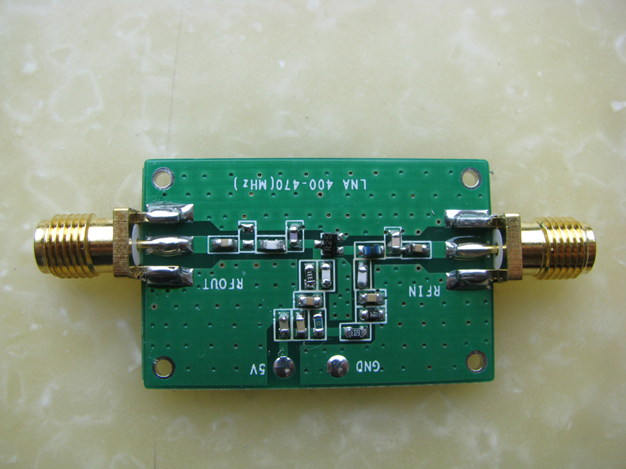

Toch wil ik nog iets met de HW doen:
Afbeeldingslocatie: https://gd4.alicdn.com/imgextra/i4/649374428/T2LgE0XfFXXXXXXXXX_!!649374428.jpg
met:
Afbeeldingslocatie: https://i.ebayimg.com/00/s/MTAwMVgxMDAx/z/DAgAAOSw1S9Wg7oV/$_12.JPG?set_id=880000500F
|| Solar 7.4kwp oostwest + 850wp zuid + Deye 12K-SG04LP3-EU + 50kWh LiFePo4 || EHVX08S23EJ9W + ERGA06EAV3H ||

Die antenne, ik ga ook zoiets bestellen. En dan met SMA verloop/connector in de HW behuizing.
Maar een 5v versterker? Is dat nog te proberen zoals die in die link? :9
Let op dat zo'n versterker vaak problemen geeft met de ontvangstkwaliteit.
Zenden gaat dan wel veel harder (harder dan je mag) , maar ontvangst dus minder goed.
Een goede antenne is gewoonweg de beste oplossing.
Je zou zoiets kunnen proberen: https://www.conrad.nl/nl/...-plane-gp-433-190073.html
Al kan ik me voorstellen dat de WAF daarvan ietwat minder zou kunnen zijn. :)
Een goedkope voeding is als een lot in de loterij, je maakt kans op een paar tientjes korting, maar meestal betaal je de hoofdprijs. mijn posts (nodig wegens nieuwe layout)
PCJR schreef op donderdag 6 juli 2017 @ 20:08:
Ok QoS uitlaten dus, evt 5ghz aan voor wat devices; alleen dan kan ik de 2.4ghz troep (waaronder de HW) niet meer benaderen met de 5ghz devices...
Waarom zou je deze devices onderling niet meer kunnen bedienen? Andere band betekend niet ander netwerk...
Wat td-er zegt zou ik ook doen. Liever goede antenne en geen versterkers, daarmee Kun je hele vreemde dingen krijgen of zelfs slechter werken dan zonder.
