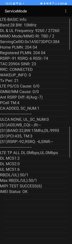

Het is me gelukt om voor het eerst te verbinden met Vodafone 1400MHz. Op de Galaxy S9 (waar mijn Vodafone sim standaard inzit) komt hij niet voor in de carrier policy. Maar op de S21 wel!
Ik heb getest op deze mast: https://antennekaart.nl/k...oom=17&providers=vodafone
Dus 1-3-20-28-32.
Afbeeldingslocatie: https://tweakers.net/i/60qH-oNE7XEVKjAWgq97LFdWEqg=/x800/filters:strip_icc():strip_exif()/f/image/AlrIPhfoespxzxxqePalTKBX.jpg?f=fotoalbum_large
Een aantal observaties:
Hij pakt alleen b32 als hij maar 1 andere hoge band kan gebruiken. Dus in een 'standaard' configuratie zul je 700+1800+2100 of 800+1800+2100 krijgen, afhankelijk van welke lage band het sterkste binnenkomt.
Als een van de hoge banden niet te ontvangen is gebruikt hij 1400 erbij.
700+1400+1800
700+1400+2100
800+1400+1800
800+1400+2100
700+1400
800+1400
1400+1800
1400+2100
Ze zetten 1400MHz dus alleen in op het moment dat ze met hoge FDD banden niet genoeg capaciteit of dekking kunnen bieden. Op lange afstand zal 700+1400 of 800+1400 de gunstigste situatie zijn.

@jk-5 op mijn balkon kan ik met B28 connecten bij Vodafone.
Internet werkt ook. :D
Cell ID: 0x189E53F PCI:467 ik zal netmonster installeren.
... en die zegt: Edisonstraat, kudelstaart,
eNb: 100837
https://antennekaart.nl/k...oom=19&providers=vodafone
Deze site 8)
[ Voor 21% gewijzigd door neeecht op 20-07-2021 20:38 ]

Wauw, ik heb dat ding ook al eens opgepikt op de A12 bij Gouda. Dan is dat al bijna 75 tot 100km gok ik. Leuk wat zo'n band kan doen als er verder niks op zit in de omgeving

@jk-5 23km hemelsbreed. Valt best mee hoor. :)
Speedtest 1-3Mbps down en ~0.20 Mbps up.
En haha:
Nu heel even kort ook:
Telefoon op balkon is vrijzicht Kuddelstaart.
Telefoon op tafel met balkon deur open is Wassenaar.
Deze site is zo'n 43km :o

Ze doen dan in ieder geval niet aan downtilt op die banden. Ik bedoelde zelf de hemelsbrede afstand tussen Gouda en Zaandam, bij nader inzien zit je dan eerder rond de 60km, maar nog steeds wel heel veel voor zo'n mast.
Snelheid is alleen net te laag om er wat aan te hebben.

Nog een vraag, heb jij enig idee waarom je geen NR B28 kunt kiezen in de Band selector app?
  • jk-5
  • Registratie: November 2015
  • Laatst online: 20-10 11:26
neeecht schreef op dinsdag 20 juli 2021 @ 21:27:
@jk-5 Ja dus, ontvangst, hemelsbreed, in Gouda, met de Kudelstaart mast.
Nee, geen idee. Heeft eigenlijk ook alleen maar zin in een SA situatie. Er is vast een goede reden voor, maar die weet ik niet
Kaart met alle 2G/3G/4G/5G zendmasten in Nederland: https://antennekaart.nl | https://www.antenneforum.nl
  • neeecht
  • Laatst online: 11:25
jk-5 schreef op dinsdag 20 juli 2021 @ 21:29:
Ohja, NR SA vergeten, dat is het natuurlijk.
En wat super je site!
https://antennekaart.nl/k...zoom=9&providers=vodafone
Filter: Frequentiebanden; LTE Band 28, en hoppa alle sites met B28 zichtbaar, echt geweldig!

Hmm, als Vodafone op 700 MHz op roaming schiet, kan dat UK zijn omdat VOD daar geen spectrum heeft?
Connecte net met deze site:
112 km, dan kan UK ook wel lukken. :)
Deze site ook:
66km.

B28 DX... Geweldig! Met B20 ging dit ook aardig goed, totdat er uiteraard sites in de buurt kwamen te staan. Bovendien zit ik hier in het grensgebied nog met signalen uit Duitsland.
Geniet ervan zolang het nog kan!

@Jassy B38 DX is ook leuk, getest met KPN al op 10 sites terecht gekomen van dezelfde lokatie.
Omdat het TDD is, kan dit blijkbaar zo goed.

Update:
Ook mee geconnect.
En:
@Jassy inderdaad.
Als ik niet zo dom was geweest en meteen wist hoe de Samsung Band Selection app werkte had ik dit ook kunnen doen toen T-Mobile B7 off air was. Maar dan UK DX.
De volgende keer wanneer B40
http://x264.nl/dump/2300mhz-2021-05-31-2350-o2-uk_data.jpg
http://x264.nl/dump/2300mhz-2021-05-31-2336-2310mhz.jpg
binnenkomt, daar eens mee proberen te connecten.
Kan mooi met drie providers proberen, één zal er vast wel mee kunnen roamen. :)
edit: Krijg nou wat, 2300 MHz signalen zichtbaar op spectrum, meteen proberen!
edit2: helaas, de telefoon mag B40 niet eens proberen, software block vrees ik.

@jk-5 @Sorcerer8472
SMS Vodafone NL:
Welkom in het maritieme netwerk. Let op, je bevindt je in een land waar relatief hoge tarieven voor roaming gelden! Bellen naar Nederland en lokaal kost 3.75 p/m kost, gebeld worden 0.25 p/m, SMS versturen 0.25, SMS ontvangen gratis, internet kost 7.50 per MB. Je datalimiet staat op 50 euro excl. BTW. Kijk voor meer details in de My Vodafone app. Prettig verblijf gewenst, Vodafone.
Waar ben ik in godsnaam mee verbonden geweest? :?
Google:
https://community.vodafon...rk-op-een-boot/td-p/59129
https://community.vodafon...s-geweest-ben/td-p/143135
Zodra je in de lucht zit, kun je verbinding maken met het maritieme netwerk. Het maritieme netwerk is het satellietnetwerk. Zodra je in de bergen zit, op zee of in een vliegtuig kun je hiermee verbinding maken. Als het goed is, zie je dit ook bij het verbruik staan @Djf . Als het goed is zie je ook maritieme netwerk erbij staan bij het verbruik.
Ben ik soms verbonden geweest met een vliegtuig wat overvloog en blijkbaar B28 onboard heeft??
Of een (cruise) schip op zee?
Nog meer info:
https://community.vodafon...n-van-Maritime/m-p/177115
Wel grappig, ik heb een screenshot van het ID:0x9D00 PCI:483. hoe komen we erachter welke dat is? :p
@jk-5 ah, dat is bizar: PLMN: 901 71
https://www.itu.int/net/ITU-T/inrdb/e212_901.aspx
901 71 Tampnet AS ASSIGNED - - 2020-04-28
[ Voor 14% gewijzigd door neeecht op 22-07-2021 08:01 ]
  • neeecht
Extra post:
https://www.tampnet.com/mobile-datavoice#roamingpartners
Vodafone (coming soon).
Blijkbaar zijn de eerste (test) B28 10 MHz LTE sites actief.
Aan de UK kant dan vermoedelijk.
Meer info:
https://www.tampnet.com/n...cells-at-gemini-wind-park
[ Voor 21% gewijzigd door neeecht op 22-07-2021 08:07 ]
Nog meer info:
En daarom is het dus chiller dat TM ook de zee op gaat, dan heb je namelijk wel normale en redelijke roaming tarieven…….
