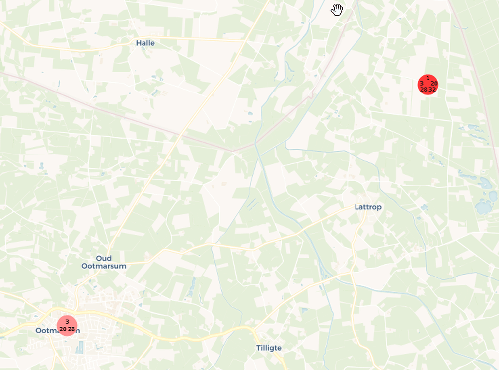

Vodafone heeft alweer een update geplaatst. Wat je in deze update ziet is in de laatste 2 weken aangepast, omdat de laatste update 2 weken geleden was. Ze gaan weer lekker op de 700MHz uitrol.
https://antennekaart.nl/k...17-40ee-9492-bebf42e640c5
Kaart met alle 2G/3G/4G/5G zendmasten in Nederland: https://antennekaart.nl | https://www.antenneforum.nl
  • joco
  • Laatst online: 20-10 22:17
jk-5 schreef op vrijdag 30 juli 2021 @ 11:30:
ze zijn dus vele 20 (800) only locaties aan aam het ombouwen naar 3 (1800) en 28 (700)
kunnen ze dat makkelijk doen door dezelfde antennes en zo te gebruiken?
aangezien ze niet 2500 lijken te doen op die plekken, zouden ze daarvoor echt nieuwe antenne's moeten plaatsen voor die hogere frequenties?
blijft wel de vraag of waar ze dan die 1400 echt voor gaan gebruiken.

joco schreef op vrijdag 30 juli 2021 @ 16:31:
De oude antennes die ze hebben ondersteunen geen 700MHz, dus die moeten worden vervangen inderdaad. De nieuwere Huawei antennes van de laatste periode zouden het wel al kunnen, maar die gebruiken ze nog lang niet overal. Vodafone heeft vooral nog heel veel oudere antennes hangen.
1400 is meer een vulling voor extra capaciteit als indoordekking of dekking in natuurgebieden lastig is met andere hogere banden.

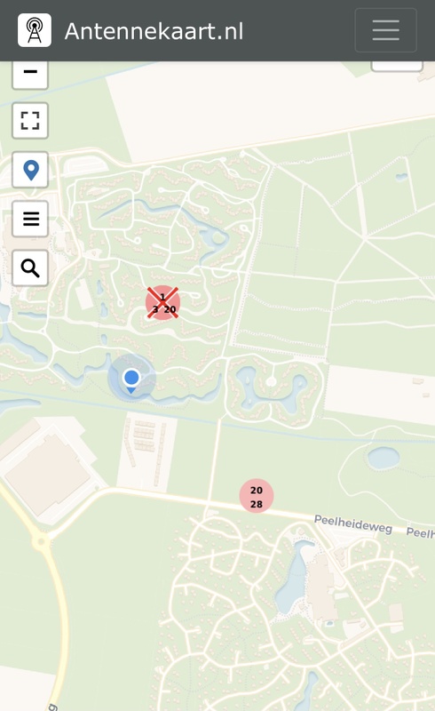

Toch heel apart:
Sinds begin deze week in Centerparcs Meerdal, nabij America. Tot gisteravond super bereik en snelheid qua 4G en 5G. Abbo is Red Together, IPhone 12 Pro. Sinds deze morgen bagger..alleen maar edge of een 4g/5g verbinding met Max 2 Mbps down en 0,2 up.
Via Twitter VodafoneNL om reactie gevraagd, meerdere berichtwisselingen waarbij de strekking is:
‘Neu geen werkzaamheden en of storingen’, ‘heb je een check gedaan van je toestel?’, ‘er zijn idd werkzaamheden geweest, mogelijk dat deze nog niet zijn afgerond’.
Alle begrip voor drukte, overmacht, etc, maar ik vraag me af of een servicedeskmedewerker überhaupt zicht heeft op storingen/werkzaamheden. Los daarvan is het wel lucratief voor KPN, meerdere gasten gaan nu massaal KPN wifi-toegang kopen…
Aanvulling: hele gezin heeft red together abbo, 4 iphones (12 pro en 2x Xs) die hier last van hebben. Medewerkers van park die ook Vodafone hebben, ervaren zelfde probleem.

austin_77 schreef op zaterdag 7 augustus 2021 @ 19:44:
Toch heel apart:
Op Antennekaart zijn er daar recent wel wat veranderingen geweest.
Zo is de mast van Vodafone die midden in het park stond weggehaald en hebben ze een andere mast geplaatst net buiten het park.
Deze nieuwe mast ondersteund geen 5G en ondersteund alleen lage frequenties. Dit betekent dat de snelheden niet zo hoog zullen zijn, zeker als er veel mensen op die mast zitten. Je wordt amper vanaf andere masten gestraald in dat park.
Of er zijn capaciteitsproblemen op die mast, of de mast ligt eruit.
(dit is hoever mijn kennis zal gaan, misschien kan iemand anders mij aanvullen/corrigeren)
Toch heel apart:
Ja, precies zoals @vandeven66 zegt hebben ze daar vorige maand de Vodafone site in de mast midden op het park (Waar KPN en T-Mobile nog wel actief zijn) weggehaald of uitgezet. Ten zuiden langs de peelheideweg staat nu een andere Vodafone locatie, waarvan ik vermoed dat hij tijdelijk is.
Zie hier: https://antennekaart.nl/k...17-40ee-9492-bebf42e640c5
Omdat de oude locatie 1800MHz en 2100MHz had, en de nieuwe vervangende niet vermoed ik dat hij tijdelijk is. Daar heb jij op je vakantie natuurlijk weinig meer aan, maar ik kan me niet voorstellen dat ze dit zo houden. Als je toevallig langs een van de twee masten komt is een foto'tje altijd leuk, dan kunnen we misschien beter zien wat er aan de hand is.

@jk-5 @vandeven66
Inmiddels weer ‘vol’ bereik op 5G en ook 4G in het park. Gisteravond zo tegen 22:45 uur leek het alsof een mast werd bijgeschakeld. Snelheid weer naar een redelijke 50Mbps down en 27Mbps up. Morgen weer terug naar huis. Dus gelukkig maar 1 dag last van gehad. Voor 1 dag minder snel internet ga ik geen €40,- KPN toegang kopen…
  • austin_77
  • Laatst online: 19:01
Afbeeldingslocatie: https://tweakers.net/i/ZIE7j6cfZqIktW_29a5Jn7R7BUI=/x800/filters:strip_icc():strip_exif()/f/image/BPpAVyI2pnooh0J8shZkPOd6.jpg?f=fotoalbum_large
Blauwe puntje is waar ik zit. dus wellicht toch aanstraling van andere mast. Ik vermoed dat de tijdelijke mast niet aan heeft gestaan. nu dus wel weer 😄

Afbeeldingslocatie: https://tweakers.net/i/YAqpxwsP9dVMAv0E_Y35q0P0978=/full-fit-in/4000x4000/filters:no_upscale():fill(white):strip_exif()/f/image/9eBDnApSnvHswBYLPSmSvlFX.png?f=user_large
De uitrol strategie van Vodafone blijft heel erg bijzonder te noemen. Er worden opstelpunten geupgrade op relatief drukke plekken met maar liefst 3 banden (Waarbij B20 en B28 door slechts een aantal telefoons in CA kunnen worden gepakt, waardoor deze mast upgrade voor de meeste toestellen helemaal geen zin heeft gehad want er was al B3 en B20!) en een opstelpunt in the middle of nowhere krijgt de volle package met alle banden en veel snelheid. Ook andere opstelpunten in deze regio die amper bewoonde gebieden verzorgd hebben minimaal 3 bruikbare CA banden en 5G.
Daar waar T-Mobile en KPN vaste layouts gebruiken en deze ook structureel en logisch inzetten lijkt het bij Vodafone gebaseerd te zijn op volledige willekeur.

@Jassy ja haha. https://antennekaart.nl/k...oom=12&providers=vodafone
Ik dacht nog iets met de sectoren, maar ook die zijn niet duidelijk waarom.
Toch zal er iets zijn waarom er zoveel bandbreedte nodig is daar. Ziet er wel apart uit ja.
Het heeft zin in de zin dat ze de telefoons over de banden kunnen verdelen.
Zo doet KPN B3 hoofdband met de 'snelle' telefoons en de telefoons die maar max 3CA ofzo kunnen krijgen B1 als hoofdband. Dat is opzich prima. En wie weet wat toekomstig nog allemaal nodig is.
En denk dat straks telefoons B28/B20/B8 als 30 MHz kunnen gebruiken, bij T-Mobile dan.
We gaan het meemaken!

Ik zie nu pas dat die site met veel banden nieuw is en in de KPN mast aldaar hangt! Wat een luxe, dus er staan nu zelfs twee masten in de omgeving van Lattrop met welgeteld 1000 inwoners. Kijk voor de gein eens naar T-Mobile in deze regio.....
Dit heeft mijn inziens weinig zin om zo kort op elkaar masten neer te gaan zetten in het buitengebied... moet Vodafone zijn eigen mast in Lattrop misschien afbreken?

  • Jassy
  • Laatst online: 22:18
T-Mobile doet gek genoeg helemaal niks in het buitengebied, terwijl die toch aan dezelfde eisen moet voldoen.. zijn ze daar ontzettend aan het slapen of denken ze dat het wel z'n vaar gaat lopen?
KPN is hier al jaren aan de weg aan het timmeren en heeft in het buitengebied inmiddels bijna 2 handen met masten gebouwd, en Vodafone hobbelt daar nu netjes achteraan.. In het buitengebied in Twente is T-Mobile op dit moment de rode lantaarndrager, ik ken genoeg plekken waar je alleen Noodoproepen ziet.. geen dekking dus.
Vreemd is wel, wat jij zegt @jk-5, Vodafone veel masten heeft gebouwd maar vervolgens niet heeft aangezet. Die site in Giethoorn staat ook nog steeds niet aan, en die is al een hele tijd klaar. Maar goed, wie weet hoe lang de antennes in Lattrop er al hangen, daar kom ik ook niet de hele dag.
De upgrade in Ootmarsum is trouwens nog maar net klaar dus de data van Vodafone is wel heel actueel...

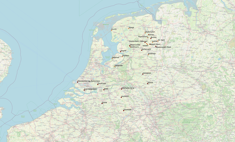

Het lijstje met Vodafone sites die gepland staan, of al zijn gebouwd maar nog niet zijn geactiveerd wordt steeds langer. Inmiddels heb ik in totaal 31 sites. De donkerste stippen zijn nog onbekend qua status. De lichtere kleuren zijn wel al gebouwd maar wachten nog op integratie.
Afbeeldingslocatie: https://tweakers.net/i/icunnasnEZdP_h3Bis41WXhrNHQ=/800x/filters:strip_exif()/f/image/DYx3R4SSP3Cx8KdJ9lkVp9n8.png?f=fotoalbum_large

jk-5 schreef op dinsdag 31 augustus 2021 @ 15:49:
Vodafone is nu wel echt zonder twijfel het hardste van alle providers aan het bijbouwen in het buitengebied. Houd alleen al eens de straalverbindingen kaart in de gaten voor nieuwe sites die nog niet geactiveerd zijn. Ik schat dat ze alleen al in heel noord nederland 20 tot 30 sites klaar hebben staan om geactiveerd te worden.
Voor nieuwbouw lijkt het overal de standaard te zijn om 700/800/900 + 1800/2100 + 1400 te bouwen.
Beiden kloppen, dat is op dit moment de standaard. Vodafone heeft op dit moment de prio liggen bij de licentieverplichting waarbij 98% van elk gemeenteoppervlak mobiele dekking moet hebben. Dat betekent niet dat andere plekken niet aan de beurt zullen komen, maar dit kan simpelweg wat langer duren.

Vodafone heeft vandaag ook een update geplaatst. Weer tegen de 30 sites omgebouwd naar een layout met 700MHz. Ook zijn een aantal sites die begin dit jaar al waren opgeleverd aangezet.
https://antennekaart.nl/k...01-45a3-bd68-2ba97955ea4d

jk-5 schreef op vrijdag 24 september 2021 @ 09:44:
Wordt deze ook gesplitst voor 4G/5G? KPN gebruikt de 28 wel voor 5G namelijk.

ArcticWolf schreef op vrijdag 24 september 2021 @ 12:15:
Nee, Vodafone gebruikt 700MHz momenteel alleen voor 4G. Hij is nog niet ver genoeg uitgerold om nuttig te zijn voor 5G. En meer dan 1 5G band is ook nog niet echt interessant nu.
