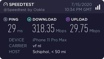

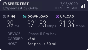

  • MaxPoweR
  • Laatst online: 27-10 23:23
MaxPoweR
-=StopTech=-
Afbeeldingslocatie: https://tweakers.net/i/j-nGcBiTX3z7hqyZ7-QNWE6-BJ0=/full-fit-in/4000x4000/filters:no_upscale():fill(white):strip_exif()/f/image/C6nnShVX268cN6X6LLcsOauL.png?f=user_large
Afbeeldingslocatie: https://tweakers.net/i/X7NdhDhynQFSvicITThxzZAOhTg=/full-fit-in/4000x4000/filters:no_upscale():fill(white):strip_exif()/f/image/rmxJDxbQvHU1MG1h3Apnmsoi.png?f=user_large
Snelheid blijft niet meer hangen rond de 60Mbps

Afbeeldingslocatie: https://tweakers.net/i/zFie1hCM4rD4_wKTtXD-QaC8IgA=/800x/filters:strip_icc():strip_exif()/f/image/MbSXpQYf4ITNscGYJ0UmMGAX.jpg?f=fotoalbum_large
Afbeeldingslocatie: https://tweakers.net/i/6MnATnQjfFddDinmRcSkOaD92EE=/800x/filters:strip_icc():strip_exif()/f/image/eRdx3uFapsbOdUqkbFwv83ZC.jpg?f=fotoalbum_large
5g van een maat Vodafone

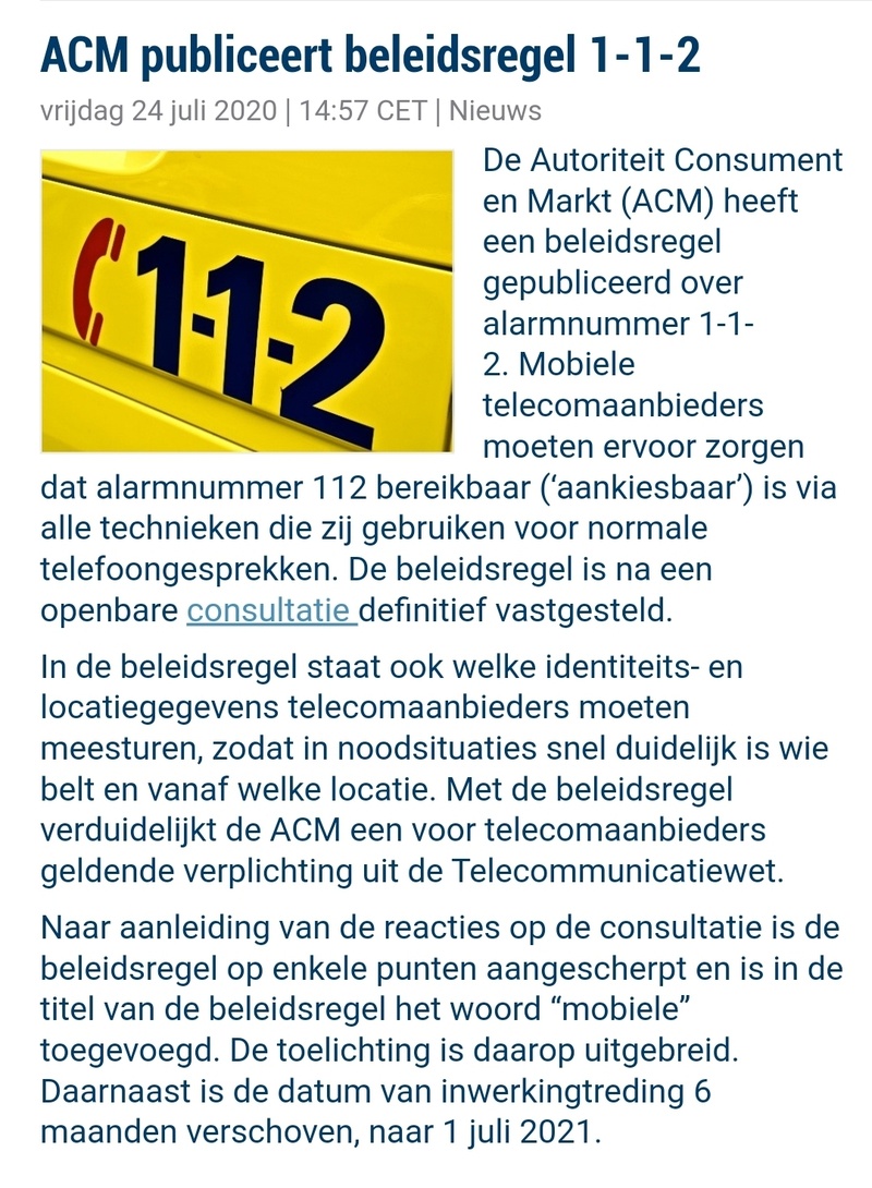

Ik schat zo in dat Voda 112 via VoWiFi beschikbaar moet gaan maken als ik onderstaande artikel van telecompaper lees.
Afbeeldingslocatie: https://tweakers.net/i/55_KzMUQMlpwDQhj6xhVHujH_2g=/800x/filters:strip_icc():strip_exif()/f/image/2zRcWm0MqdQsEZHeqzeCVoTC.jpg?f=fotoalbum_large
