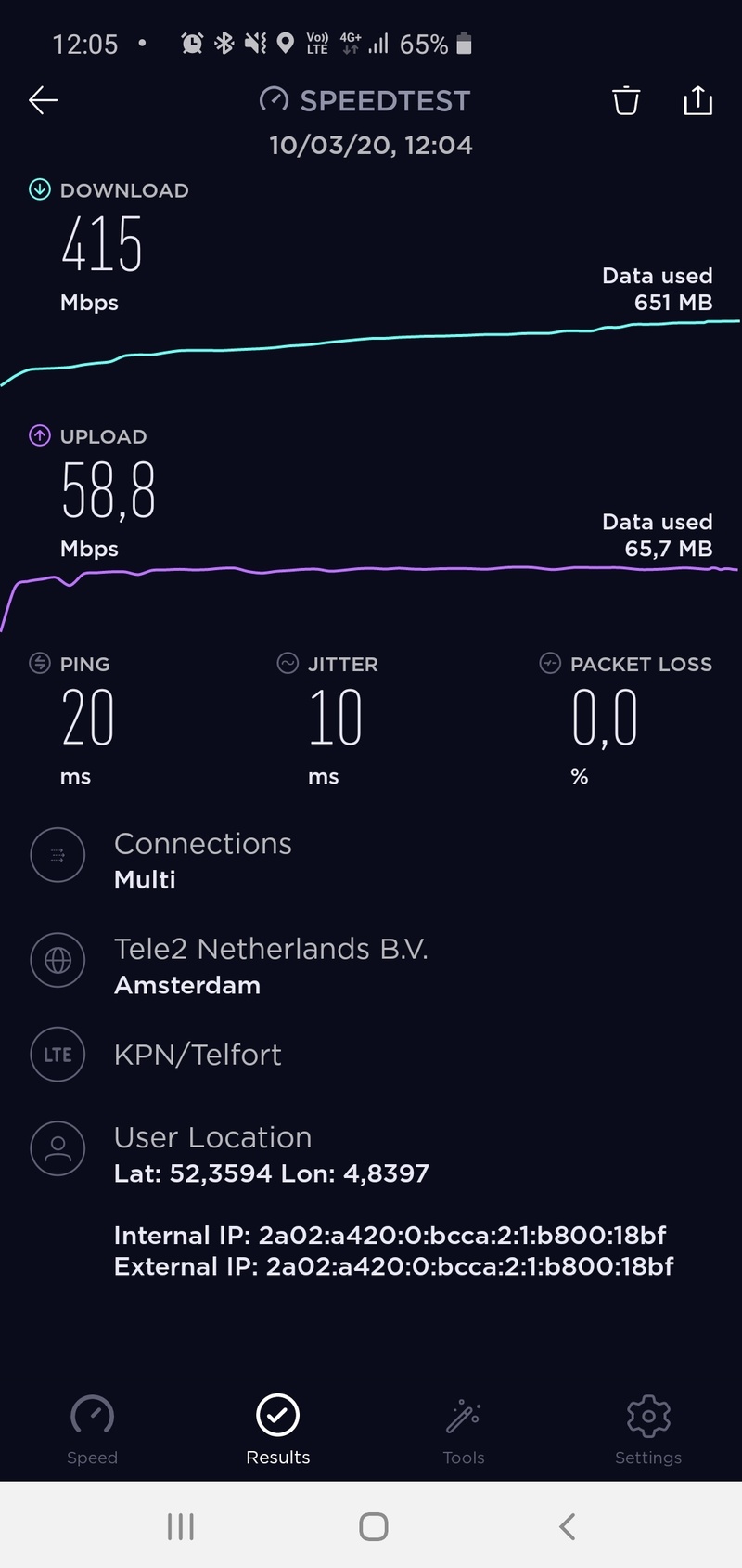

Als het alleen om snelheid gaat dan kan je op 4G (LTE-A) ook snelheden boven de 1Gb halen. Ik heb pasgeleden in Amsterdam op een net omgebouwde KPN site op 4G een speedtestje gedaan van >400Mb.
Afbeeldingslocatie: https://tweakers.net/i/FSUn5xqM5LMIlUvrbQ3Vxp5-hqg=/800x/filters:strip_icc():strip_exif()/f/image/Gc2LoYuV87B8n36CCsYPWlx5.jpg?f=fotoalbum_large

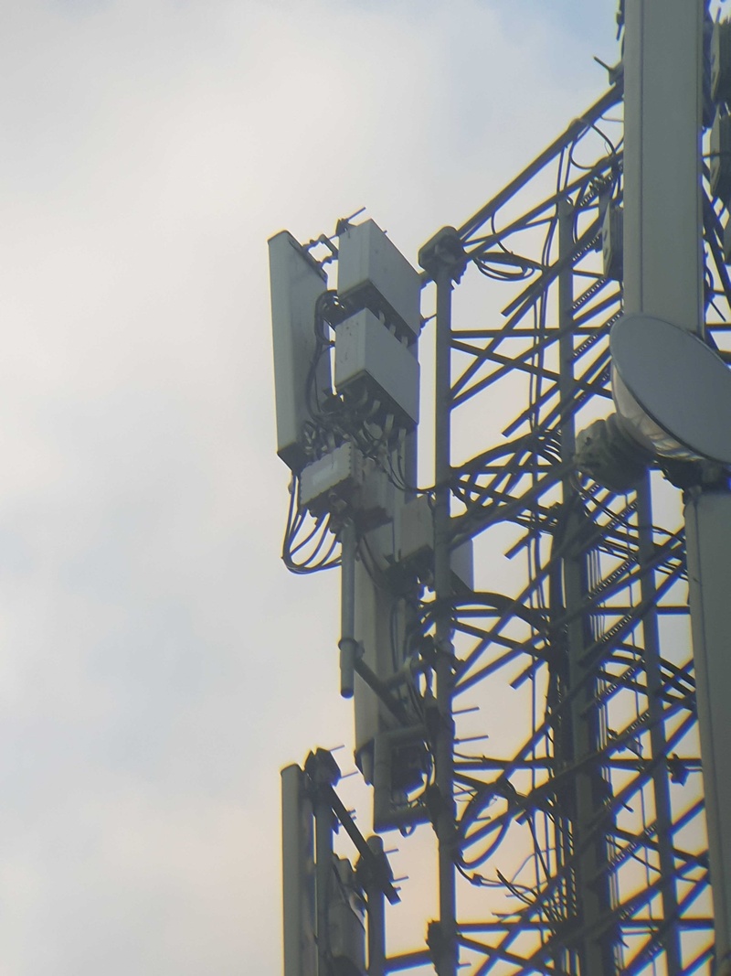

Bij huawei kun je door de plaatsing van het klepje voor de aansluitingen wel al bijna zeker zeggen welke het is, bij ericsson heb je eigenlijk alleen het formaat en het wel of niet hebben van ribbels, dus dat zegt helaas niet zo veel.
Het is niet zo dat dat bij Vodafone per definitie minder makkelijk is, maar Vodafone gebruikt nogal wat verschillende generaties apparatuur door elkaar heen. Functioneel maakt dat geen barst uit, wat je in de praktijk vooral ziet is dat ze kleiner (en lichter!) worden. Hierdoor heb je op generatieniveau al verschillende apparatuur, laat staan op niveau van frequentieband.

Ericsson heeft nog maar vrij recent een 3-band zender aangekondigd met 700+800+900 in 1, zoals t-mobile en kpn bij huawei al gebruiken.
Oh dat zou kunnen, geen idee welk type er gebruikt wordt. Wel dat er al enige tijd een combi is voor 1800/2100. Scheelt weer een RRU in de mast, op het dak, of waar dan ook :)

Hier 2 van dat soort sites.
Afbeeldingslocatie: https://tweakers.net/i/OGuXY7rrVpAErCwDSimSFtFb1kU=/800x/filters:strip_icc():strip_exif()/f/image/42marLJr62wSHujViVJbDgag.jpg?f=fotoalbum_large
De eerste. 4-band Huawei antennes, 2x low-band, 2x high-band, 3 RRUs per sector. De middelste is een 2T2R 800MHz zender, 900MHZ voor 2G komt vanaf de grond met coax feeders. De bovenste en de onderste zijn een dual-band 4T4R 1800+2100MHz zender en een 4T4R 2600MHz zender. Die worden via een setje diplexers gecombineerd naar de 4 high-band poorten in de antennes.
Afbeeldingslocatie: https://tweakers.net/i/fWF6prByU53uGa0G8hYwK22Dlm0=/800x/filters:strip_icc():strip_exif()/f/image/PtwsxfDHGu2yw2WHJWG2c0aK.jpg?f=fotoalbum_large
Nummer 2, ook een 1-3-7-7-20. Hier komt 800+900MHz vanaf de grond en gaan direct de low-band antennes in (dit zijn oude dual-band antennes, met 1x low-band en 1x high-band. Deze high-band poort wordt dus niet gebruikt (zie de missende RET motor)).
De 4 zenders die er hangen zijn 4T4R 1800MHz, 4T4R 2100MHz en 4T4R 2600MHz. Via een setje triplexers naar de dual-high-band antennes.
Ze zenden exact hetzelfde uit, maar de configuratie is wat anders.

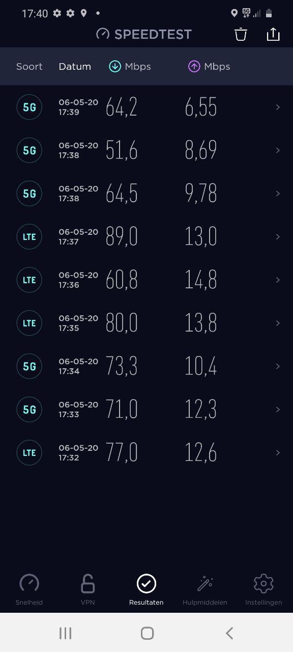

Ik moet zeggen, ben nog niet echt onder de indruk van Vodafones 5G..
Afbeeldingslocatie: https://tweakers.net/i/cAwsTxSJmEdz1oOjcDwUMbuZNrA=/full-fit-in/4920x3264/filters:max_bytes(3145728):no_upscale():strip_icc():fill(white):strip_exif()/f/image/tqoR28cCsJwEwRecZy63aC2Q.jpg?f=user_large
met een S20 die ik net binnen heb op dezelfde plek vrij snel achter elkaar een paar speedtest runs gedaan, soms met 4G soms met 5G. 4G is eigenlijk consequent sneller...
joco schreef op woensdag 6 mei 2020 @ 17:52:
Fake 5g*

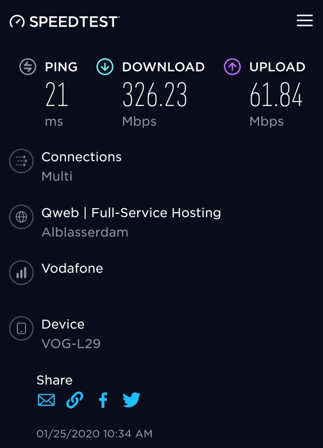

Eens, deze speedtest heb ik gedaan op de kruising A15 en A27 bij Gorinchem:
Afbeeldingslocatie: https://live.staticflickr.com/65535/49865203633_fc8b805142.jpg

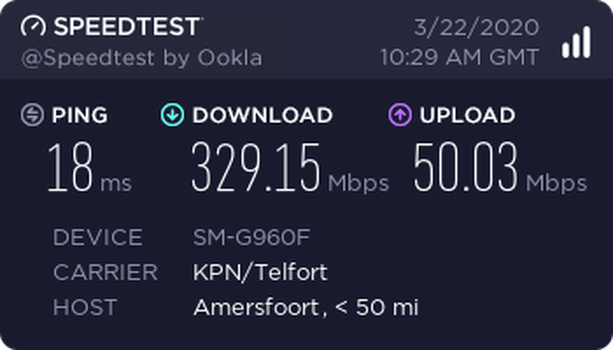

Volgens mij win ik met KPN nu, test is ook niet midden in de nacht gedaan ofzo :+
Afbeeldingslocatie: https://tweakers.net/i/4sg1tmHRLkN_ZGnc7PGsatQe7JY=/full-fit-in/4000x4000/filters:no_upscale():fill(white):strip_exif()/f/image/ilbknQ7DCVm4onmSmCnY4SBn.png?f=user_large
Met Vodafone wel zat vaak 200+ gehaald, gewoon op 4G+. In Amsterdam zijn de snelheden bijvoorbeeld over het algemeen vrij hoog. Het hangt echt van je locatie af.
edit: ok, Robert wint sowieso :+

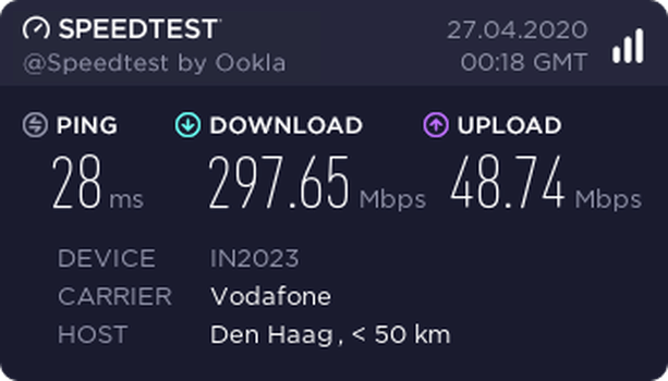

Beat me :+
Afbeeldingslocatie: https://www.speedtest.net/android/5752852509.png

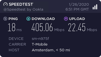

Beetje flauw, is van februari. De test ging over de 400 trouwens, maar net aan het eind zakte die een beetje in.
Ergens wel grappig dat 4G zo snel kan. Mijn DSL lijntje thuis geeft momenteel max 50Mbit (en is voor mijn gebruik voldoende).
[ Voor 10% gewijzigd door krakendmodem op 07-05-2020 10:25 ]
krakendmodem schreef op donderdag 7 mei 2020 @ 10:21:
Beat me :+
Beetje hoge ping niet?
  • krakendmodem
  • Laatst online: 19:44
Mwoah, zie hier meerderen rond die 25-30ms zitten.
Maar het kan wel lager, verschilt zelfs per testserver.
Beat me :+
Da's ook een Galaxy S10 toch? Die kan volgens mij wat sneller dan mijn S9. S20 kan nog sneller op een moderne Huawei-mast.

Sorcerer8472 schreef op donderdag 7 mei 2020 @ 11:13:
Note 10. Zit volgens mij nog een klein verschil in de modems tussen de S10 en Note 10

Bekijk mijn resultaat van de Speedtest! Hoe snel is jouw internetverbinding? https://www.speedtest.net/my-result/a/6057745076
Rotterdam airport 😀
