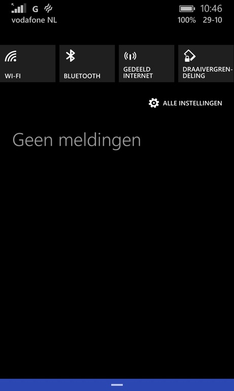

Afgelopen dinsdag support aan de lijn gehad over 2G/3G (en geen 4G) in Gouda. 'Nee meneer, Gouda heeft nu volledige 4G dekking'. Nee, dat heeft het niet, zelfs met de exacte postcode vertelde ze mij dat er gewoon 4G beschikbaar was en dat het blijkbaar aan mijn telefoon zou liggen. Ik heb dit op die locatie getest met andere mensen op gelijkwaardige phones bij T-Mobile en Ben, beide 3G of hoger, mijne ging gewoon niet hoger dan 2G.
Dekking op dit adres
Via 4G: Goed
Maximale snelheid:
75 Mbps
Praktische snelheid:
10 - 25 Mbps
Handmatig netwerk selectie gedaan, Vliegtuigmodus aan/uit, eenmaal daar niet meer dan 2G.
Afbeeldingslocatie: http://tweakers.net/ext/f/cs9kPXQVhNBD5tWxcus8bNWy/medium.jpg
Ben blij dat ik over goeie week kan overstappen, wordt het KPN/Hi, ik ga niet meer zitten wachten tot het 'ooit misschien' gaat werken.
