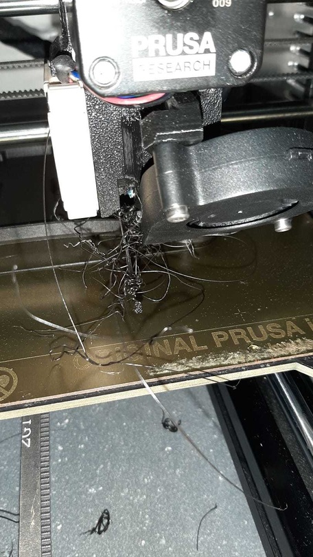

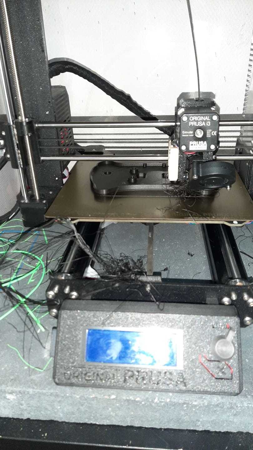

  • KevinSetz
  • Laatst online: 14-11 11:56
Beste mede tweakers,
Mijn prusa i3 mk3s heeft een heel gek probleem,
Mijn printer print verder goed en het blijft ook goed plakken op het bed zelf. prints tot 5 uur gaan allemaal verder goed wat ik tot nu heb geprint. Maar duurt de print langer dan ongeveer 5 a 6 uur dan maakt die allemaal draden en wordt het een grote chaos. Wat is hier het probleem van?
Ik gebruik gewoon de standaard settings van prusaslic3r niks aan gepast
Ik print met PLA van colorfab 210/60 graden op 0.2mm
Hier de foto's van de chaos zoals je ziet is de eerste 5 uur wel goed gegaan. en dit gebeurd bij elke print die lang duurt.
Afbeeldingslocatie: https://tweakers.net/ext/f/Raw3AKjQfZuHtWMpgMM6CLx7/full.jpg
Afbeeldingslocatie: https://tweakers.net/ext/f/Na9JaPiIqa5o96Xos1XPSkmb/full.jpg
Ook staat de printer in een ikea lack tafel de binnen tempratuur is tijdens printen 36 graden.
Wie o wie kan mij helpen?
  • Jampot007
  • Laatst online: 18:11
Dit gebeurt met verschillende bestanden?
Ik zou eens je verticale leadscrews inspecteren.
V&A: 3D Print Service + \\ Industrieel Product Ontwerpen
  • KevinSetz
Jampot007 schreef op donderdag 23 januari 2020 @ 17:15:
Prima ik ga die bij langs lopen en vastdraaien en nieuwe z-calibratie uitvoeren _/-\o_
mochten nog meer tips zijn graag :D
  • CyBeRSPiN
  • Laatst online: 01:38
CyBeRSPiN
sinds 2001
@KevinSetz Maak gebruik van een webcam zodat je achteraf kunt zien wat er mis ging.
Gaat het altijd bij eenzelfde Z-hoogte mis?
  • KevinSetz
CyBeRSPiN schreef op donderdag 23 januari 2020 @ 17:27:
Nee dat niet, gaat vooral bij lang printen mis, gister had ik een kleiner opject van 4 uur maar die was wel hoger en die ging wel echt super goed :)
  • Jampot007
KevinSetz schreef op donderdag 23 januari 2020 @ 17:31:
Dan is een imperfectie aan je leadscrew uitgesloten.
Ik zou eens proberen buiten je behuizing te printen, of met de deur open dan. Misschien oververhit er iets, gewoon eens testen om dat uit te sluiten.
  • KevinSetz
Jampot007 schreef op donderdag 23 januari 2020 @ 17:46:
Doe ik heb ook met prusa snel gechat tijdens werk maar die voeren altijd hele standaard procedure uit maar doe ook nog wel een factor reset ook omdat uit te sluiten :)
Bedankt

Meest aannemelijke is misschien wel stepper motor oververhitting/heat creep... Is die warm?
  • itsme
De omgevingstemperatuur is veel te hoog voor PLA, zet die behuizing eens open.
Zie bijvoorbeeld: https://forum.prusaprinte...rint-pla-in-an-enclosure/

itsme schreef op donderdag 23 januari 2020 @ 19:15:
Nee hoor, je heatbed is nog veel warmer :p
  • itsme
Jampot007 schreef op donderdag 23 januari 2020 @ 19:16:
Met die redenatie is de ruimte te koud, opstoken naar 60 graden ;)
Lees deze post bijvoorbeeld eens:
Place a thermometer inside the enclosure, and when the air temp gets above 35 degrees the hotend will jam.
That's because the hotend fan cools down the hotend with warm air.
"If God wanted us to have unlimited free energy He would have put a giant fusion reactor in the sky"
  • Jampot007
itsme schreef op donderdag 23 januari 2020 @ 19:21:
Dat probleem komt doordat PLA wat zachter wordt en dan heeft je tandwiel geen grip. Hier is dat waarschijnlijk niet het probleem omdat het pas na 5 uur komt, je omgevingstemperatuur is dan allang 36. Het komt dus door nog extra oververhitting of heel iets anders.
  • itsme
Jampot007 schreef op donderdag 23 januari 2020 @ 19:37:
Wellicht maar voor PLA is er geen voordeel te behalen met die behuizing, wel een mogelijk nadeel.
Dus gewoon open laten met PLA.
  • KevinSetz
@itsme @ManIkWeet @Jampot007
Ik ga hier mee nu aan de slag ben net thuis dus kan eerst alle troep schoonmaken, daarna puzzelen ik laat het weten heb eerst genoeg tips
Thanks guys

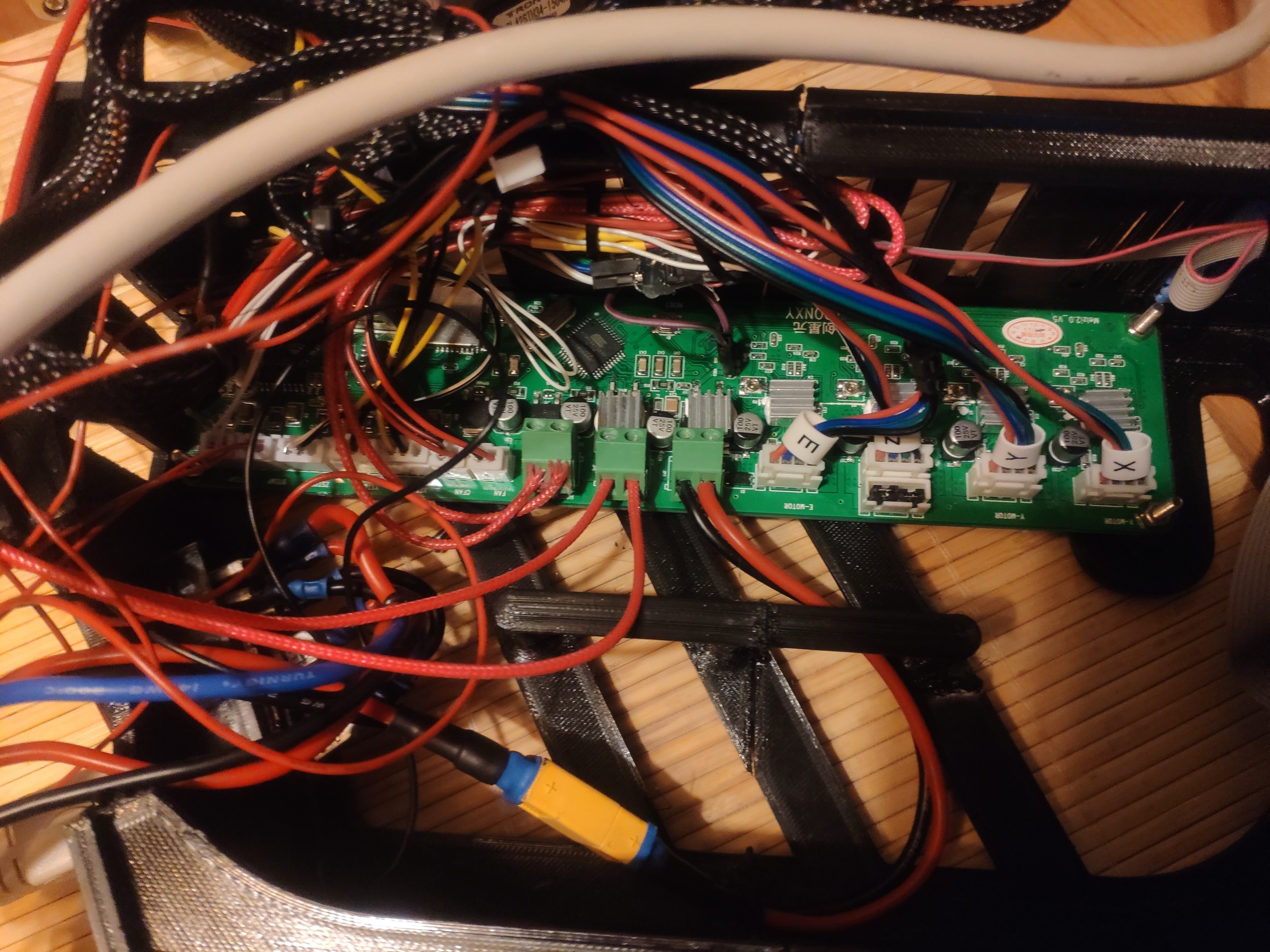

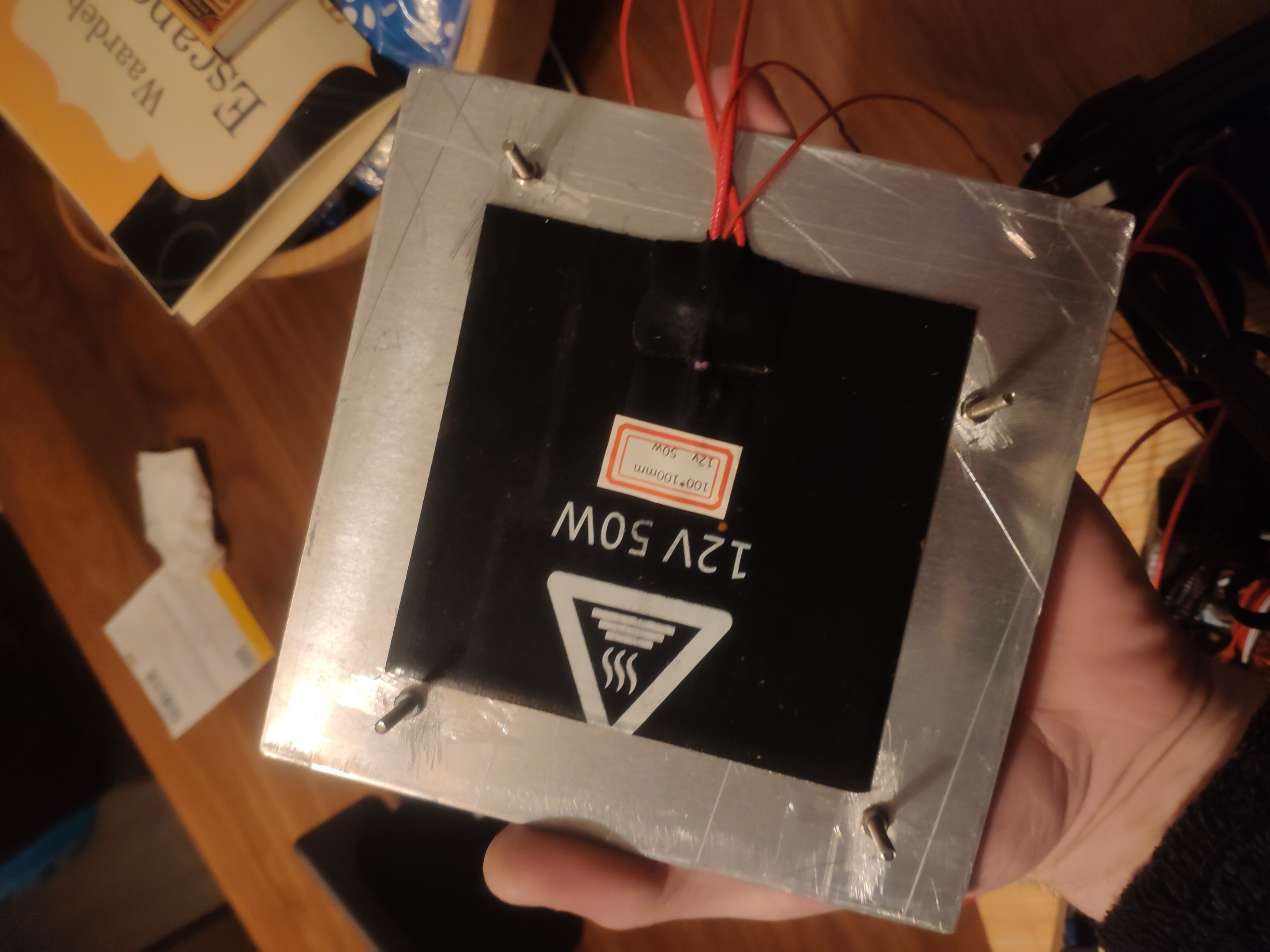

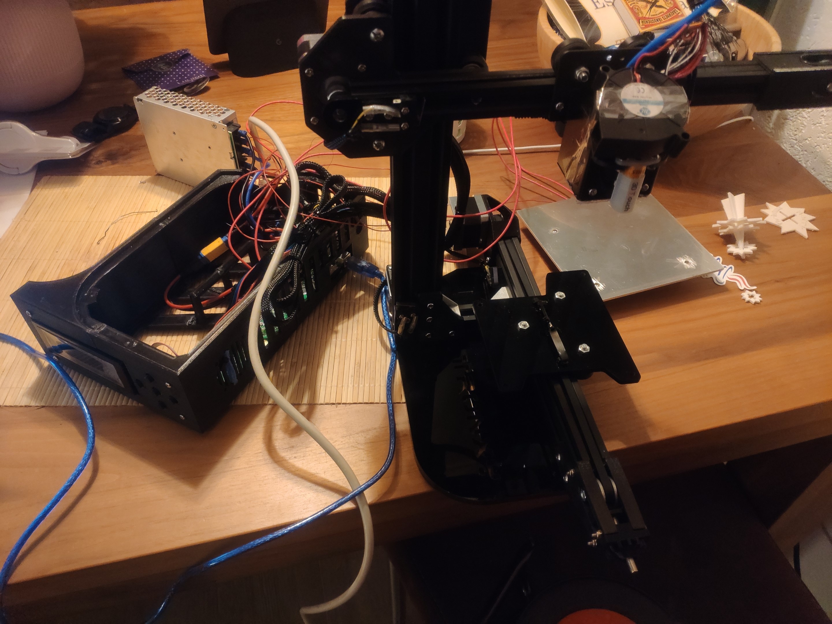

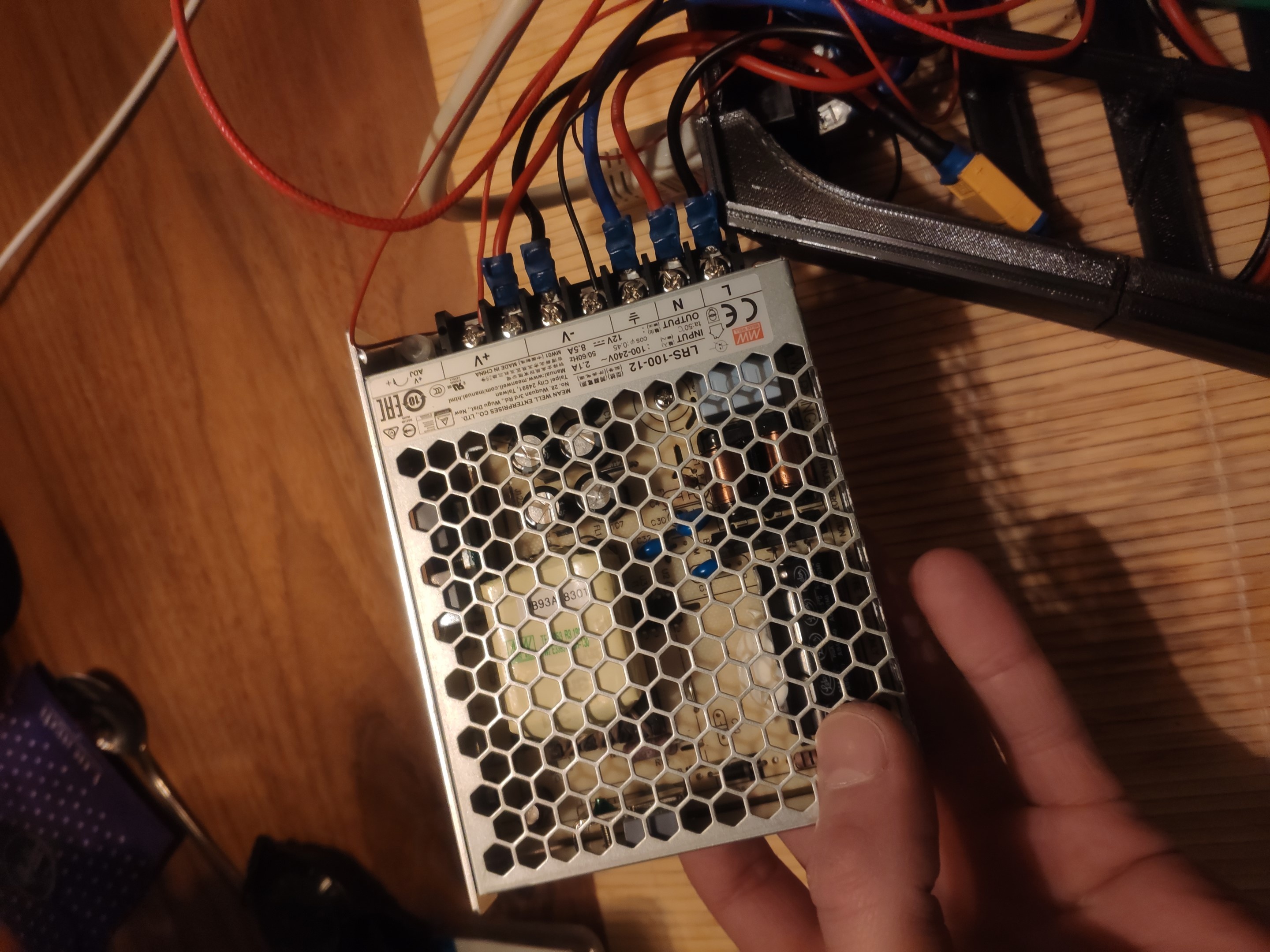

Ik heb het gefixt. PID bed temp moest niet aan maar #define BED_LIMIT_SWITCHING
Kan iemand mij helpen.
Ik heb een Tronxy X1 met een zelfgemaakt heated bed. Bed warmt perfect op en werkt prima. Alleen zodra ik het bed in de firmware aan zet van Marlin dan werken de XYZ niet meer, je hoort ze tikken maar ze doen het niet meer. Zet ik het bed weer uit in de firmware dan lopen ze wel weer goed.
Het is een Melzi board en alles is aangesloten aan een 100watt Meanwell voeding.
Ik snap het niet hoe dit gedrag zo kan zijn. 8)7
Bangood
https://reprap.org/wiki/Melzi
Bed aan is deze code aan.
#define TEMP_SENSOR_BED 1
#define PIDTEMPBED

@Daniel. Ik zou zeggen dat je voeding te weinig vermogen heeft maar 100W is meer dan genoeg als je een 50W bed hebt.
Als je kunt zou ik de stroom eens meten naar je bord.

@Daniel. Ik denk dat je voeding het niet aankan, of in voltage zakt. Dat tikken is een goede indicatie dat je motoren niet genoeg stroom krijgen om de belasting te verwerken.

ManIkWeet schreef op vrijdag 24 januari 2020 @ 07:26:
Daar heb ik goed op gelet. Daarom ook maar een 50W bed. Dit zou gewoon moeten kunnen.
Damic schreef op vrijdag 24 januari 2020 @ 06:43:
Ik heb het inmiddels al opgelost. Ik heb bij de firmware gekeken van andere met een bed hoe ze het hadden ingesteld. PIDBED tune stond uit. Deze #define BED_LIMIT_SWITCHING moest aan.
[ Voor 5% gewijzigd door Daniel. op 24-01-2020 10:28 ]
