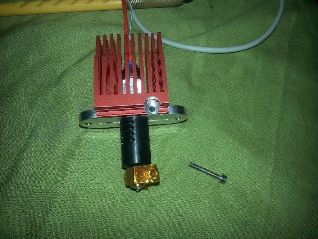

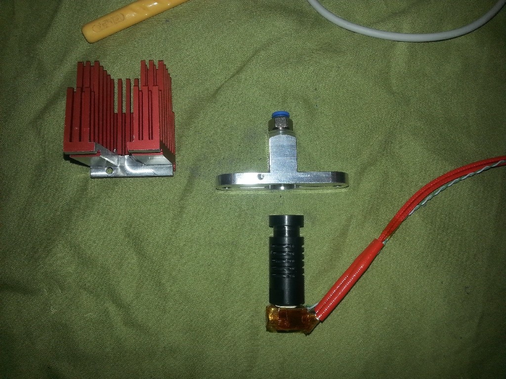

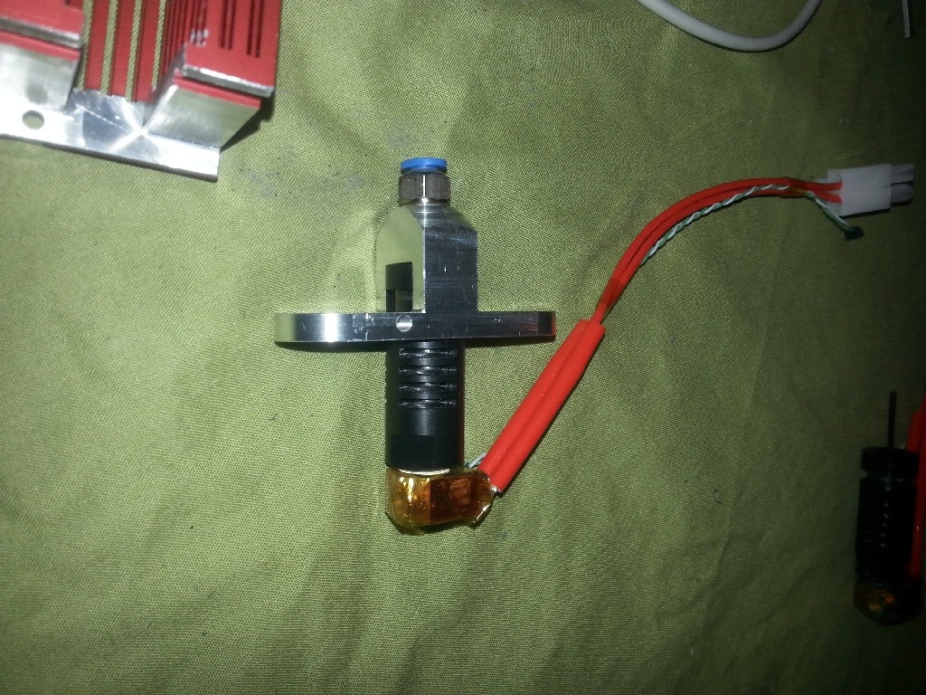

Yep, met Zalman heat sink, die had ik nog liggen, en het leek me een leuk experiment om eens te kijken of ik wat warmte uit het peek kan zuigen om het oozen tegen te gaan. De werking van deze mount is als volgt:
Afbeeldingslocatie: http://tweakers.net/ext/f/2mw9ieOebakzNoJuWDu0G63o/medium.jpg
Druk de J-head met peek isolator in de houder....
Afbeeldingslocatie: http://tweakers.net/ext/f/DH3SSkGc6jux2j0l3sPdzMNW/medium.jpg
Schuif de heatsink erop die hem ook in vertikale richting klemt....
Afbeeldingslocatie: http://tweakers.net/ext/f/UBlHZ7aCs0tIZSzO9N7qb0zi/medium.jpg
En schroef het borgboutje erin om lostrillen en verdraaien van de isolator tegen te gaan. Helaas moet ik nog een kleine aanpassing doen aan de heatsink, maar het is nu 1 schroefje los, heatsink schuiven, hotend wisselen in plaats van meerdere boutjes. :)
Of het werkt? Tja daar zal ik binnenkort wel achter komen. Het platform is iig ook van aluminium, dus dat zal ook wel wat warmte opnemen. De 140mm fan die aan de printer hangt zal de rest moeten doen.

  • DIY3D
  • Laatst online: 27-11-2023
Brupje schreef op maandag 27 januari 2014 @ 23:09:
En of de rest van de electronica dat kan handelen.
Maar er zijn wel hb die > 15A trekken. Heb zelfs 20A dingen liggen. Dus dat is niet onmogelijk.
Ben er inmiddels achtrer dat het om een Molex connector gaat. Deze kan en 12A hebben
Door mechanische belasting is de connector steeds losser gekomen en door vonkvorming gesmolten. Heb vooralsnog geen trek in het de-solderen van de connector op de print ;)

Ik heb inmiddels al vernomen dat dit een bekend probleem is bij de MakerGear M2. De nieuwere versies worden uitgerust met een 24 Volts HBP/voeding.
Zit te denken aan een oplossing via een solidstate relais zoals hier beschreven.
http://softsolder.com/201...ate-relay-and-thermistor/
