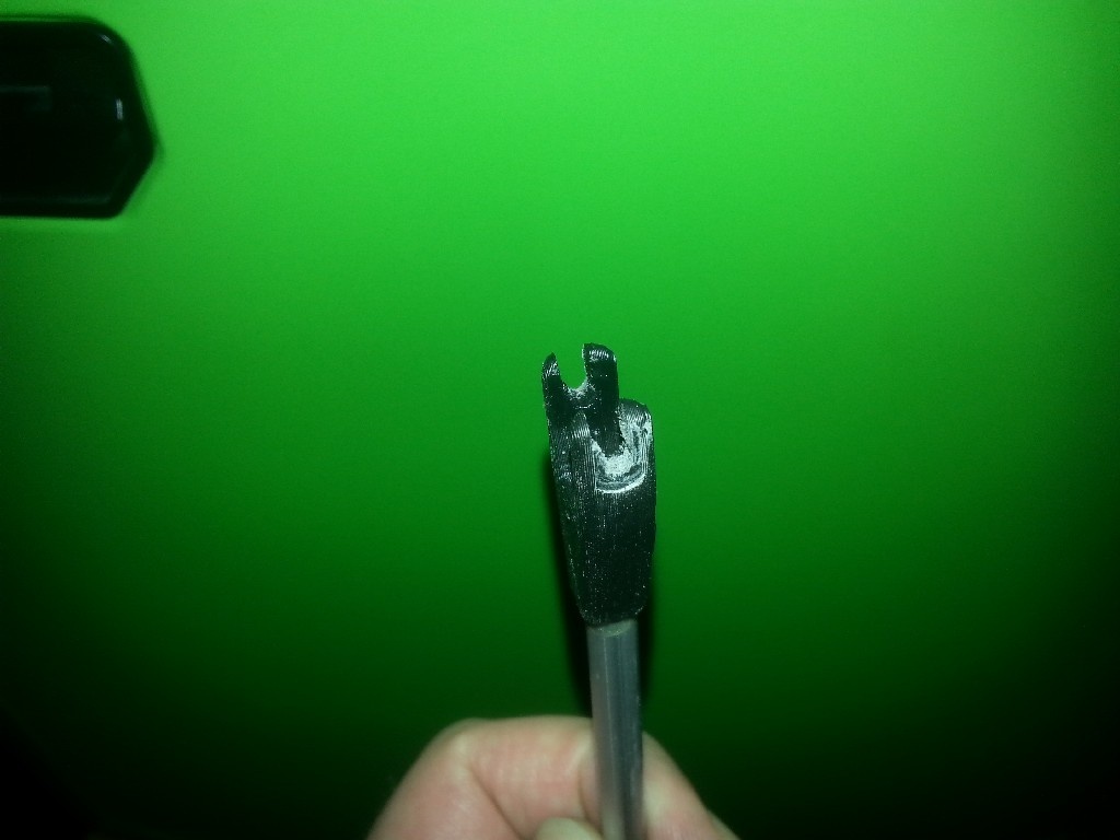

Vandaag eens wezen klussen, en hard nodig ook!
Afbeeldingslocatie: http://tweakers.net/ext/f/1oHml4MYCtYcsFZwP2fvaHmQ/medium.jpg
Mn idler ends zijn zwaar overleden... Een enkele keer is zelfs een snaar losgekomen, en een crash is alleen voorkomen doordat de snaar op de borgmoer liep en niet helemaal losgeschoten was. Dit is ook deels te wijten aan mijn noob-ness wat betreft printed parts, je moet die rommel niet zo vasthengsten dat het gaat scheuren. :+
Afbeeldingslocatie: http://tweakers.net/ext/f/0RQh2nuQqFGj2szRZ3GUuo2l/medium.jpg
Iig, nieuwe idler ends in PLA zilver, en dual LM8UU Carriages. :) Hier kan je ook mooi zien hoe ik de boel op spanning trek, er zit een spleet tussen de idler end en de bovenplaat. De idler end schroef ik vast aan de bovenplaat, en trek daarmee ook meteen de snaar strak.
Afbeeldingslocatie: http://tweakers.net/ext/f/qhGY1oNb0uE4xybOIQ3ySCyI/medium.jpg
Bij het origineel gaat men uit van grotere poelies, en ik gebruik kleinere dus moest de meenemer ook iets meer naar het midden verplaatst worden. (gedaan in sketchup) De belt klem heb ik op mn werk op de CNC gemaakt, en werkt perfect. Deze lijm ik vast aan de carriage, net als de vlag voor de optische endstop.
Deze carriage liep onderaan wat aan omdat de steekmaat niet exact klopte. Hoe fix je dat? Onderaan positioneren zo dicht mogelijk op de plaat die de steekmaat min of meer bepaald.... Brandertje op het onderdeel en warm maken. Af laten koelen, loopt soepeltjes nu. :9
Afbeeldingslocatie: http://tweakers.net/ext/f/wGVFKFQtETXIib7hiaglfWcS/medium.jpg
Nou had ik vandaag het plan om alle idler ends te vervangen, en de carriages te upgraden, maar er kwam een duveltje opsteken.... Koekoek, de lineair lagertjes die je op je printer had zijn een mm dikker dan een LM8UU. En laat ik die nou weer opnieuw willen gebruiken... :( Gloeiende.... Naja moest toch nog een peek isolator hebben voor mn 0,35mm nozzle, dus maar weer wat bestellen...

Same here, mn printer ligt atm plat... LM8UU lagers zijn binnen gekomen vandaag, maar tijdens het sleutelen blijkt dat mn diagonal rods ook wel aan revisie toe zijn....
Afbeeldingslocatie: http://tweakers.net/ext/f/xWpN2qCLr7isBXcWCfcQSRoh/medium.jpg
Dat kan toch echt niet de bedoeling zijn.... :+

Wel nu is de Peek om zeep en heb hier maar een paar printjes gemaakt met dat ding. :(
Denk dat ik nu voor de e3d zal gaan. 8)
Wat is jullie ervaring met de e3d?
