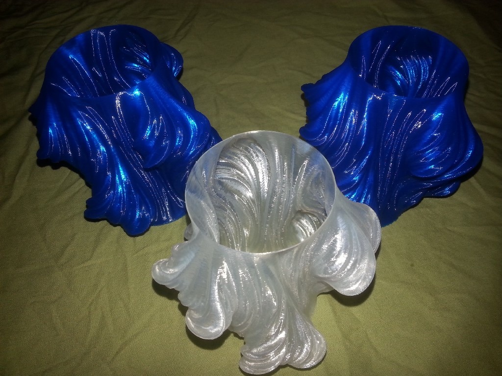

Iig, een mooi voorraadje van 7 verschillende kleuren PLA, 2 weken vakantie en genoeg te printen! :9
Afbeeldingslocatie: http://tweakers.net/ext/f/rBb275RicaEoi0YMraypqWUR/medium.jpg
Dit is de blauwe PLA van 123inkt/RRW... Op het eerste gezicht lijkt het een gewone kleur, maar als het licht er op een bepaalde hoek opvalt oogt het metallic.... Mooi spul. :)

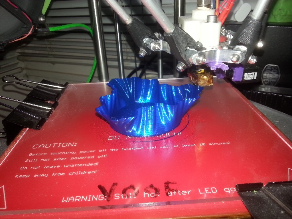

Vandaag eindelijk weer kunnen printen, en gelijk de rol blauw maar erin gestopt toen ik gisteren die foto's van Fixel zag.
Houder voor m'n minitronics met mount voor 40mm fan.
Afbeeldingslocatie: http://farm4.staticflickr.com/3793/11478994583_db21115cb7_z.jpg
Afbeeldingslocatie: http://farm4.staticflickr.com/3790/11478892014_28ef2d9814_z.jpg
Heb op 200 graden geprint en toch wat last van draden dus volgde print maar op 190 proberen. Voor de rest ziet het er keurig uit en dat blauw is echt zo nice!

Hebben jullie ook wel eens van die dagen dat het absoluut niet wil? Ik heb er vandaag last van. :(
Afgelopen dagen flink wat lopen printen, en gisteravond zou ik nog een printje aanzetten, maar mn extruder slipte wat door, waardoor de print mislukte. Naja, vandaag de hobbed bolt even schoongemaakt (zat best wel wat rommel tussen de tandjes) en nog een keer proberen.... Weer slippen... :X
Weer schoongemaakt, busje gemaakt zodat er minder speling op de idler zit, Jhead uitelkaar en schoongemaakt, en nu doet die *(*&&S** hot end thermistor het weer eens niet goed.... Na veel gekut en geklooi leest ie eindelijk goeie waardes uit, monteer em weer, en ja hoor... weer foute boel. En als het pakket niet vertraagd was, had ik vandaag een upgrade naar thermokoppel kunnen doen... :(
Dat wordt pas na de kerst. Naja ik ga even afkoelen voordat ik de haren uit mn kop ga trekken.

In ieder geval waren de afgelopen dagen wel vruchtbaar qua 3D-printen:
Afbeeldingslocatie: http://tweakers.net/ext/f/tVBqAY1IHZn6gLlr4pnfp8XJ/medium.jpg
Julia Vase #11 print lekker in PLA blauw en Neutraal. :)

Het zijn er twee, gezien de eerste niet helemaal naar naar wens was... In slic3r had ik randomize starting points uitgezet om oozing te voorkomen, maar dit tekende weer af over de hele print:
Afbeeldingslocatie: http://tweakers.net/ext/f/plyomfhpfb3S0Qhi6RjTXHdm/medium.jpg
Oftewel een lijn die als een helix naar boven toe loopt. :(
Toch nog maar eens proberen met randomize starting points en je krijgt dit:
Afbeeldingslocatie: http://tweakers.net/ext/f/aQilOmpWi2xebtEMwrUOv3nV/medium.jpg
Over de hele print hier en daar wel wat blobs, en inwendig ook wat draden enzo, maar hier kan ik mee leven om led verlichting in te bouwen. ;)

Magoed, toch nog een lamp kunnen printen: NSFW
