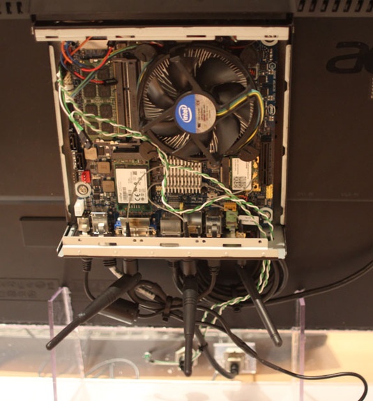

Ik heb momenteel een M350 (behuizing) met Ultimate-N 6300 wifi-kaartje op een DH61AG geprikt en 3 van die antennes erop. In combinatie met een d-link DIR-655 heb je ultiem geweldig bereik. Véél beter dan elke 2x2 of 2.4GHz-only netwerkverbinding.

  • yeehaw
  • Laatst online: 05-11 12:48
mux schreef op dinsdag 12 maart 2013 @ 22:51:
Kan je dan zowel het wifi-kaartje als de msata ssd kwijt? En hoe heb je de antenna's uit de case geleid?
  • mux

Ik ga een foto maken.

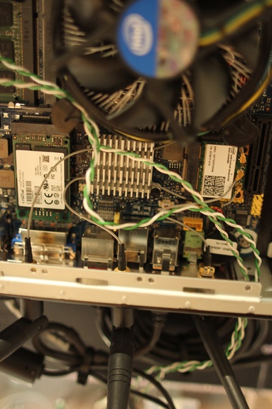

  • mux
  • Laatst online: 04-11 10:40
mux
99% efficient!
Afbeeldingslocatie: http://tweakers.net/ext/f/LJWHOCt2W6IuiCB5LYSncqUs/full.jpg
Afbeeldingslocatie: http://tweakers.net/ext/f/fqqdFJ0Nnqc4u7t5nizgmSYi/full.jpg
  • yeehaw
Nice!, nu krijg ik nog meer zin om een zelfde soort servertje in elkaar te zetten :p. Zoveel dingen die je dan in één kan verwerken. Heb je die antenne's op ebay gekocht of komen die bij dat kaartje?

  • mux
mux
99% efficient!
Deze antennes (te zien aan het feit dat de twee linkse anders zijn dan de meest rechtse) komen uit rondslingerende routers. Het is pittig om goede pigtails met screw-on antennes te vinden.
Maar je kunt wel setjes op ebay krijgen. Prijzig IMO, je betaalt iets van 6 euro voor een pigtail+antenne en je hebt er 3 nodig - bijna even duur als het wifi-kaartje.
