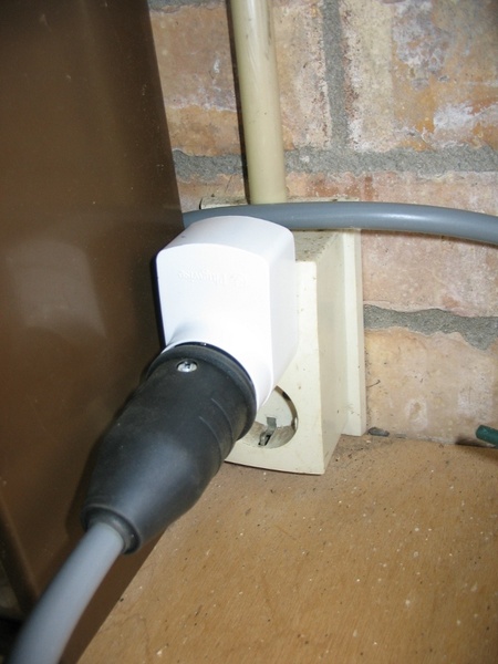

De omvormer wordt kaal in een doos geleverd, zonder accessoires die nodig zijn om hem stand-alone te kunnen gebruiken. Duidelijk gericht op grotere projecten, waar deze in serie wordt gebruikt. Er is bijvoorbeeld ook geen handleiding aanwezig, of een verwijzing waar je deze kunt vinden. Gelukkig is hij wel op internet te vinden, waarbij de geboden informatie zeer duidelijk is.

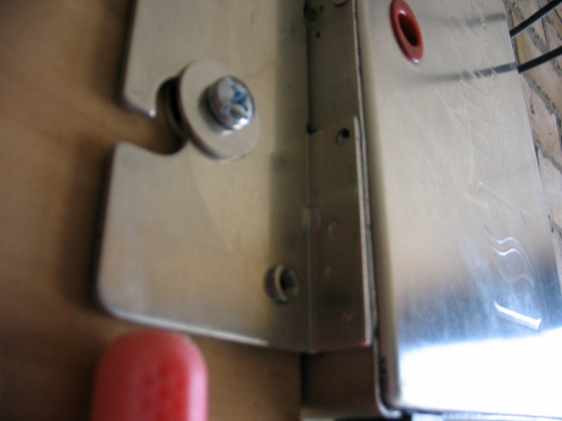

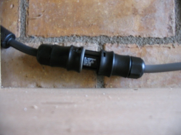

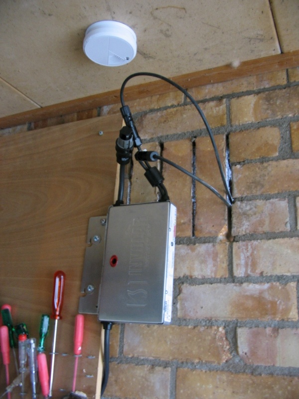

In gebruik en Bouwkwaliteit
Omdat de mini-omvormers buiten moeten hangen en aan IP65 normen daarvoor moeten voldoen; zijn ze water- en stofdicht afgewerkt. Er valt dus niet veel aan open te maken om te kijken hoe alles van binnen eruit ziet. Hoewel ze dus ontworpen zijn voor buitenshuis gebruik; kon in dit geval hem ook makkelijk binnen kwijt.
Er zit 1 LED aan de zijkant, waaraan je de status kunt aflezen. Omdat ik niet over een INVOLAR ETU (monitoring) beschik, geeft hij de status weer dmv 4 korte pulsen, wat overigens lijkt op permanent knipperen. De overige statussen varieren in de hoeveelheid pulsen, waardoor ik niet zeker weet hoe makkelijk dat van elkaar te onderscheiden is.
De kabels zijn geschikt voor gebruik buitenshuis; stevig en vrij stug.
Afbeeldingslocatie: http://tweakers.net/ext/f/PJyO06hu4GqZ4z4P0IO9YqSz/full.jpg
Het metaal van de behuizing zelf ziet er wat verweerd uit, maar voelt verder solide. Wel vind ik het opmerkelijk hoe de scharnieren zijn bevestigd. Er zitten namelijk diverse gaten en uitsparingen die nergens voor lijken te dienen.
Afbeeldingslocatie: http://tweakers.net/ext/f/KBIUQaoA5ZHEJrz3lYDtPCYc/full.jpg
Conclusie
Afbeeldingslocatie: http://tweakers.net/ext/f/4AaZiPSMx7vJfjRfTkJnKbuW/full.jpg
Kortom; een duidelijk op stringgebruik gerichte omvormer; die vergeleken met concurrenten redelijk goedkoop uitvalt. Is wel aan de afwerking te zien, maar nergens op kritieke punten. Het bereik van de MPP vind ik positief, net als de duidelijke handleiding.
Hopelijk hebben anderen wat aan mijn review; opmerkingen hoor ik graag. :)

Interessante informatie. Kan ik wel gebruiken voor de 3 panelen op oost.
Ook leuke oplossing voor je containers.
Bij het nut van de boom vs paneel heb ik wel een beetje mijn bedenkingen :)
Overigens doe je er verstandig aan om de snoerleiding van de omvormer niet te verlengen met installatiekabel.
Zonder met de NEN1010 te schermen heb je zelf waarschijnlijk wel ontdekt dat het monteren van de stekker niet eenvoudig ging. Misschien heb je de trekontlasting van de stekker wel zelfs helemaal weggelaten.
Ook is het gewicht van de kabel met deze hefboom niet gunstig voor de levensduur van de stekker. Best mogelijk dat je van de zomer thuis komt en een uitgebrande wandcontactdoos vindt.
Je zou er verstandig aan doen om boven de wcd een kabeldoos te plaatsen en het stuk installatiekabel te gebruiken om bij de omvormer een nieuwe wcd te plaatsen.

Geurt-kun schreef op zondag 03 maart 2013 @ 13:24:
Bedankt voor je reactie, maar ik snap niet helemaal wat je bedoelt. De AC-kabel is een accessoire van Involar zelf, en voor het aansluiten op de omvormer is wat kracht voor nodig, maar dat lijkt mij normaal voor een verbinding die aan IP65 normen moet voldoen.
Of doel je op het gewicht van de stekker op de WCD, waardoor deze gaat doorhangen? Dat witte ding is overigens een Plugwise.
(Die onderste foto is van 1 Januari, eenmaal voorjaar heb ik van die boom geen last meer. ;) )

Roamor schreef op zondag 03 maart 2013 @ 13:31:
Ik doelde op de massieve grijze kabel (installatiekabel) die nu aan de stekker hangt. Hierdoor ontstaat een hefboom, waardoor de polen van je steker en de klemmen van je contactdoos onnodig zwaar belast worden. Uiteindelijk zal de veerspanning van de contactdoos veel minder worden, waardoor de boel verbrandt.
De plug van mijn SMA gaat er eenvoudig uit en in. Als die plug van jou zo lastig te ontpluggen is, zou ik die zeker niet als lastscheider gebruiken.
Uiteindelijk blijft dus alleen de werkschakelaar en wcd als lastscheider over.
Resumerend, je knipt de plug van het aansluitsnoer van je omvormer af en voert het snoer rechtstreeks in een werkschakelaar of een steker. Die steker plaats je dan weer in een wcd. De werkschakelaar of wcd plaats je, met de installatiekabel, dicht bij de omvormer.
NB, niet vergeten adereindhulsjes toe te passen op de soepele aders.
