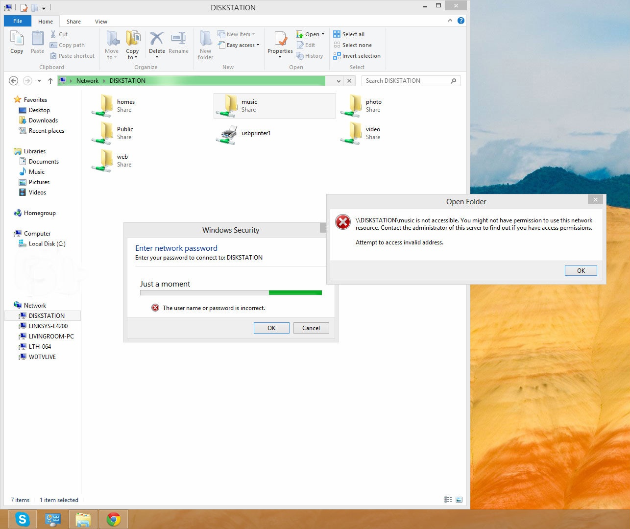

  • Appel105
Hallo,
Ik heb een probleem met mijn nieuwe Windows 8 pc en mijn Synology DS212j
Als ik in Windows Explorer naar "Network'' ga, staat er netjes DISKSTATION in het lijstje. Openen gaat ook nog goed: ik krijg m'n folders te zien. Alleen als ik dan bijv. music aanklik, geeft Windows de volgende error en loopt hij vast.
Afbeeldingslocatie: http://tweakers.net/ext/f/UEOxGeHbkU6nsy7z6mv1rIdS/full.jpg
Hij vraagt dus niet eens om een user en een password...
Ik heb wel vaker probleempjes gehad, maar tot nu toe was het voldoende om Google ff goed door te zoeken. Nu heb ik alleen nog geen enkele oplossing kunnen vinden. Wel ben ik erachter dat als ik het ''Guest'' account via DSM toegangsrechten geeft tot een van de mappen (bijv Public), hij er wel inkomt. Het lijkt er dus op dat hij standaard inlogt als guest. Hoe kan ik inloggen als een gebruiker? Op mijn andere Pc ( overigens ook een Windows 8 ) vraagt hij als ik op een van de mappen klik om user/password.

  • schumi2004
  • Laatst online: 28-05 11:00
Appel105 schreef op vrijdag 19 april 2013 @ 21:59:
Hallo,
Zeker username/wachtwoord onthouden aangeklikt in verleden en deze zijn nu veranderd?
  • Appel105
schumi2004 schreef op vrijdag 19 april 2013 @ 22:24:
Nee, helaas. Hij vraagt er op een andere account Windows account ook niet om...

  • MikeOO
  • Laatst online: 06:53
Hallo,
Check het volgende eens.
Configuratiescherm --> Referentiebeheer --> windows referenties.
Kijk in het lijstje daar of je de NAS terug kunt vinden.
Als je terug ziet dan daarop klikken en kiezen voor verwijderen.
Probeer het dan nog eens.
