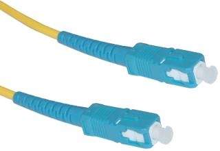

  • mdj84nl
  • Laatst online: 19-03-2025
  • DJSmiley
  • Laatst online: 18:30
Dat is SC/PC (soms ook wel SC zonder aanduiding genoemd)
SC/APC is de groene plug, welke onder een hoek van 8 graden zit (als je goed kijkt)
Klein,maar heel belangrijk verschil
Afbeeldingslocatie: https://www.pctstore.com/v/vspfiles/photos/SCASCADP30S1-3.jpg
https://www.fs.com/products/41233.html
[ Voor 3% gewijzigd door DJSmiley op 26-12-2017 14:02 ]
  • mdj84nl
zo die site is goedkoop, heb een custom kabel geconfigureerd, met beide kanten sc/apc connector, 40m kabel, 3mm diameter voor maar 9 euro ?

Volgens mij heb ik voor wat verwarring gezorgd.
Zo hangt de boel nu in de meterkast: FTU (moest eerst opzoeken wat dat inhield) --> Genexys media-converter --> Fritz Box 7560 XR --> Switch (niet op beeld).
Afbeeldingslocatie: https://2n0v9q.dm.files.1drv.com/y4m40Bh65SYnKh6uXkrpGSm8ZoFUEd1MMj18EYmxa5lttGy20fzzQyB442gHPCDQPM4t35N8e925Hw62ynkWfww83u0sUhkvX5ABAHEulXkfB0rbH5454kdksvKU1Io8eOQRmgpXO17JnN7t00xzet1V_T-3NAv6IyHO2KlqbZQA7KxYJS_RHjztVXeQiAIVm03QtHTQQ6BFzdLB3DbMVDwhg?width=576&height=1024&cropmode=none
Nu alleen nog wat aan kabelmanagement doen, dan ziet dat er ook weer fatsoenlijk uit. :+
  • Thasaidon
  • Laatst online: 11:54
Thasaidon
If nothing goes right, go left
Bij jou komt de glasvezel binnen op dat kleine kastje en gaat daarna pas naar de Genexis.
Bij mij komt de glasvezel rechtstreeks binnen op de Genexis.
Maar ook jij hebt dus dezelfde Fritzbox ;)
