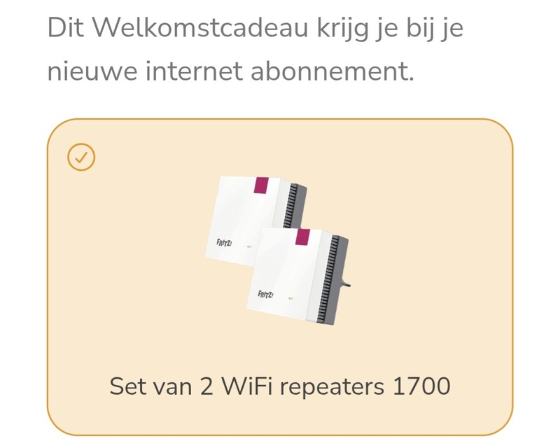

Afbeeldingslocatie: https://tweakers.net/i/LDbUi10UE6cmN7I5obfu9im05cg=/800x/filters:strip_icc():strip_exif()/f/image/MkndIuwqFiYyldth9X5HXeRL.jpg?f=fotoalbum_large
Hier ook bijpassende wifi versterkers gevonden met natuurlijk wifi 7.

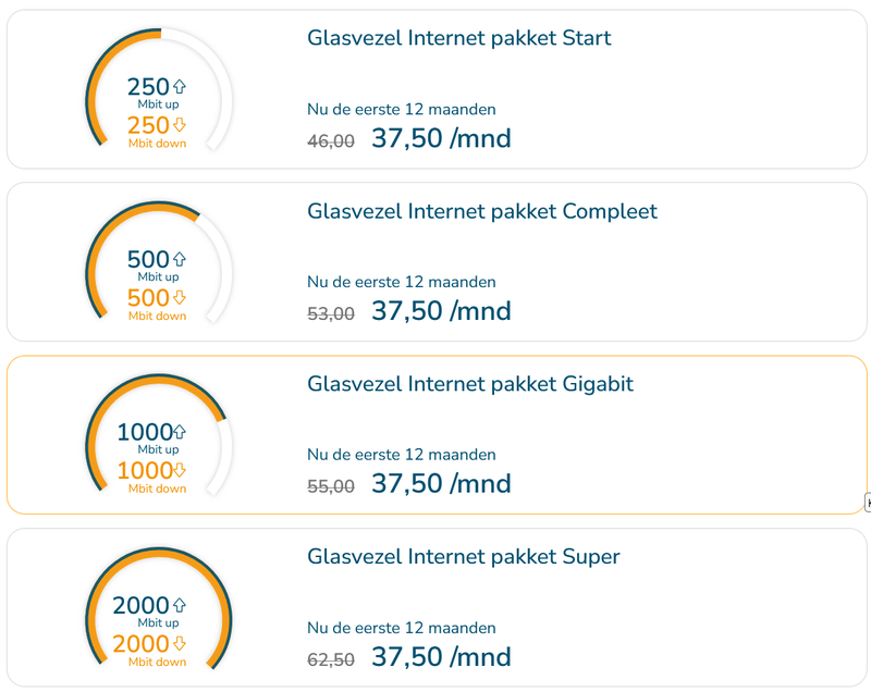

Zoals altijd is Solcon op de glasvezel van Deltafiber weer het duurste.
Afbeeldingslocatie: https://tweakers.net/i/FlzQ5HDOTSEqO-wSQXiRc2_dsaI=/x800/filters:strip_icc():strip_exif()/f/image/bU7Fi02nbsS9MrnWH0o54lyU.jpg?f=fotoalbum_large
