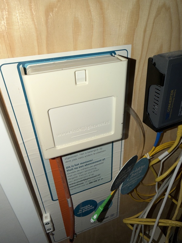

Kleine update betreft de GN_01 FTU: Op basis van mijn melding heeft Solcon een storing/Guidon ticket aangemaakt zonder enige feedback, heb dus geen idee of zij dus wisten van deze FTU en/of wat hun reactie/mening dus echt is geweest.
De reguliere Guidion Installatie afspraak heb ik doorlaten gaan en die heeft het geinstalleerd zoals onderstaand.
Volgens mij niet helemaal zoals het hoort, maar het werkt..
Afbeeldingslocatie: https://tweakers.net/i/ezD_dBX2dBy1dCff-nQPv4g4dhg=/x800/filters:strip_icc():strip_exif()/f/image/N9CRzydOKRvoSujRktuSyok5.jpg?f=fotoalbum_large
T.Net Creality 3D Printer Discord
  • Speedy-Andre
  • Laatst online: 09:31
Speedy-Andre
Sony ZL, XA, Nokia XR20
Hier hoort nog een onderkant op die je er zo op schuift, hopelijk ie ie niet weggegooid.
Voor de werking niet belangrijk maar je beschermt de boel wel beter.
  • Christoxz
  • Registratie: Maart 2014
  • Laatst online: 19-10 12:46
Speedy-Andre schreef op zondag 22 februari 2026 @ 13:32:
Zie Christoxz in "[Solcon Glasvezel] Ervaringen & Discussie"
De juiste onderkant is er nooit geweest.
  • Speedy-Andre
Speedy-Andre
Tja, wel apart dat ze het zo laten maar er zijn altijd wel uitzonderingen.

Hi allemaal, ben bezig met de overstap van odido naar solcon. Ben een redelijke Leek rondom glasvezel voor context. M’n nieuwe solcon kastje past niet op het oude kastje dat hier al hangt, terwijl het er volgens mij zo opgeschoven zou moeten kunnen worden. Krijg het klepje van het witte kastje er ook met geen mogelijkheid vanaf zonder dat het lijkt dat ik het hele kastje van de muur trek. Is dit iets waar ik een monteur voor moeten laten komen vanwege de verzegeling of ben ik gewoon aan het prutsen? Heb via het oude kastje voor nu alsnog wel internet maar is de oude snelheid dus kastje wisselen lijkt me verstandig. Dank!
Afbeeldingslocatie: https://tweakers.net/i/AV5SV3pNjSDoqBF7UNYy61WPQ8k=/x800/filters:strip_icc():strip_exif()/f/image/pygynpbVYfkgpXQwPv7m3kPQ.jpg?f=fotoalbum_large
Afbeeldingslocatie: https://tweakers.net/i/NgTUIWKO7Vbp2rDk4n8P4I-AIxA=/x800/filters:strip_icc():strip_exif()/f/image/YrLXCNQNVjE2wvU9wSJdvOia.jpg?f=fotoalbum_large
  • Arjan1986
  • Registratie: December 2015
  • Laatst online: 20-10 23:09
Volgens mij zit er nog een frame op de ntu (onderste foto) deze moet er nog naar beneden afgeschoven worden?
[ Voor 103% gewijzigd door Arjan1986 op 02-03-2026 09:12 ]
  • bjusterbaarlik
  • Registratie: December 2022
Oude witte kap er eerst afschuiven voordat de nieuwe erop kan. ;)

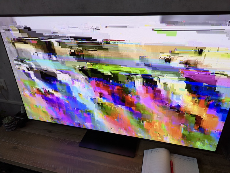

waterheater schreef op zaterdag 7 maart 2026 @ 13:12:
Ook al geprobeerd rechtstreeks te testen?
De Fritzbox zit nog in de doos, en wil uiteraard niet weer router achter router hebben zoals bij Ziggo. Vermoedelijk is het ergens een dingetje in de Unifi configuratie.
De Arris tv box ziet wel de tv server, dus het VLAN gedeelte werkt. Want zonder het fabian script werkte het totaal niet. Snap alleen niet waarom live TV vanaf zender 4 niet werkt.
Hopelijk hebben anderen hier ook mee lopen stoeien.
  • waterheater
  • Registratie: Mei 2019
  • Laatst online: 21-10 22:18
John767 schreef op zaterdag 7 maart 2026 @ 14:56:
vanaf zender 4 zijn de comeciele zenders kan ook te maken hebben met keys die opnieuw opgehaald moeten worden je kan evt proberen opnieuw in te loggen dus even je tv ontvanger af te melden of de tv ontvanger zit een knop op voor 15 seconden in te houden
  • John767
  • Laatst online: 21-10 22:50
waterheater schreef op zaterdag 7 maart 2026 @ 15:03:
Opnieuw aanmelden werkt gewoon goed, maar nog steeds vanaf de commerciële zenders geen beeld.
Krijg dit dan te zien:
Afbeeldingslocatie: https://tweakers.net/i/HNjlKX5LYhrQgcWfu_OCGZSGebw=/800x/filters:strip_icc():strip_exif()/f/image/XgrKv8sNVvTT1TEayMEun6RD.jpg?f=fotoalbum_large
  • waterheater
ziet eruit als igmp issues je kan proberen alleen je tv-ontvanger aangesloten te testen te kijken of dat werkt.
  • itsalex
Naafkap schreef op zaterdag 7 maart 2026 @ 14:06:
Ik ben van plan om de AX1200’s bekabeld aan te sluiten. Ik denk dat ze dan wel van meerwaarde zullen zijn.
Dat is volgens mij mogelijk, eerlijk gezegd mijn praktijkervaring is wel dat de TP-Link Deco beter presteren. Mijn vergelijk is in dit geval een 3-pack Deco X10 "maar" € 130 zijn terwijl 2 stuks Fritzbox AX1200 al € 150 zijn. Daarbij is wel bij mij gebleken dat op lange afstand de Deco X10 ook betere prestaties geeft sowieso in Mesh vorm dus bekabeld denk ik ook wel dat het zo is.
Deze vergelijking is ook geweest met een KPN Super WiFi, Ziggo en Odido set (Zyxel), dezelfde ervaring.
Al deze "systeem" uitbreidingen vanuit providers vind ik slechter presteren dan TP-Link. Heb namelijk al 20 of 30 sets moeten vervangen en je ziet duidelijk verschillen, dezelfde aantal Mesh apparaten, prestaties vaak >20%->50% meer prestaties, betere pings, WiFi adapters presteren beter, TV reageert beter, veel minder uitval, minder dode plekken in huis, etc. Vaak plaats ik deze dan op dezelfde plaatsen als de andere mesh systemen en dan zie je al zoveel verschil.
Er is wel één uitzondering, van Ziggo Mesh valt het nog wel mee, dat gaat redelijk maar de rest vind ik echt uitzonderlijk slecht presteren.
Heb toevallig laatst een compleet Unifi netwerk ontmanteld met 6 AP, daarbij waren de prestaties zo ondermaats en was maar WiFi 5, heb toen Deco WiFi 7 6 stuks geplaatst en tada, overal had ik toen >600 Mbit/s download in plaats van maar 30-60 Mbit/s, dat was te wijten aan Spaanse constructiebouw met veel ijzer/staal etc.. Alle APs op dezelfde plaats gezet, je merkt dat Deco's over het algemeen goed presteren vind ik.
Alleen de Deco M4R begint te oud te worden, qua prestaties doen ze nog prima, maar WiFi6 is wel een beetje de standaard.
I hit the CTRL key, but I'm still not in control!
  • John767
waterheater schreef op zaterdag 7 maart 2026 @ 15:29:
Bedankt voor de tips. Samen met andere info die ik gevonden heb, is het nu opgelost.
Het fabian script was goed gegaan, maar blijkbaar heeft de Flex Mini switch ook wat moeite met IGMP Snooping.
Dus die er ook tussenuit gehaald, en voor de zekerheid rechtstreeks op de Switch 8-60W aangesloten. Maar blijkbaar verwerkt een switch die zo'n 140 dagen aan staat, de VLAN en instellingen niet helemaal juist. Dus na een reboot van het netwerk, werkt nu alles zoals het hoort 8)
  • waterheater
John767 schreef op zaterdag 7 maart 2026 @ 17:01:
ahh fijn om te horen dat het nu werkt
