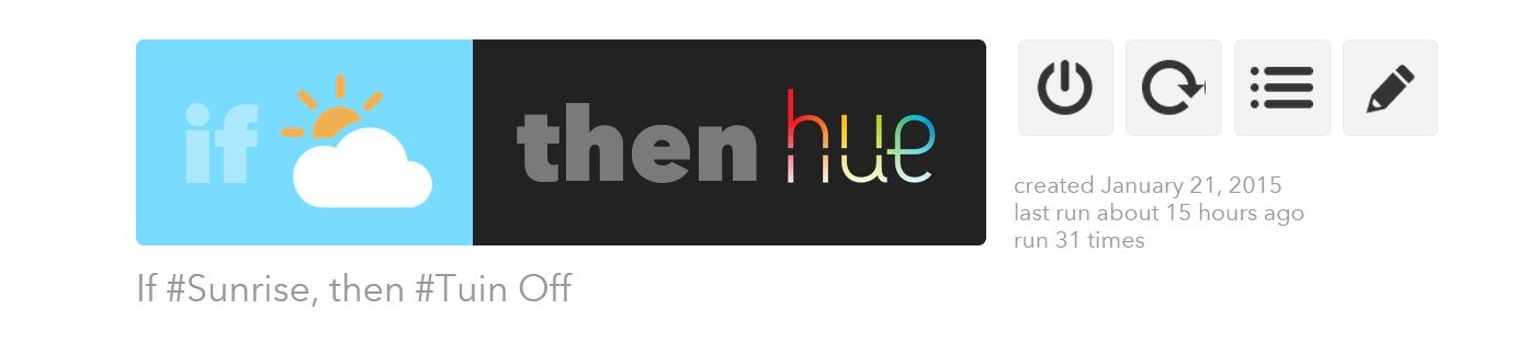

  • Fire69
  • Laatst online: 20:02
Jochemd13 schreef op zondag 22 februari 2015 @ 22:28:
Hoe moet je anders IF gebruiken?
Lol! Serieus? :P
Je gaat naar IFTTT.com, logt in, activeert het Hue-kanaal, koppelt je Hue-account aan je IFTTT-account en dan maak je een recipe dat bij zon op/neer een licht aan/uit gaat!
IFTTT Sunrise
Hoe gebruiken jullie IFTTT nu, dat vraag ik me echt af! :D
