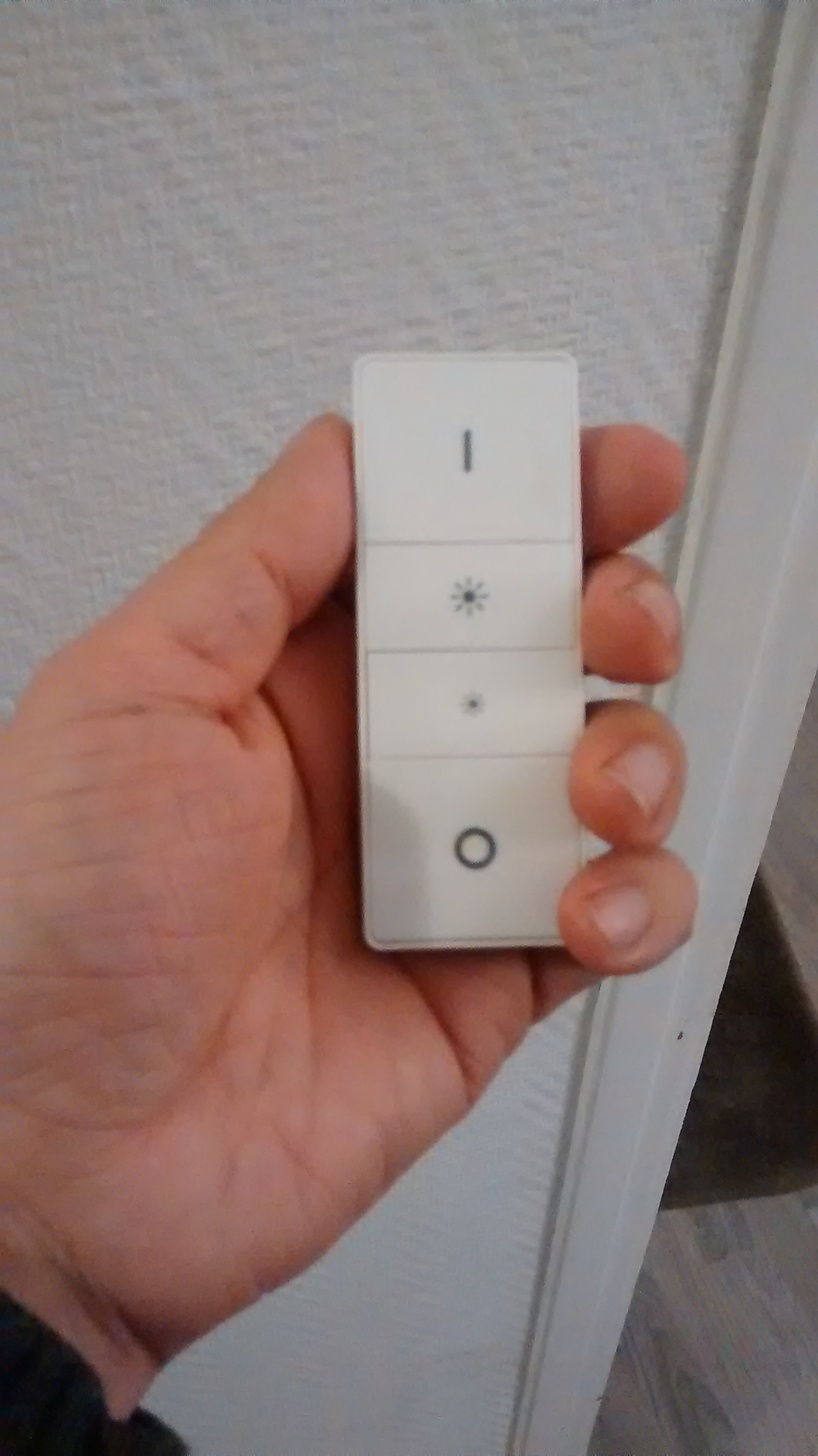

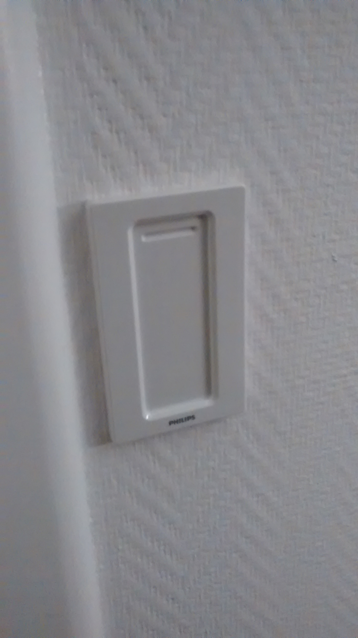

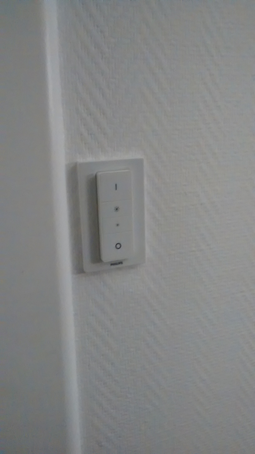

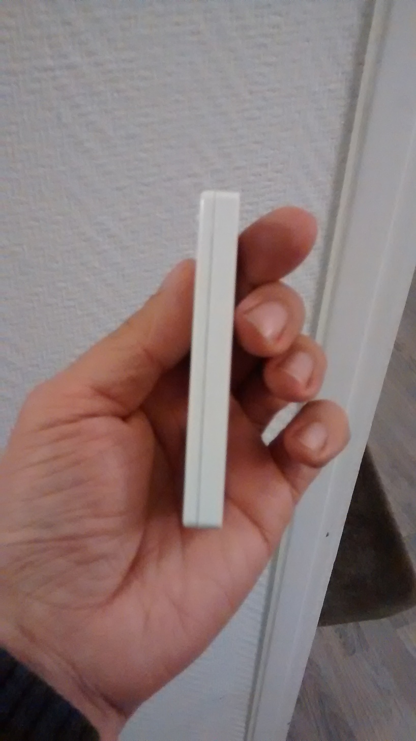

Die hue dimmers kunnen als ik er meerdere heb verschillend worden geprogrammeerd? In die api duiken heb ik er wel voor over. Voor een nieuwe woning lijkt het mij dan wel een optie om in elke kamer gewoon zo'n ding tegen de muur te plakken (?) of zou het mooier zijn een tap in te bouwen zoals hier vaker voorkomt? (Op die standaard inbouwdingen aangesloten)
  • bitflusher
  • Laatst online: 07-10 16:25
bitflusher
flushed die *** pc
warcow schreef op zondag 17 januari 2016 @ 19:12:
De dimmers hebben een "wandplaat" welke tegen de muur geplakt of geschroefd kan worden. de dimmer kan magnetisch geplaatst worden op de wandplaat. Los is het als een kleine afstandsbediening. Bij ons blijven de dimmers in praktijk altijd op de wandplaten zitten, alleen bij programmeren/testen pak ik ze mee naar mijn laptop.
dimmer1 dimmer2 dimmer3 dimmer4
  • axis
  • Laatst online: 26-01-2023
netvista schreef op zondag 17 januari 2016 @ 19:01:
Vrij recentelijk nog tot in den treure langs geweest in dit topic ;)
Maar nee, behalve de prijs en het EAN nummer is er geen verschil tussen de 2 taps.
Thnx.. Wel ff gezocht, maar wellicht scheel gekeken.
Two advices for network troubleshooting.. learn to draw diagrams in Visio, and THINK IN LAYERS!
  • warcow
  • Laatst online: 04-11 16:14
bitflusher schreef op zondag 17 januari 2016 @ 19:23:
[afbeelding] [afbeelding] [afbeelding] [afbeelding]
