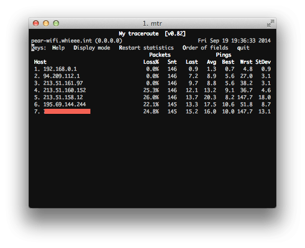

  • Whieee
  • Laatst online: 27-09 15:15
Whieee
Moderator Apple Talk
Voor de beeldvorming: over welke regio's praten we? Ik zit bijvoorbeeld in de omgeving van Alphen a/d Rijn, en heb sinds gisteren vergelijkbare problemen. Upstream is prima, downstream belabberd. Speedtest van Ziggo zelf geeft tussen de 20 en de 60Mbps (ik heb een 90/9 abbo), maar 'real world testing' door een file van 100mb van mijn colobak te downloaden (met 100Mbps uplink) resulteert in tussen de 1 en de 3 Mbps downstream.
Reeds contact gehad met Ziggo. De medewerker wist mij te vertellen dat volgens hun gegevens mijn modem 'offline' was, ook al is dat dus niet zo. Verder kan ik volgende week vrijdag een monteur verwachten. Een week op een monteur wachten vind ik overigens vrij matig..
Launching containers into space

Ik vond dit ook wel veelzeggend ;) Er lijkt in de regio Alphen a/d Rijn sowieso wel 'iets' stuk te zijn ;)
  • Whieee
Whieee
Aldus een bericht dat ik van @ZiggoWebcare kreeg zou het opgelost moeten zijn. Net getest en de snelheden lijken weer normaal, al laat de stabiliteit van de download nog wat te wensen over. Vanavond even opnieuw testen.
  • SuperCrisz
  • Laatst online: 02-10 02:08
Klopt, gaat weer veel beter sinds uur of 00:00 vannacht. Fijn dat het dus niet aan eigen netwerk ligt

  • Whieee

Zomaar een observatie van iemand die sinds gisteren een beetje rondkijkt in dit topic: wat een haat en nijd over en weer :? Misschien wat meer 'leven en laten leven' en niet meteen de persoonlijke aanval kiezen als je het niet met een ander eens bent?
Voor wat betreft de snelheidsissues n.a.v. de werkzaamheden eerder deze week: vanmorgen was de snelheid een stuk beter, nu is het weer knap knudde. Ik ga zo het modem nog een keer een zet geven, maar het lijkt nog niet verholpen.
En dat is het frappante, dat de snelheid in de ochtenduren op niveau is en naarmate de dag vordert steeds slechter wordt, iedere dag opnieuw met nagenoeg dezelfde waarden.

  • Whieee

Op dit moment ook redelijk wat packetloss op Ziggo infra. Lijkt me ook niet helemaal jofel?
Afbeeldingslocatie: http://tweakers.net/ext/f/bQxggoSF6icUcegY5N3zrQHr/full.png
[ Voor 15% gewijzigd door Whieee op 19-09-2014 19:42 ]

@Erwin498: Je waarden zijn keurig in orde hoor. Een heel piepklein beetje zwakjes misschien maar SNR (verhouding tussen signaal en ruis) is tiptop in orde. Ook nauwelijks correctables... niks afwijkends aan te zien.
Een tip: Als je de T3/T4 waarden van een modem plaatst, plaats dan ook de uptime waarden van het modem zodat duidelijk is hoe vaak er sprake is geweest van een T3/T4 sinds de laatste keer dat het modem een harde reset heeft gekregen.

eborn schreef op vrijdag 19 september 2014 @ 21:54:
Gelukkig, ik ben niet de enige. Ik zit in Alphen, maar sinds een paar dagen heb ik een dramatische snelheid (snelheidstest zit maar op 2mbit/s) en bij een trace naar bijvoorbeeld xs4all heb ik heel veel packet loss. En altijd vanaf een bepaalde core router:
 Host                                               Loss%   Snt   Last   Avg  Best  Wrst StDev
 1. 192.168.131.254                                  0.0%    69    0.2   0.2   0.1   0.3   0.0
 2. mijn-node.dynamic.ziggo.nl                       0.0%    69    7.1   8.0   4.3  28.0   4.0
 3. al-rc0263-ds102-vl216.core.as9143.net            0.0%    69    8.2   8.5   4.5  71.7   8.1
 4. gv-rc0011-cr102-ae15-0.core.as9143.net          17.4%    69   13.1  13.6   7.3  75.3  10.8
 5. asd-tr0610-cr101-ae8-0.core.as9143.net          26.5%    68   22.0  25.6   8.3  85.1  14.6
 6. ams-ix.tc2.xs4all.net                           20.6%    68   12.8  14.2   8.9  35.7   4.5
 7. 0.ae4.xr4.1d12.xs4all.net                        8.8%    68   12.2  13.8   9.9  24.0   3.0
 8. dl.xs4all.nl                                    16.2%    68   10.5  13.2   9.9  23.7   2.7
Overigens valt het nu nog mee, meestal zit ik op 30%+ loss.
Downloaden kan ik vergeten (300kb/s) en gamen is helemaal uit den boze...
Ben benieuwd hoe lang het gaat duren. Vorige week was het sowieso al even bal toen de hele infra er uit lag wegens 'onderhoud' van de energiemaatschappij. Oftewel: kabel doorgehakt ;)
Maar goed, ik mag niet zeuren. De afgelopen 4 jaar eigenlijk amper problemen gehad. Dus als het nu bij deze incidenten blijft... Het is wel jammer dat dit specifieke probleem niet op de storingspagina van Alphen staat.
Ah, jij hebt ellende met het 'broertje' van de router die bij mij klappert ;) Jij hebt herrie met de cr102, ik met de cr101. Zouden ze weer zonder fatsoenlijke test vooraf wat firmware upgrades hebben gedaan ofzo? Zal niet de eerste keer zijn ;)

Whieee schreef op vrijdag 19 september 2014 @ 21:59:
Het zou zomaar kunnen!
Ik snap nu ook waarom ik afgelopen zondag (toen de AMS-IX zijn piekje haalde ;)) nergens las dat men problemen had met 'het internet' in Nederland. Toen speelde het probleem namelijk ook al. Rond 13.00 uur 's middags en ook weer rond 21.00 uur 's avonds. Blijkbaar wordt er ook niet altijd over dezelfde router gerouteerd (of er zijn er een flink aantal die soms klapperen). Mijn kantoor heeft twee glasvezel verbindingen. De ene is meestal OK, de andere heeft veel loss. Helaas gaan ze nu even allebei over de cr102 ;)

Intussen lijkt de cr101 wat minder pakketjes te verliezen, maar nu verlies ik 70% van het verkeer ergens rond de AMS-IX. :P
  • eborn
  • Laatst online: 29-09 19:30
Whieee schreef op vrijdag 19 september 2014 @ 22:26:
Volgens mij komt dat nog steeds door die cr101 of cr102. Als een packet richting de AMS-IX router wordt gedropt, weet je natuurlijk niet waar hij wegvalt :)
Wat ik wel bijzonder vind is dat het probleem zondag dus twee keer even kort speelde en toen weer verdween. Nu lijkt het structureel. De heatmap van allestoringen geeft het wel mooi weer ;)
Zitten glasvezel isp's daar toevallig ook aan gehangen? Had gistermiddag een paar keer dat FF na het openen van een website meteen aangaf dat de pagina niet gevonden kon worden, dus zonder enige vertraging de fout ipv te wachten/zoeken. F5 en 't ging weer even goed. Downloadprogs hadden geen issues, was alleen met het openen van websites.
Oscar Wilde
as9143.net is een domein van ziggo.
cr101 is een core router van ziggo, dus nee daar hangen geen andere isp's aan.
edit: De stappen daarna in de exchange is waar verschillende providers aan elkaar gekoppeld zijn.

Raven schreef op zaterdag 20 september 2014 @ 10:02:
Denk het niet. De hosts eindigen allemaal op as9143.net en dat is het AS nummer van Ziggo. Lijkt me sterk dat Ziggo zijn infra deelt met de glasvezel boeren.
edit: net te laat ;)
