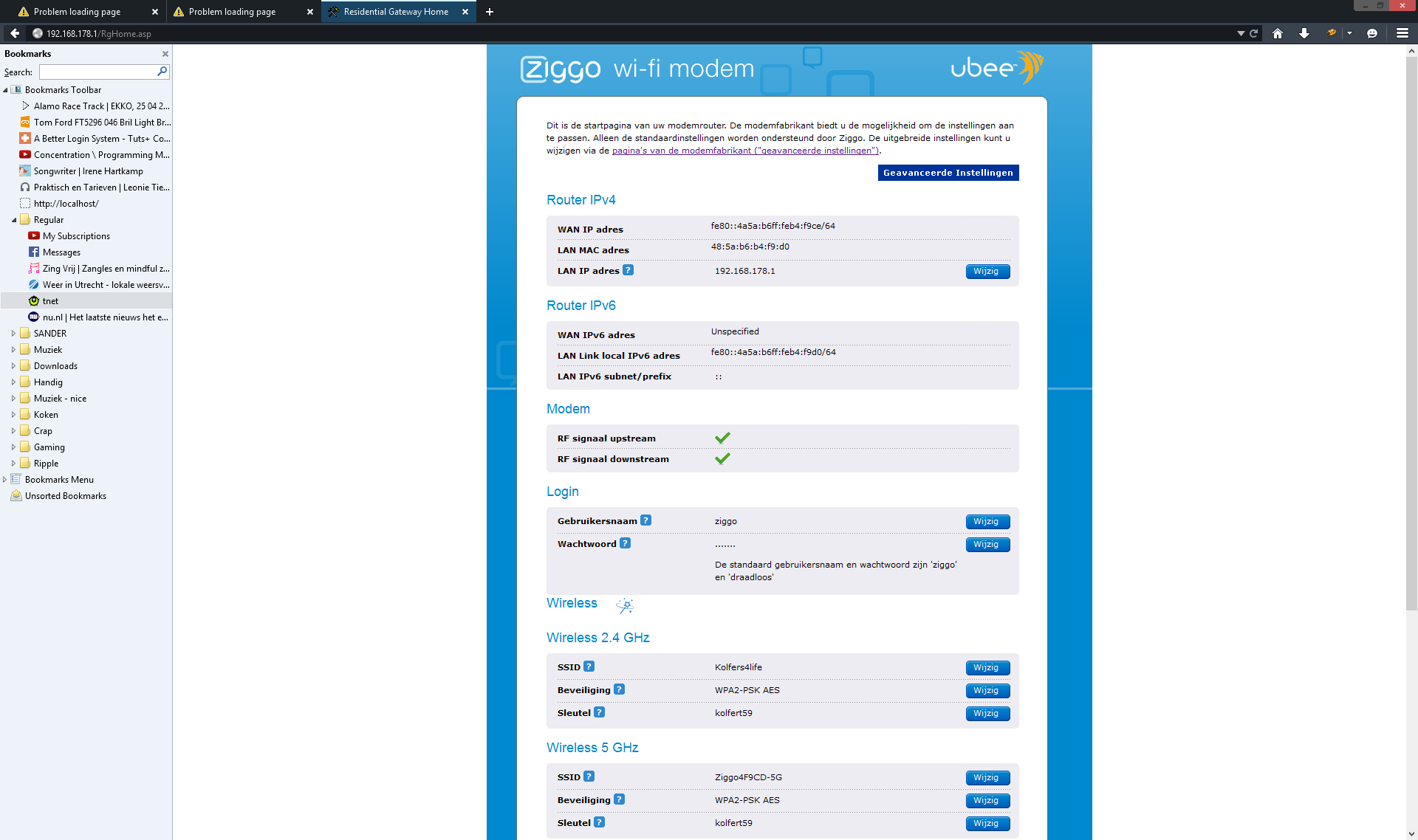

Ik kreeg even een IPv6-adres:
Afbeeldingslocatie: http://leetmimic.nl/dump/ipv6wat.png
Helaas duurde dit niet lang, nu een nieuw IPv4-adres gekregen.

mimic schreef op zondag 05 april 2015 @ 01:19:
FE80 adressen zijn link local adressen dus ik denk niet dat je daarmee echt zou kunnen browsen...
Met een fe80 adres kun je niet het internet op :P

mimic schreef op zondag 05 april 2015 @ 09:15:
Ah, vreemd dat ik deze op mijn wanpoort krijg dan? Wat kan de reden zijn? Al het verkeer al intern via ipv6?
Je leest local verkeerd. Het is niet local als in "lan". Het is local als in "gebonden aan deze link".
Link-local adressen worden (onder andere) gebruikt als vervanging voor ARP en APIPA/Zeroconf.

8)7 waarom kom ik er nou net achter dat er een leuke spectrum analyzer in de ubee zit? :)
404 Signature not found
  • Jerrythafast
  • Laatst online: 23-10 21:00
Jerrythafast
Ja, kan iemand daar niet eens een filmpje van op YT zetten of iets? Dat ding heeft last van FFF en ik ben zelf niet zo'n enorme fan van Chrome. Kan natuurlijk ook wel gaan zitten proberen om die check te omzeilen maar misschien is het die moeite wel helemaal niet waard.
EDIT: lijkt erop dat Firefox 37.0.1 geen Websockets meer ondersteunt. Heb het geprobeerd aan te zetten in about:config, maar ik blijf "Kan geen verbinding maken met ws://192.168.178.1:8080/Frontend" krijgen.

  • Jerrythafast
Jerrythafast
Ja, die blijven werken. Ik heb het zelf thuis op deze manier ingesteld:
*TP-link even helemaal loskoppelen.
*Met één kabel een LAN-poort van de TP-link met een computer verbinden om te kunnen inloggen.
*Factory reset (kan vaak met fysiek knopje op het apparaat).
*Statisch IP instellen binnen hetzelfde subnet als wat je Cisco gebruikt (standaard 192.168.178.x), maar buiten de DHCP-range van je Cisco. Dus als je Cisco adressen uitdeelt beginnend bij 192.168.178.10 kun je je TP-link bijvoorbeeld 192.168.178.2 geven.
*DHCP uitzetten op je TP-link om ruzie met de DHCP-server van de Cisco te voorkomen.
*TP-link en Cisco met elkaar verbinden via de LAN-poorten.
*Rest van je spul aansluiten (de WAN-poort niet gebruiken).
Als je dit doet blijven alle LAN-poorten op beide apparaten werken en zit alles wat erop is aangesloten in hetzelfde subnet (192.168.178.x) wat betekent dat alle aangesloten apparaten met elkaar kunnen communiceren. De IP-adressen worden uitgedeeld door de DHCP-server van de Cisco.
Verder kun je op de TP-link exact dezelfde WiFi instellingen (SSID + security settings) gebruiken zodat je apparaten kunnen roamen wanneer je door je huis wandelt. Wat je alleen niet hetzelfde moet instellen is het WiFi-kanaal.
[ Voor 7% gewijzigd door Jerrythafast op 08-04-2015 21:16 ]

  • Jerrythafast
Jerrythafast
Van zowel de TP-link als de Cisco kun je alle instellingen, dus ook de DHCP-instellingen, vinden in de setup-pagina's. Ik heb hier zelf een Linksys router switch en een Ubee modem van Ziggo dus ik kan je niet precies vertellen waar dat is.
Als ik op de Ubee inlog via http://192.168.178.1 en dan doorklik naar Geavanceerd - Gateway - DHCP krijg ik de volgende opties:
DHCP Server aan/uit zetten
Starting Local Address: 192.168.178.10 (dit is het eerste adres wat de DHCP-server zal uitgeven)
Number of CPEs: 64 (dit is het aantal adressen dat de server zal uitgeven, dus de range eindigt bij 192.168.178.73)
EDIT: Intussen probeer ik de claims van de 40/4 snelheidsverhoging te verifiëren, maar ik geloof dat Ziggo toch een gevalletje bureneffect heeft hier op het moment. Speedtest.ziggo.nl stuitert wild op en neer maar nooit hoger dan zo'n 20 Mb. En meestal minder dan 10 Mb momenteel. Tot zo ver het "je haalt altijd je snelheid" verhaal |:(
EDIT 2: Nu dan toch net een redelijk stabiele 31.2 Mb/s download en 2.90 Mb/s upload als testresultaat.
EDIT 3: Na wat volharding (en dus een hoop nutteloos datagebruik :p) nu toch 40 Mb/s gemeten! Joepie!
