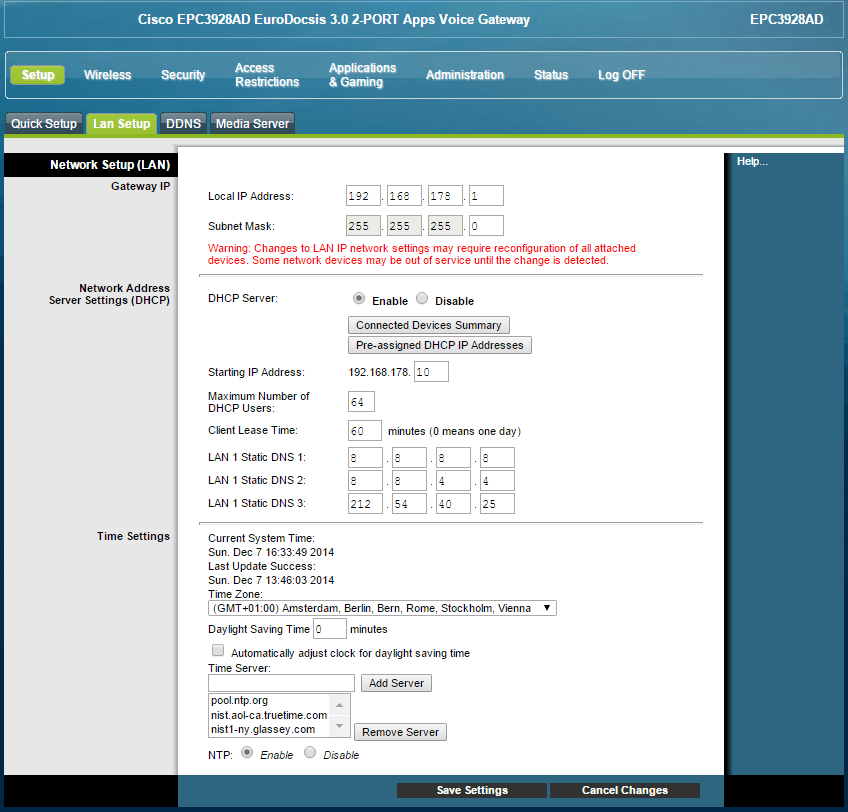

Weet niet welke je hebt, maar op deze paar maand oude standaard modem/router is het prima te veranderen hoor. :)
Afbeeldingslocatie: http://tweakers.net/ext/f/x6J0cufTPrR2HU95bTJr2efj/full.png

Je kunt ze niet wijzigen, de DNS servers. Die zitten er 'hardcoded' in.
Zolang ik die niet wijzigen kan, blijft het probleem bestaan.
Serieus, KPN is dan wel wat langzamer dan ziggo, maar de DNS ondersteuning is perfect.

Op mijn PC ja onder settings, maar niet in het modem.
En daar zit het 'm in. Zolang dat modem die settings hanteert kan ik wijzigen wat ik wil, hij zal de request altijd uitoefenen via de DNS server(s) die in dat modem staan.
Dit was vroeger ook al zo met @home, precies dezelfde problematiek. Ook andere users hebben bevestigd dat zij een hoge tijd nodig hebben om gewoon een webpagina te openen terwijl pings, snelheden enzo gewoon in orde zijn.

Wat voor modem heb je precies? In de cisco 3928ad kan het wel, als dat jouw probleem oplost zou ik die aanvragen.

noguru schreef op zondag 07 december 2014 @ 21:20:
En toch is het echt zo. Windows heeft 2 instellingen voor je DNS: zelf opgeven of je router het werk laten doen (automatisch). Als je in Windows de DNS server(s) opgeeft dan wordt die ook gebruikt en niet wat er op de router is ingesteld. Het is wel handiger om ze op de router aan te passen omdat je dan voor je hele netwerk klaar bent maar op zich maakt het niet uit.
Bij mij is dit probleem (traag verbinden ondanks prima ping) wel opgelost door een andere DNS in te stellen. (Eerst in Windows aangepast om te testen en later definitief in de router)
Ik schrijf, het zit hardcoded in het modem. Ik kan en mag dat niet wijzigen. Ik kan het wel wijzigen, als ik het in bridge laat zetten, een switch of router achter zet, en dan verbind. Maar dit probleem ligt bij Ziggo, en niet bij mij. Ik ga geen 4 tientjes uitgeven voor een wireless router om het probleem te tacklen.
Als ik er niet uitkom stap ik over, download snelheid zal me een worst wezen. resolven van websites is voor mij gewoon veel belangrijker.

Verwijderd schreef op zondag 07 december 2014 @ 21:43:
Ik begrijp dat het hardcoded is maar wat ik schrijf is dat het niet uitmaakt omdat je DNS instellingen in Windows je modem negeren. Dat zou gewoon moeten werken. Zonder dat je iets wijzigt in je modem of een nieuwe router koopt.
Misschien moet je een ipconfig /flushdns doen om een effect te zien, of er is meer aan de hand dan de brakke Ziggo DNS servers alleen.
Heb bekant alles geprobeerd, IP van PC is statisch, DHCP, het maakt niet uit. Als gateway moet je gewoon het modem instellen. En zolang die DNS servers op 1 of andere manier er hardcoded instaan, kan ik weinig beginnen. Het instellen van een andere DNS verhelpt de tijd niet om een website adres naar IP te resolven. Dat blijft tussen de 3 en 5 seconden. Stel dat je gewoon surft op tweakers, en je wil een bronvermelding bezoeken, dan zit op het moment van klikken, gerust 3 tot 5 seconden tussen eerdat ie de pagina opent. Er gebeurd dan niks bijzonders op m'n pc, of met de verbinding. Downloadsnelheden behaal ik wel gewoon (de volle 90mbit dus).
Het is spijtig om te horen dat onze dienst niet naar wens werkt. Hoewel wij garant staan voor de snelheid die u (bekabeld) hoort te halen is er vanuit ons weinig te adviseren voor dit probleem, gezien u wel uw internetsnelheden haalt.
Met de onderstaande links komt u bij ons op de website uit, waar makkelijk en duidelijk in staat uitgelegd hoe u op het modem kunt inloggen en enkele aanpassingen kunt toebrengen. Ook willen wij benadrukken dat een bekabelde verbinding altijd de overhand heeft tegenover een draadloze verbinding.
Daar heb ik dus ook niets aan, ondanks dat ik schreef, dat mijn email graag bij een technisch iemand uit moet komen. Volgens mij lezen ze niet bij Ziggo.
Afijn. Ik denk dat ik gewoon overwegen ga op te zeggen, en overstap op een ISP die dat wel goed voor elkaar heeft.

Ik heb ook DNS problemen. Als ik hem op auto zet doet hij niets meer. Stel ik ze in op die van google (8.8 etc) werkt het prima hier op de bedrade computer.
Wifi werkt ook niet meer voor mijn telefoon. Moet ik de DNS in mijn modem en/of router ook aanpassen?

Ik heb net iig een scriptje gemaakt die een nslookup doet. Nu maar afwachten wanneer het gebeurd...
Voor de volledigheid mijn waardes:
Ik heb mijn dns nu veranderd in de cisco en het lijkt warempel te werken. :o

Nu resolven (of het nu websites of popcorntime was) voelde meteen veel sneller.

Dan pak je toch gewoon OpenDNS ?
208.67.222.222
208.67.220.220
Sinds dat ik die heb ingesteld heb ik 0 komma 0 problemen. Ziggo DNS was met vlagen gewoon dramatisch :)

Hiero ook maar is OpenDNS gebruiken. Heb nu al 2 weken last ervan dat het internet er uit klapt voor even en daarna rustig verder gaat. Als ik probleem oplossen doe geeft ie DNS-server problemen aan. Ik heb overigens nooit echt problemen gehad met ziggo.

Hierop inhakend...zelf heb ik al enkele keren bij de helpdesk aan de lijn gehangen om te 'klagen' over stroperig langzaam internet.
Wat blijkt, de Ziggo DNS-servers zijn blijkbaar niet helemaal lekker, want met OpenDNS geen centje pijn meer. Alles laadt ongeveer 4x zo snel als voorheen.
Edit: zojuist ook even met de helpdesk gebeld. Blijkt dat de DNS-servers in bepaalde regio's niet lekker werken. Daarbij wordt geadviseerd met publieke servers te werken. Eerlijk verhaal, ook van mijn kant want ik gaf het modem al de schuld destijds 8)
