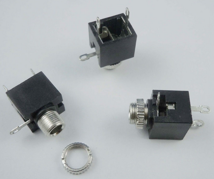

Ik heb even een vraag.
Ik kwam er vandaag achter dat ik nog van deze 3.5mm jack pluggen had liggen. Mijn vraag is hoe ik deze aansluit. Dus waar de r/g/z kabel moet?
