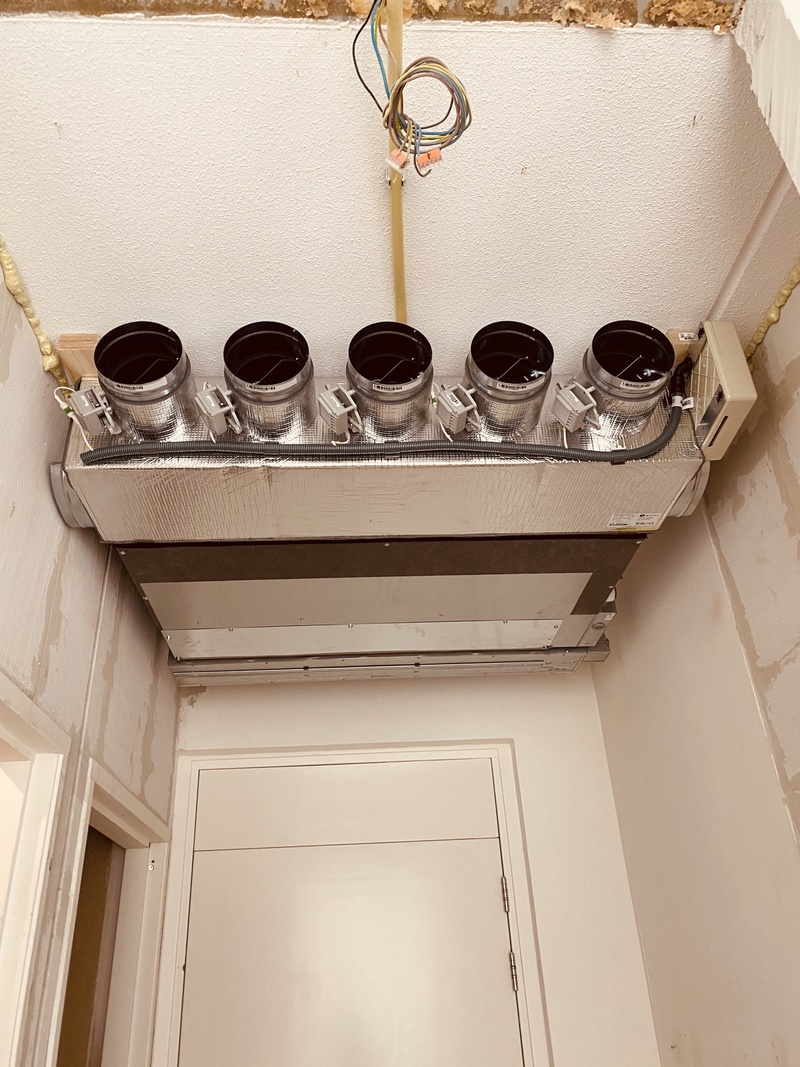

Mijn Daikin kanaal unit heeft een probleem waar ik eerder nooit bij stilgestaan heb. Al eerder heb ik een MHI 2.5kw muurmodel op zolder geplaatst. De buiten unit bromt een beetje, en wat meer bij defrost. Spec 47dB. De Daikin maakt serieus veel compressor geluid! In de spec staat 64dB. Sinds dit jaar zijn daar grenzen voor vastgesteld van 40dB.
Hoe gaat ik dit ooit halen?

MarkV6 schreef op maandag 7 september 2020 @ 14:07:
Ik denk niet dat dit met terugwerkende kracht is. En die geluidsnorm, is dat niet op de perceelgrens?

Even een eerste update over het kanaalairco-project bij m'n maatje: Beide binnenunits hangen inclusief auto cleaning filter en zonesturing aan het plafond. Volgend weekend gaan we verder met de luchtslangen en muuropeningen. Dan is 't nog even wachten tot er een tweetal gaten in het dak van het appartementencomplex gemaakt kunnen worden door een dakdekkersbedrijf (voorwaarde van de VVE) en dan kunnen we m aansluiten en in bedrijf laten stellen, dat lukt nog wel voor we echt moeten gaan stoken.
't past allemaal maar net met die 5Kw units trouwens, die worden gelijk 2x zo breed als een 3,5, maar zo houden we de unit netjes in 2 halletjes tussen de verschillende zones, hoeven we alleen daar de plafonds te verlagen en semi-toegankelijk te maken.
Afbeeldingslocatie: https://tweakers.net/i/2gbe96wFLKg0y164xa88_DMBsV8=/800x/filters:strip_icc():strip_exif()/f/image/m9TekKB7Q8s4skmG8alFwcLF.jpg?f=fotoalbum_large
Afbeeldingslocatie: https://tweakers.net/i/TGtaYwL2Ut8SFgo1GDzZacrF77I=/800x/filters:strip_icc():strip_exif()/f/image/p1OvpDpnDvR9yQFN2zUQv9YO.jpg?f=fotoalbum_large
Afbeeldingslocatie: https://tweakers.net/i/uy9JdDS0a48CQG5CWHpu6hAYv8M=/800x/filters:strip_icc():strip_exif()/f/image/ErTiU79n5wgudNxHHhqvZNXg.jpg?f=fotoalbum_large
Afbeeldingslocatie: https://tweakers.net/i/01P3flNCJVHPiZwlmo8MPYKweoY=/800x/filters:strip_icc():strip_exif()/f/image/TMXxyLwwHsaeTgmfgrZAkoOr.jpg?f=fotoalbum_large
Afbeeldingslocatie: https://tweakers.net/i/c0ecFQu_JR2AzC_Q_-XKM4pn4so=/800x/filters:strip_icc():strip_exif()/f/image/ghX4o6x4BkvaqoojY2BcBHls.jpg?f=fotoalbum_large

Iemand toevallig een filmpje hoe ik FTXM ff kan schoonmaken? Ruikt naar zweetsokken als die net aan gaat :)
Het past maar net inderdaad het is ongeveer dezelfde als ik heb de FBA71 daar zit aan de zijkant een service opening en de printplaat. Kom je daar nog wel bij? Vooral bij de laatste foto lijkt het tegen de muur te zitten.
Dat lijkt nóg kleiner dan het is door de telefoonlens, maar het houdt echt niet over inderdaad. De kleinste opening is 15,5cm en bij die andere rond de 25, volgens de manual moet je 30cm vrijhouden, maar zo moet het ook wel lukken, ik was vooral bang voor de bocht in de koelleidingen (1/4 en 1/2"), maar met 15,5cm redden we dat wel, heb het buigijzer ernaast gehouden om te kijken hoe t uitkomt, anders hadden we daarvoor nog wat ruimte bijgemaakt met een dozenboor, maar dat leek me toch niet nodig.
Het aansluiten in de electronica-box doe ik desnoods met een telefooncamera of spiegeltje als hulpje om de draden aan te sluiten, bij mn pa was het nog veel krapper met zo'n kanaalunit en dat is uiteindelijk met een haakse telefoontang en korte schroevendraaier ook prima gelukt.

ronjansen87 schreef op maandag 14 september 2020 @ 11:33:
Interessant, een paar vragen:
- Waarom is hier gekozen voor een kanaalunit?
- Kanaalunits zijn toch minder efficient dan een multisplit vanwege de luchtweerstand?
- Leuk zo'n weggewerkte unit, maar komt er nu ook een luik? Zijn hiervoor luiken in de handel (die er in de woningbouw nog een beetje uitzien?) of wordt dit zelf een luik maken van multiplex?
- Een nadeel van een kanaalunit is dat als je dat ding moet vervangen dat je dan je halve plafond moet slopen en repareren en stucken Hoe zit dat?
- Gaat hij/jullie nu overal het plafond laten zakken met 20 centimeter ofzo om die luchtbuizen onder het plafond te verwerken?

Ik heb inderdaad de het hele plafond van de overloop moeten slopen. Er komt een soort systeemplafond in maar dat kan later.
Het rendement is volgens de specs iets lager maar nu heb ik wel het hele huis gekoeld/verwarmd zonder dat er in huis iets van te zien is.

Mag ik vragen waar jullie de luchtkanalen en plenums vandaan hebben, ik hoef geen airzone regeling. Ik denk met vaste regelventielen de boel wel in te kunnen regelen. Ik wil een kanaalunit gaan inzetten voor de benedenverdieping, open keuken, eetkamer met een door glazen deuren gescheiden woonkamer.
De luchtkanalen/slangen komen van Ventilatieshop en spirototaal. Het multizone plenum is vanuit Daikin geleverd, maar dit is uiteindelijk van airzone.es. De overige plenums (in dit geval dus alleen aanzuig) maken we zelf van een plaatje geanodiseerd alu, plakisolatie en opschroef flenzen van de ventilatieboer. Die kan je ook kant en klaar via de leverancier krijgen, maar dan betaal je in deze maat bijna 300 euro voor een stuk piepschuim met een geisoleerde flens, zelf maken kost 3 tientjes en je ziet er toch niks van.
Als je zelf een verdeelplenum wil maken, zou ik gewoon ergens een metalen doos zoeken of maken van plaatjes en L-profielen en die goed isoleren.
traders schreef op dinsdag 15 september 2020 @ 09:14:
- Zijn er nog mogelijkheden om het plafond zo min mogelijk te laten zakken, b.v. een rechthoekige luchtbuis van zeg 60 cm breed en 4 cm hoog?
Alvast bedankt.
- Verschillende redenen, maar vooral omdat het volledig weggewerkt kan worden, stiller is en je dan niet tegen 4 binnenunits aan zit te kijken. Qua prijs wordt het dan ook wat interessanter met 2kanaalunits vs 4-5 binnenunits, maar het is alsnog duurder, daar moet je het zeker niet voor doen.
Ook kwam hier hier in een U-vormig appartement mooi uit omdat er nu na de verbouwing 2 halletjes ontstaan waar ie in kan, dan hoeven we alleen daar omlaag en kan je daaruit ook makkelijk alle omliggende ruimtes bereiken. Sowieso is zakken niet zo erg, de plafonds zijn 3,10m hoog, dus als daar ˜25-30cm af gaat is dat niet heel spannend of in your face.
- Klopt, denk aan 15% minder efficient ongeveer. Bij deze 5Kw bakbeesten ga je toch al wat omlaag in SCOP, die zit op 3,93, de SEER is 5.77. Dat moet je meewegen, in dit geval is er ook nog vloerverwarming aanwezig, dus telt dat ook minder door. Koelen is de voornaamste reden voor aanschaf, er mee (mee-)verwarmen is voorlopig vooral leuk meegenomen omdat ze er toch zijn en er zo nog iets van de forse investering terugverdiend kan worden.
- Je kan een luik pakken, dit combineren met een inzuigrooster/filter maar in dit geval gaan we het waarschijnlijk anders oplossen. We denken aan óf een spanplafond dat redelijk simpel te vervangen is, óf een (deel) plafond dat aan gasveren kan scharnieren, maar neigen nu vooral naar mijn idee ;), namelijk een vaste rand van ˜15cm met verlichting maken rondom de ruimte, en dan in het middendeel een frame maken dat daar overheen valt en aan staalkabels hangt.
Die kan je dan met een lier ophijsen en zo het plafond afsluiten. Moet je bij de unit of hem zelfs vervangen, dan "klik" je dat binnendeel uit zn staalkabels, tilt het aan de kant en je kan overal gewoon bij.
- Nee, de uitblaasslangen gaan 2x aan beide kanten horizontaal eromheen, de middelste zone blaast meteen rechtdoor door de muur. In beide gevallen gaan we voor het aanzuigen 1x omlaag en 1x horizontaal met een 2 maten grotere slang. Dat komt dan in een koof. Door vanaf kniehoogte te gaan aanzuigen hopen we een goede circulatie te krijgen zonder kortsluiting in de luchtstroom. De (verstelbare) roosters komen met "roosterschoenen" in de muren, daarop prik je zo de ronde slang. Dat kan deels via de naastliggende ruimte en moet allemaal nét passen. Voor een paar krappe stukjes gebruiken we ook korte instortkanalen van 80x300mm, bij uitblaas met isolatie, aanzuig kan zonder. Het zal straks van de foto's misschien wat duidelijker worden, ik heb de schetsen hier even niet bij de hand.
Top dat je je project hier toont. Ik volg met veel interesse. Die toestellen zijn toch een stuk groter dan ik me voorstelde. Ik wacht al op de fotos van de buizen, roosters, ... :) Welke type rooster ga je gebruiken? Is dat met een diffuser of gewoon recht naar buiten?
Over die tweede foto: hoe noemt zo een hefgereedschap eigenlijk?

neemerci schreef op woensdag 16 september 2020 @ 07:26:
Die toestellen zijn idd bizar groot. Maar dat krijg je met 5kW+ binnenunits. Dat is bij normale binnenunits trouwens ook, die gaan vanaf 5 of 6 kW ook ineens x2 qua omvang. Even ter vergelijking, hier wat foto's van hetzelfde type 3,5 en 2,5kW binnenunits bij mn vader thuis, die zijn de helft in breedte:
Afbeeldingslocatie: https://tweakers.net/i/9bk3ifhg8_r9m-pZqJoRKbSzvRk=/800x/filters:strip_icc():strip_exif()/f/image/efQY0GUxm8oNCqAHl6a9bxLE.jpg?f=fotoalbum_large
Afbeeldingslocatie: https://tweakers.net/i/-w9fikA62SSV1OTLIFLuHCZuAy8=/800x/filters:strip_icc():strip_exif()/f/image/dytj065zmLsIfWBQtDbKR1pL.jpg?f=fotoalbum_large
Qua rooster gaan we deze gebruiken. Dan kan je namelijk de luchtstroom goed horizontaal richten en verticaal de lamellen 2x per jaar even verstellen om 's-zomers langs het plafond te blazen en 's-winters wat meer omlaag.
