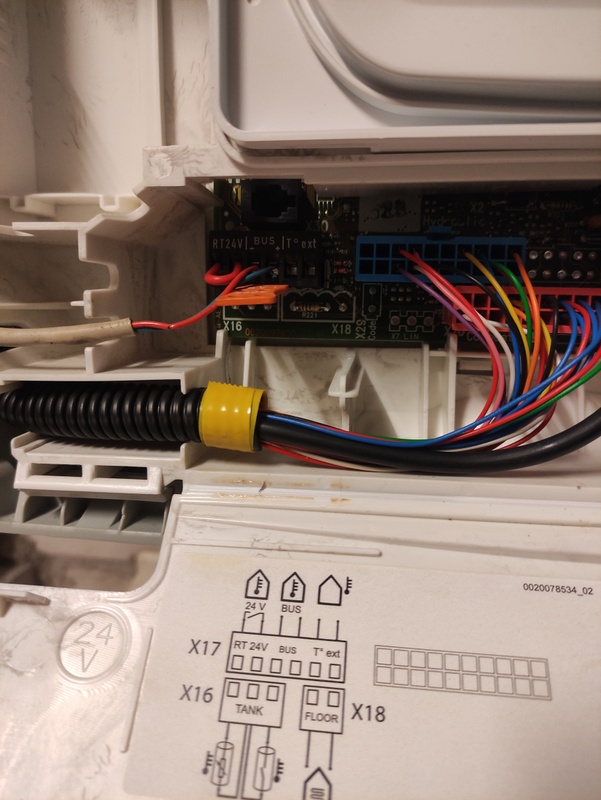

Iemand hier aanwezig die mij kan adviseren en weet waar het bij mij fout gaat?
Enige tijd terug verhuist, de toon meegenomen en het abonnement stopgezet. (Die kon niet meeverhuizen)
Nu had ik vandaag de tijd om de toon op te hangen alleen na het aansluiten doet mijn CV ketel niks anders dan vol gas geven.
Binnen een kwartier was het al 22+ graden in huis.
De onderhoudsmonteur had laatst gezegd;
Heb je zn adapter erbij? (Ja)
Als je die bij de CV er tussen hangt moet het zo werken... Niet dus.
Heb de oude thermostaat net maar terug gehangen en alles werkt weer naar behoren.
Wat gaat hier fout? Of wat doe ik fout?
Bestaande situatie is een AWB elegance3 + exacontrol vm1.
Vorige huis was een andere ketel en met de adapter plug and play.
De toon is gereset echter heb ik nog geen nieuwe activatie code dus kan niet bij de instellinggen komen.
Alvast bedankt!

Lappieboy schreef op zaterdag 28 november 2020 @ 13:14:
Alvast bedankt!
Zit het op de opentherm pootjes en staan je ketel en toon daarop? Of vice versa uiteraard.
  • Lappieboy
  • Laatst online: 01-11 14:27
Lappieboy
voltijd nerd
Snowhite0901 schreef op zaterdag 28 november 2020 @ 13:23:
Ik lees hier en daar dat je voor de AWB elegance3 een aparte module moet hebben? Maakt dat nog uit?
Zal even controlleren hoe hij nu aangesloten is.
Heb even gecontroleerd;
De huidige thermostaat zit op de 'ebus' en de 24v is intern doorgelust.
Volgens de documentatie is voor openterm idd een losse module nodig.
Betekend dit dat ik de toon niet kan gebruiken in de huidige setting?
Maakt het voor de toon/ketel nog uit wat de draadvolgorde is? (Kan dat de vol gas verklaren)

Lappieboy schreef op zaterdag 28 november 2020 @ 13:49:
Kijk of je hem via Aan/Uit kan aansluiten. Dan kan je hem in ieder geval gebruiken.
Wanneer je een cv-ketel via OpenTherm probeert aan te sturen zonder de OpenTherm module kan dat rare effecten geven. Dit is ook het geval bij sommige Nefit ketels het geval.
Als je de Toon volledig wilt gebruiken zonder abbonement kan je mij wel een PM sturen >:)

Vandaag weer met de toon bezig, poging 2.
De toon werkt en staat op aan/uit.
Echter reageerd de ketel weer niet op commando's en blijft hij verwarmen.
Ik heb even gekeken hoe de boel nu op de ketel zit;
Kan het zijn dat ik de draadjes van de thermostaat op de nu doorgelusde 24v moet doen?
Edit: na contact met de ketelboer besloten om maar te stoppen met proberen.
Na het lezen van de uitgebreide onderhoudshandleiding tot de conclusie gekomen dat er meer bij komt kijken dan alleen de draadjes omwisselen.
Word of een monteur of een openterm module.
Bedankt voor de hulp en info allemaal. :)
Ps: wat een ruk systeem van awb om het zo moeilijk te maken.
[ Voor 21% gewijzigd door Lappieboy op 11-12-2020 12:58 ]

Misschien slecht contact? Dat rode draadje ziet er niet helemaal fris meer uit :?

Yukkie schreef op vrijdag 11 december 2020 @ 12:09:
Ja had ik ook al gezien maar de kern is niet beschadigd, default thermostaat werkt wel gewoon.
Vond het zelf ook wel wat apart maar gezien er laatst nog een monteur bij is geweest zal het wel niet baten...

@Lappieboy Nou ja, ik werd er door getriggerd omdat ik iets vergelijkbaars aan de hand had. De Toon wilde bij mij geen Opentherm praten met mijn ketel, ondanks dat deze dat wel ondersteund (ik had hiervoor een Opentherm gateway aangesloten zitten). Maar aan/uit lukte dus wel. Ik heb de bekabeling eens goed nagelopen en het bleek dat het draadje tussen de ketelmodule en de ketel niet goed vast zat in de ketel. Nadat ik het kabeltje opnieuw gestript en goed vastgezet had in de ketel werkte Opentherm weer.
Moraal van het verhaal: Misschien is het dus wel het proberen waard om dat draadje te fixen.

@Lappieboy
Als ik nu de goede ketel voor me heb, kijken we naar de verkeerde aansluiting :)
Ik vind nu net dit filmpje:
[VIDEO=,,"Slimme thermostaat - Open Therm - AWB Thermoelegance"]https://www.youtube.com/watch?v=kbBcI5nA9HA[/VIDEO]
Als dit overeen komt met jouw ketel, kun je zelfs opentherm gebruiken.
Oh never mind, is inderdaad met een uitbreidingsmodule :/ :F

  • jobr
  • Laatst online: 26-07-2025
Lappieboy schreef op vrijdag 11 december 2020 @ 11:44:
Ketel wil je gebruiken met aan/uit begrijp ik.
Dan 2 draadjes los halen van de Toon ketelmodule. Draadjes verbinden moet de ketel aan slaan. Draadjes verbreken moet de ketel weer uit slaan (even wachten misschien).
Als dat werkt is zitten die draadjes goed en zou het probleem dus in de Toon/ketelmodule moeten zitten.
Het volgende weet in niet zeker meer aangezien het een tijdje geleden was:
Dan Toon testen met ketelmodule. Temp omhoog dan hoor je de module klikken. Temp naar beneden dan weer een klik.
