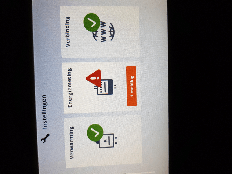

Op mijn, geroote, Toon maak(te) ik ook gebruik van de meetmodule om het verbruik te meten maar de laatste weken verliest Toon constant de verbinding met de module.
Dit kan ik alleen herstellen door de module in Toon geheel te ontkoppelen en opnieuw te installeren.
Dit loopt dan max 1 dag en dan is de verbinding weer weg.
Maar ik vraag me af of ik deze module nog wel nodig heb?
Ik heb een slimme meter en mijn verbruik monitor ik via een website en deze leest de gegevens toch via de slimme meter?
Ik kan deze module toch gewoon verwijderen en dit heeft verder toch geen gevolgen?
