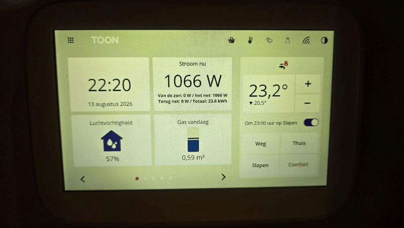

Afbeeldingslocatie: https://tweakers.net/i/nDCc-uoQX7kfKw23ct3gr8zhoWg=/800x/filters:strip_exif()/f/image/SrCJARurOyC6Nqlvd5bwnESr.png?f=fotoalbum_large
Om 7 uur gaat het contrast omhoog, dan zie je meteen hoeveel de afwijking omhoog schiet...
  • thehog
  • Laatst online: 16:30
alberthakvoort schreef op dinsdag 24 november 2026 @ 20:54:
Je ziet de algoritme in werking. Toon weet dat het scherm aanstaat en dus de gecorrigeerde meting daarop aanpast. Het is nooit perfect en vandaar ook de optie om een exteren sensor in ReToon aan de thermostaat te koppelen.

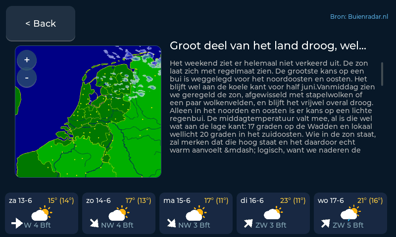

  • Zwippet
  • Registratie: November 2019
  • Laatst online: 18:57
Ik heb van de week weer eens ReToon geprobeerd. Een eerdere (begin?) versie voldeed niet aan mijn wensen. Nu ben ik gisteren druk bezig geweest met eigen apps te maken. Dit gaat samen met ChatGPT verrassend makkelijk. ChatGPT werkt zelfstandig de code uit van wat ik vraag en zet het netjes voor mij op de Toon zodat ik zelf niks hoef te doen. Dit is precies wat ik wil en ga er zeker verder mee werken met mijn vele (oneindige?) ideeën. ;-)
Bijgesloten een aantal schermen met enkele eigen gemaakte apps/tegels die ik vast nog wel ga tweaken:
  • Grote sensor: Ik wil alleen een sensorwaarde in groot font met een kleine titel boven of onder. (Temperaturen en Percentages)
  • Heb een eigen Thermostaat tegel gemaakt die lijkt op de originele Toon versie maar dan donker. (Links-boven)
  • Een grafiek van mijn Tibber contract van de stroomrprijzen. Data via Home Assistant.
  • Mijn 2 Marstek batterijen met SOC waarde bovenop het plaatje. Is een begin en moet eer mee verder.
Wat voor mij belangrijk is is dat op een grotere afstand alles nog goed leesbaar is zoals het eerste scherm.
Wat ik nog mis:
  • Scherm uit bij Slapen zoals de originele Toon. Heb deze nog niet kunnen vinden en zou een fijne optie zijn.
Verder mijn complimenten aan de makers die ReToon gemaakt hebben. Vooral de web UI is super in gebruik.
