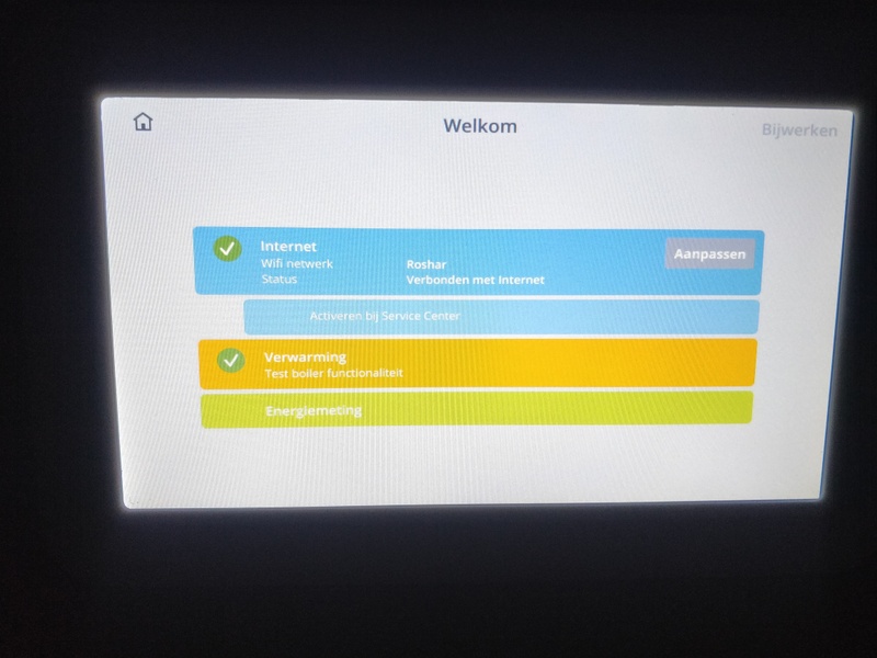

Hallo allemaal, ik weet niet 100% zeker of deze issue al eens langs is gekomen, een snelle zoekactie bood mij weinig aanknopingspunten. Ik heb een tweedehands Toon 1 gekocht, reeds geroot. Dat wil ik graag zo houden zodat ik zonder abonnement met mijn Home Assistant kan babbelen.
Alles functioneert, behalve WiFi... Ik kan mijn WiFi netwerk zien, maar na het ingeven van mijn wacthwoord geeft hij aan dat ik het verkeerde WiFi wachtwoord in heb gegeven. Natuurlijk ook een wachtwoordloos hotspot gemaakt op mijn mobiel (en later op die van mijn vrouw) maar met alle WiFi netwerken hetzelfde resultaat. Ik heb op het toonforum een vergelijkbare issue gevonden https://toonforum.nl/d/20-wifi-netwerk-vs-toon/6, maar de daar gevonden fix (loshalen WiFi kaartje) bood mij geen verbetering. Kent iemand hier nog een truuk? Is het WiFi kaartje misschien 1 op 1 te vervangen door een ander kaartje?
  • hansgrave
  • Laatst online: 04-11 15:30
Thomas H schreef op vrijdag 9 april 2021 @ 17:27:
Soms is het een oplossing om te verbinden met 2.4 ghz wifi ipv 5 ghz.
  • Thomas H
  • Laatst online: 04-11 15:36
hansgrave schreef op vrijdag 9 april 2021 @ 18:33:
Dank voor de suggestie! Helaas bood dit geen soelaas. Ik heb de 5 en 2.4 GHz netwerken ontkoppeld, de 2.4 GHz ingesteld op kanaal 1, teruggezet naar b/g/n, mocht allemaal niet baten :(

Ik had een Toon gekocht op marktplaats voor 25 euro (alleen het scherm) nadat mijn oude softbricked raakte. Net ToonRooter op een Pi gedraaid met mhet hele JTAG verhaal. Nu krijg ik in beeld te zien "Rond de installatie af voor meer functionaliteit". Als ik op "installeren" druk krijg ik echter niet veel nuttigs te zien. Ik kan mijn netwerk aanpassen, en dat is het ook wel. Ik zie zo gauw niet ergens iets dergelijks beschreven staan. Het is me nu niet duidelijk wat ik nu moet doen.

Iemand ervaring met het blokkeren van het netwerkverkeer richting Servicecentrum?
Ik heb een unrooted Toon en daar een jaar het abonnement voor betaald. Ik vind het erg mager wat ik ervoor terugkrijg dus... Ik heb een foutieve wifi ingesteld.
Hierdoor krijg ik continu de melding dat de foutieve instellingen er in staan.
Het liefst zou ik wel de Wifi correct willen instellen maar op mijn router de desbetreffende ipadressen, domeinnamen en/of reeksen blokkeren of herrouteren.
Rooten die ik liever niet.
Zonnepanelen 3950Wp - DMEGC 6x395Wp (ZW 2°) + DMEGC 4x395Wp (ZW 28°) - Solis 3.6 ; Easee Charge Lite 11kW + Easee Equalizer (Load Balancing) ; BMW iX1
  • AW_Bos
  • Laatst online: 00:37
AW_Bos
Nostalgicus 🕰
Ik geloof dat Toon via een VPN connect met het servicecentrum. Dus dat wordt dan toch echt rooten.
