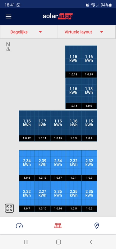

Ik zit al aardig lang bij Eneco en gebruik Toon. Pas weer de nieuwste Toon gekregen vanwege een upgrade omdat ik mijn zonnepanelen wil monitoren. Eenmalige kosten 99 voor de Zon op Toon module in de meterkast omdat ik dan beter realtime alles kan zien in plaats van de mySolarEdge app. De app mySolarEdge heeft veel vertragingen en de Zon op Toon is wel realtime continue en je ziet veel meer als het om verbruik en terug leveren aan het net gaat. Zeer tevreden.
Alleen ik merk een verschil met opwekken. Module van Toon zit vaak maximaal 1 kWh ernaast einde van de dag met opwekken. Meer mensen last van?

Het is een SolarEdge H5000 omvormer met 3,5 kWh piek. 10 panelen vol in de zon tot 15 uur ongeveer en de andere kant van het dak 9 panelen die dan later op de dag zon pakken. Pak met deze dagen 34 kWh op een dag. Kabel is nieuw getrokken met in de meterkast 25 ampere afgezekerd. Dikte 3 x 4 kwadraat. Op dit moment geeft de omvormer aan 30,7 kWh opgewekt. De module van Toon geeft aan 29,9 kWh.
Dat is voldoende dik. 3500 wattpiek had prima over 1 fase gekund zelfs :)
Dat verklaard dan niet het verlies (of er zit ergens een kabel niet erg goed vast). Maar je moet het ook niet als erg beschouwen. De toon is puur voor visuele beeld en wordt niet gebruikt voor je afrekening. Dat het er een kWh naast zit is dan jammer maar maakt voor het visuele beeld niet veel uit.

Hoe kunnen panelen op het noorden om 14u zon vangen? Alleen als het lichtbewolk is lijkt mij.
Maar 10 panelen 375wp is sowieso al 3750wp, met dan nog 9 panelen op het noorden die er wat bij doen (met potentieel door licht bewolking best nog wat opwek) begrijp ik die solaredge 5000 wel met de 25A zekering.
Als je zegt 3.5kWh piek bedoel je dan 3,5kW piek (kWh in wattpiek is dus niet correct) of dat ze max 3.5kwh per paneel op een dag opleveren? Want een 375Wp paneel is dus 375Wp en 10 er van dus 3750Wp :)
Zou de 25 ampere zekering de oorzaak kunnen zijn? Heb ook nog een nieuwe 20 ampere liggen.
Nee hoor dat veroorzaakt jouw probleem echt niet. Ik denk of een niet erg goed aangedraaide aansluiting of een overoptimitische solaredge.
En 25A is prima selectief bovenop de 35A hoofdzekering trouwens, maar dat staat dus helemaal los van deze vraag van jou.

Met 3,5 kW piek bedoel ik de maximale piek van opwekken in vol zonlicht. Ik pak even een oudere screenshot. Is pas 5 april dit jaar in dienst gegaan de set. Ik kom nooit boven de 3,5. Ook als het heel de dag helder is. Dan non stop de 3,5.
Afbeeldingslocatie: https://tweakers.net/i/60hoNosHa-5fJRNn2rM4ORI9aac=/x800/filters:strip_icc():strip_exif()/f/image/n9g1VYWXy3JmdhTgrDRnA0VO.jpg?f=fotoalbum_large
Even screenshot van de hele maand. Nooit boven de 3,5
Afbeeldingslocatie: https://tweakers.net/i/Y5tQpdCnMcmQcPEyX3iNrBJjMfs=/x800/filters:strip_icc():strip_exif()/f/image/JlZTpa8iANp7rpG8NKw2XleE.jpg?f=fotoalbum_large
[ Voor 14% gewijzigd door Draconian op 28-04-2022 19:58 ]

Dat is dan nog niet je wattpiek. Die is berekend door je installateur op basis van je type panelen en je ligging plus mogelijks schaduw etc.
Dat je nu max 3.5kW hebt gezien betekend niet dat het er nog boven kan komen. Zoals gezegd kan een beetje bewolking in jouw geval heel gunstig uitpakken. Indirecte straling van zonlicht via de wolken naar de noordpanelen jouw zomaar boven die 3.5kW helpen en zou mij niet verbazen dat je zo boven de 4kW of zelfs 4.5kw uit komt. Die 5kW omvormer is zeker geen overschatting zoals ik het nu zie.
Ergens half mei tot half juni zal je je echte piek zien. Dan is het vaak nog koud genoeg maar voldoende hoge zon.
