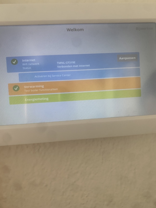

Hier zat ik gisteren en vanochtend nog op versie 5.x.100. Tijd stond slechts een paar minuten niet goed (verschil van 43 minuten) en datum stond prima. 24 augustus 2022.
Zojuist Toon herstart en zie dat tijd en datum niet meer kloppen. Datum is in 2015 en klok geeft nu 18.21 aan.
Er is wel verbinding met ServiceCentrum. Daarna kwam er een update beschikbaar naar versie 6.0.2. Deze update geïnstalleerd en daarna Toon herstart
En nu zit ik ook ‘vast’, kan Toon herstarten wat ik wil, maar krijg geen verbinding meer. Datum is nog altijd in 2015 maar er is geen verbinding meer te krijgen met het ServiceCentrum en errorcode D03 is wederom aanwezig.
Ja, voor deze acties had ik gisteren ook al last van errorcode D03
  • thehog

Dat is op zich goed nieuws!! Jij bent dan de eerste die succesvol van een oude versie naar een nieuwere versie is gegaan na de tijd aanpassing. Het werkt dus wel. Echter kom jij op 6.0.2 uit (en dat heeft te maken dat Eneco volgens mij is vergeten deze groep, die eerst op 5.x.100 zat) ook naar 6.0.9 te trekken.
  • SparTi
  • Laatst online: 31-10 17:46
Het is zeker goed nieuws te noemen dat ik (na een herstart) wel verbinding kon maken met ServiceCenter om de update naar 6.0.2 binnen te hengelen.
Denk dat ik dit issue nu ook herken bij minstens 2 andere familieleden/kennissen, die net zoals ik nog op versie 5.x.100 zaten. Dit is te herkennen dat de tijd slechts circa 45 minuten achterloopt op de huidige actuele tijd. Na herstart van Toon 5.x.100 versie krijg je dus een datum en tijd in 2015. Daarna kan je pas de update naar 6.0.2 starten.
Nu even wachten op Eneco dus voor de 6.0.2 software update naar 6.0.9. Enig idee hoe ik dit handmatig kan testen? Denk dat ik dit alleen kan testen door Toon regelmatig te herstarten en dan afwachten of hij verbinding maakt met ServiceCenter.

Inmiddels van Eneco begrepen dat er inderdaad Toons terug lijken te komen (nieuwe certificaten, updates ophalen etc). Dus plan lijkt te werken. Geeft het even de tijd.
De huidigen op 6.0.2 zullen pas terugkomen als de tijd weer normaal wordt gezet. Ik begrijp dat dat pas na het weekend gebeurd om de andere toons de kans te geven om ook terug te komen.

  • Louislane
  • Registratie: September 2022
  • Laatst online: 20-09-2022
Afbeeldingslocatie: https://tweakers.net/i/xq_f912D7g7XdPK0pzeNZ-gVP_w=/x800/filters:strip_icc():strip_exif()/f/image/wuODWm0NmpPpIUBDx0LfxCLf.jpg?f=fotoalbum_large
  • Louislane
Ook ik heb van alles geprobeerd nadat vorige week opeens de datum naar 2015 sprong. En toon terug is gezet naar fabrieksinstellingen 1 uur met toon aan de lijn gezeten en konden niks voor me doen. Iemand nog tips?Afbeeldingslocatie: https://tweakers.net/i/xq_f912D7g7XdPK0pzeNZ-gVP_w=/x800/filters:strip_icc():strip_exif()/f/image/wuODWm0NmpPpIUBDx0LfxCLf.jpg?f=fotoalbum_large
  • thehog
  • Laatst online: 03-11 13:42
Enige kans is rooten. Vanuit Eneco hoor ik ook niks meer. Ze zouden nog een algehele herstelpoging doen maar lijkt er niet op te komen

De mijne (Toon 1) wil nog steeds niet, software versie 5.43.100.
Hij staat wel op een oude datum 19-9-2015 maar updaten doet hij niet..
Update: (Aha we moeten wachten tot na het weekend) :O
[ Voor 17% gewijzigd door Winkiller op 17-09-2022 16:29 ]

Winkiller schreef op zaterdag 17 september 2022 @ 16:21:
Nee de update moet nu wel komen. Is de D03 nu wel weg bij jou (dankzij de oude datum)? Dan moet je ook een update kunnen krijgen.
  • Winkiller
  • Laatst online: 17:41
Winkiller
De Mopperpot
thehog schreef op zaterdag 17 september 2022 @ 18:35:
Afbeeldingslocatie: https://tweakers.net/i/en0ruhnQNc0wUmDzV6PnClXo_TA=/full-fit-in/4920x3264/filters:max_bytes(3145728):no_upscale():strip_icc():fill(white):strip_exif()/f/image/qtBy2nMwbvy2JCJzkLj1PRNb.jpg?f=user_large :-(
