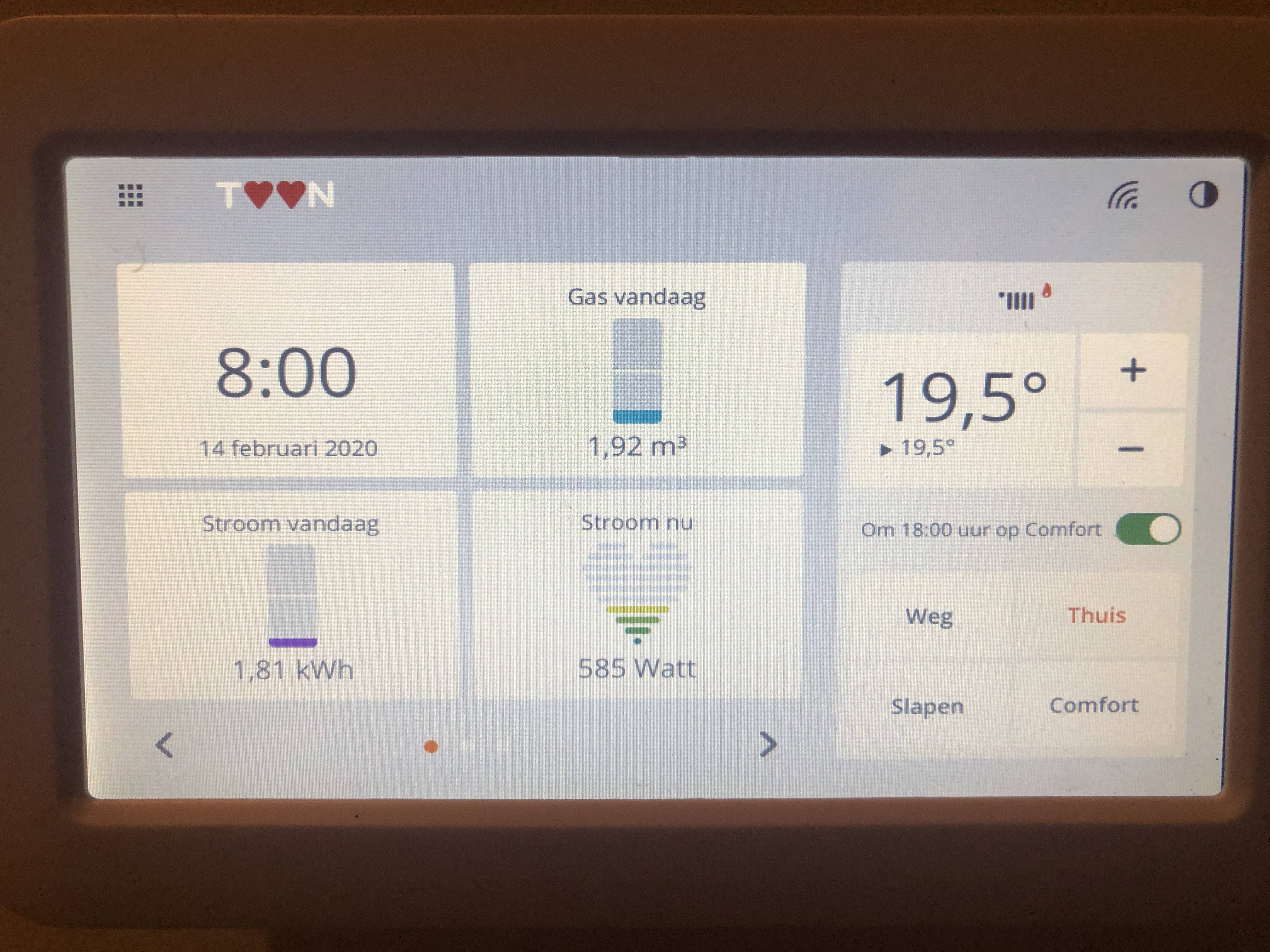

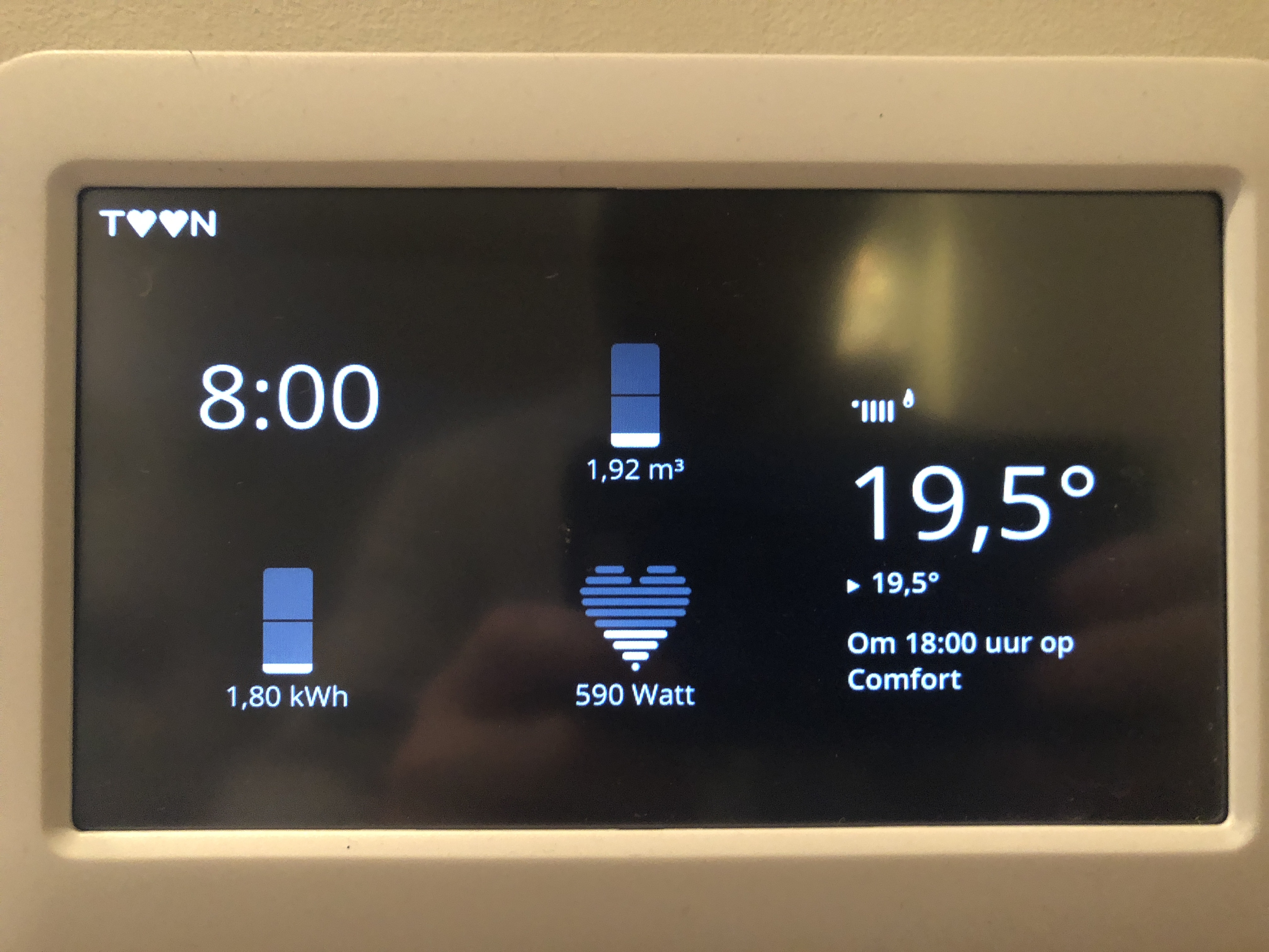

Ik kreeg gisteren een software update op mijn Toon.
Het enige verschil wat ik nu zie ik een repeat knopje linksonder, geen idee waarvoor dit is.
Ik ben nu even op mijn werk dus kan niet zien welke versie dit is.
Meer mensen deze update gekregen?

Yohost! schreef op woensdag 12 februari 2020 @ 11:01:
Yep hier ook, geen idee wat er veranderd is, hij is nog steeds zo traag als poep door een zeef.

  • RudolfR
  • Laatst online: 15:08
Een 'upsel tegel' die mensen zonder abo moet motiveren om een abonnement te nemen. |:(
Eerder om je Toon te (laten) rooten, denk ik. :+
En nóg een felwit icoon op het dimscherm; jammer hoor, veel te aanwezig wat mij betreft.

  • Stinger_Ventura
  • Laatst online: 12:06
Grappig van de Toon thermostaat!
Toon 2
Toon 1
American Express vraagbaak
  • Phoolie
  • Laatst online: 23-09 16:42
Dat was met kerst ook al en zal met pasen ook weer zo zijn ;) Geen hartje natuurlijk, maar iets wat daar bij hoort.
