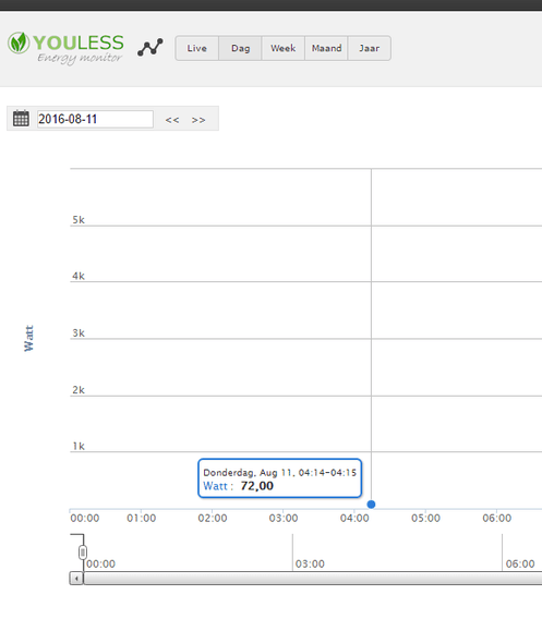

Ik heb sinds een paar dagen ook een Youless, maar ik weet niet of hij werkt zoals het moet.
Via de gadget lijkt de detectie goed te gaan:
Youless sensitivity
Het verbruik lijkt me alleen vaak heel vreemd.
Daarnet leek het misschien te kloppen (tussen 600w en 2500w, vaatwasser staat aan), maar op sommige momenten is het maar tussen de 5 en de 30w.
Dat lijkt me nogal weinig als je een diepvriezer en 2 ijskasten heb staan, en een server op de zolder die al 60w verbruikt (zit een verbruiksmeter tussen).
Nu ook, 10 minuten geleden staat hij op 624w, dan schiet hij plots naar 1200w, nu maar 522w meer...
Terwijl er helemaal niks extra aangezet is...
23:00   624
23:01   624
23:02  1140
23:03  1140
23:04  1152
23:05  1152
23:06  1200
23:07   828
23:08   828
23:09  1080
23:10  1080
23:11   696
23:12   624
23:13   522
Hoe zou ik dit nu het beste kunnen controleren?
Fire69 schreef op zondag 22 mei 2016 @ 23:17:
Die 5 a 30W momenten duiden erop dat er voor langere tijd geen puls is waargenomen.
Dit kan bijvoorbeeld doordat invallend licht de lichtintensiteit op de sensor beïnvloed, waardoor deze de pulsen niet meer correct registreert. Komt dit bijvoorbeeld alleen overdag voor? of ook zojuist? (misschien een lamp die in de buurt aanspringt? kun je simpel testen door deze even aan te doen en dan gelijk kijken of de pulsen hierdoor minder frequent voorkomen. (lees:worden gemist)
Het beste is denk ik gewoon op het moment dat die lager waardes worden waargenomen die widget erbij te pakken en kijken of/hoe de pulsen worden waargenomen. Ik neem aan dat je geen digitale meter hebt, want dan is het verbruik natuurlijk simpel te controleren met het display, maar anders wordt het toch even bij de meterkast zitten en kijken of het streepje even vaak langsdraait dan dat de widget aangeeft..

Fire69 schreef op maandag 23 mei 2016 @ 08:07:
Thanks, ik zal het vanavond even in't oog houden.
Ik heb wel de Belgische plastic kast ervoor, hopelijk gaat dat niet te vaak roet in het eten gooien... Ik had ergens gezien dat je de led kan bijregelen, maar vind het niet direct meer terug.
Zou Electrabel het erg vinden moest ik een gaatje in de kast boren zodat er minder verlies tussen zit? :P
De URL voor dat bijregelen staat wel vermeld in deze post, maar gezien je vorige screenshot lijkt me deze wel prima bij de standaard instellingen (de pulsen worden goed gedetecteerd)
Misschien dat het verlagen van de LW waarde iets helpt indien er veel licht op de glazen kast invalt, maar dan zou je op dat moment weer even opnieuw die widget moeten bekijken.
Mocht hij het nog niet perfect doen zou ik Youless gewoon even een berichtje sturen, die hebben wss al zoveel van die kasten voorbij zien komen dat ze aan de hand van jouw foto's / screenshots wel genoeg tips en instellingen kunnen geven. :)

Ik heb al een tijdje een probleem met het script van SmiGuel (misschien dat ik het daarvoor ook wel had, maar dat weet ik niet meer) en ik hoop dat jullie mij hierbij kunnen helpen.
Het probleem is als volgt, data uit de database wordt niet weergegeven of in ieder geval niet goed.
Als je in de dag / week view zit en je hoovert over een datapunt dan zie je wel de waarde van het datapunt, maar de grafiek wordt niet weergegeven. Op het moment dat je in de maand/jaar view zit dan wordt de hele dag niet weergegeven en bij een hoover krijg je ook geen waarde meer.
Ik heb even in de database gekeken en er zijn voor die dagen gewoon 1440 datapunten, dus elke minuut is netjes weg geschreven. Verder weet ik niet zo goed waar ik naar moet kijken.
Afbeeldingslocatie: https://tweakers.net/ext/f/dkt2TmkJuyOj8DMjg8Dn9eW1/medium.png
Afbeeldingslocatie: https://tweakers.net/ext/f/PLPCf7R0WhgZVe7U2mXUmFuC/medium.png

Poeh, lastige :P
Iets zegt me dat ik ooit eens heb gezien dat er soms 0 Watt met een spatie teveel ervoor/achter wordt weggeschreven, waardoor hij deze niet goed meetelt, en het dagtotaal 'corrupt' binnenkomt..
Even die waarde in de database aanpassen en het werkt weer prima.
Ik heb het dit jaar volgens mij niet meer gehad; misschien draai je nog een hele oude versie?..
Je kunt met de sliders onderaan een dagdeel filteren, begin eens met een klein stukje (van bijv 14:00 t/m 14:05. Als het goed is zijn enkele punten wel zichtbaar.
Sleep de sliders vervolgens in stapjes net zo ver naar links en rechts totdat de grafiek onzichtbaar wordt.. Vanaf het moment dat dit gebeurd weet je waar je 'foute' logpunt zit.
Controleer deze waarde in de database op een spatie of ongeldig getal.
Edit2:
Minstens zo belangrijk is natuurlijk hoe het in de toekomst te voorkomen.
Als je een van de laatste versies draait (niet zeker of die het kunnen voorkomen, heb het nog nooit zo erg gezien qua 'gaten' namelijk) dan zit het mogelijk in de timing.
Zet je NAS/Pi en Youless klok eens naast elkaar, wat is hiervan de afwijking?
Misschien beide eens synchroniseren, of juist 1 een offset geven van enkele seconden.
Ik kan mij herinneren dat het in het begin (lees: enkele jaren geleden) een slecht idee was om het script om precies op het hele uur x:00 te runnen. Ik zelf laat hem daarom uurlijks om x:10 uur draaien. (mogelijk dat de Youless op elk heel uur de boel zelf intern verwerkt en je daardoor net wel of net niet de verkeerde minuut laadt.)
Hoe vaak run je het script? Ik laat hem 2x per uur runnen, om x:10 en 0:40 uur) Dit voorkomt ook mogelijke gaten als de klokken van de NAS & Youless heel langzaam beginnen af te wijken van elkaar.

Ik heb een paar dag geleden gemerkt dat ik al een tijdje een vreemd probleem heb.
Op Bidgely zag ik regelmatig rond hetzelfde tijdstip een compleet gebrek aan verbruik.
Eerst dacht ik dat misschien mijn internet er elke dag uit lag op hetzelfde uur, maar het blijkt in de Youless zelf mis te gaan...
Youless problem 4
Youless problem 3
Youless problem 2
Youless problem 1
Iemand dit al eens gezien? :?
Fire69 schreef op woensdag 07 september 2016 @ 13:47:
Dat wordt om 9:00 de wekker zetten vrees ik. ;)
Dan kun je iig zien of de Youless bij een puls oplicht (hoogstwaarschijnlijk niet) en mogelijk beredeneren waardoor het komt.
Kan het niet gewoon alsnog invallend licht zijn?
Met een belgische kast lijkt me dat niet onmogelijk in elk geval.
Beste oplossing is dan de Youless (of de kast) wat beter af te schermen tegen invallend licht.
Misschien dat het aanpassen (verlagen) van de LW waarde helpt, maar bedenk wel goed wat de consequenties daar van zijn!

Zo zeg, ofwel kan jij goed zoeken ofwel heb je een goed geheugen! :P
Na die posts heb ik contact gehad met de Youless-support en die hebben me de LW-waarde laten aanpassen, vraag me niet meer naar wat... Kan het trouwens gecheckt worden op welke waarde het nu ingesteld staat?
Na het aanpassen werkte het allemaal zoals verwacht tot halfweg Juli ongeveer (ik ben bij Bidgely dag per dag terug gegaan).
Invallend licht kan misschien wel, maar ik vind het wel heel vreemd dat het steeds op bijna identieke tijdstippen begint. Van half Juli tot nu zou de zon toch al op een ander uur moeten binnenvallen...
Support zei me ook dat het afdekken niet echt nodig zou zijn, maar ik heb voor alle zekerheid toch maar een
A4'tje over de Youless gehangen om het licht wat te blokkeren.
Ik zal eens proberen om er een stuk karton voor te hangen, kijken of dat wat uitmaakt.

Ik heb nu 2 dagen een dik karton rond de Youless en zijkant van de kast hangen, maar deze ochtend was het terug prijs...
Youless problem 5
Dit kan echt niet meer van invallend licht zijn. Het begint ook steeds om 8u50 of 9u (1x uitzonderlijk was het 9u30).
Al een andere voeding geprobeerd? Misschien reageert de voeding die je nu gebruikt op een dipje/piekje/vervuiling in/op je stroomnetwerk.
  • Fire69
  • Laatst online: 22:51
ThinkPadd schreef op vrijdag 09 september 2016 @ 11:57:
Nee, kan ik wel eens proberen als ik nog een voeding vind met een mini-usb eraan...
Hoewel het toch wel heel vreemd zou zijn dat die 'dip' altijd op het zelfde uur start en vaak tot 11u15 duurt.
De Youless is ook nog gewoon bereikbaar en zo voor de rest op dat moment.
  • AUijtdehaag
Ik heb het ook wel eens gehad... en steeds op een ander tijdstip, wat verschuifde dat ik een misser had.
Bleek er in de router nog een tijdschema te staan van vroeger, wat niet meer geactiveerd was.
Zit er ook de nieuwste firmware in de youless?
